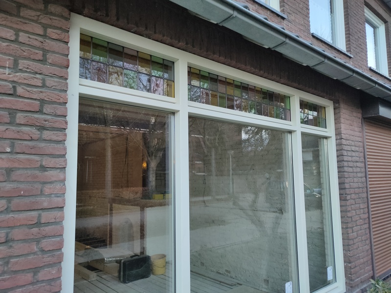

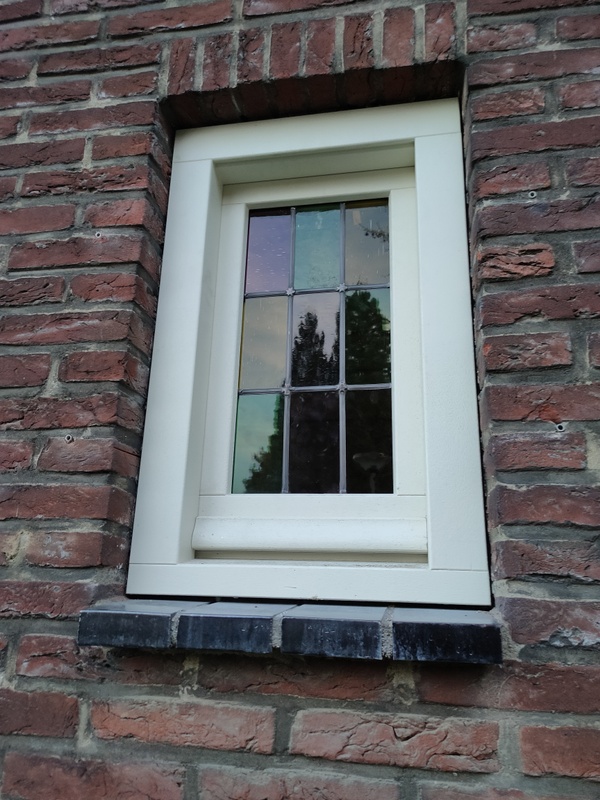

Hoi Marvel, wij hebben gekozen om het glas in lood te laten restaureren zonder het in isolatie glas te zetten. We hebben nu enkel het glas in lood, maar genoeg ruimte in de sponning mochten we er ooit nog een voorzet raam nodig zijn.
Reden is uitstraling en het is zo'n klein oppervlakte dat we warmte verlies accepteren met de voorwaarde dat er altijd nog een voorzetraam mogelijk is.
