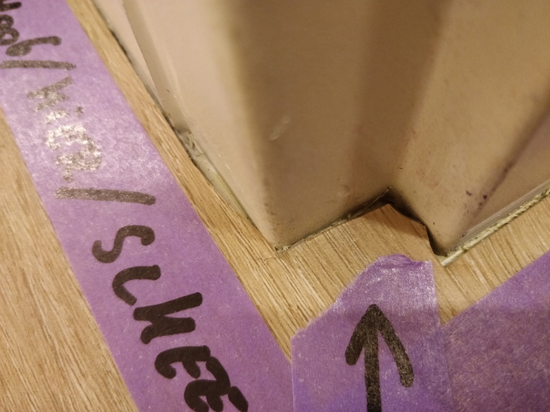

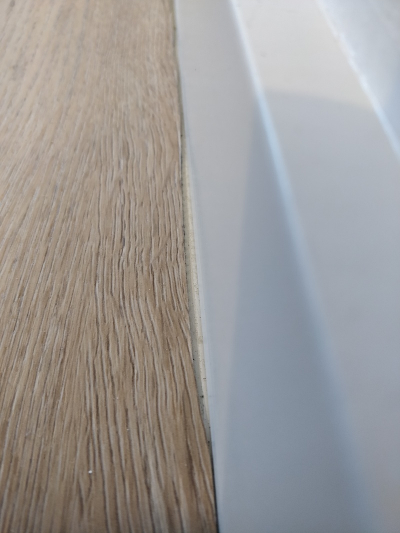

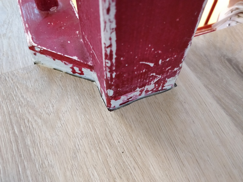

Beste forumleden,
Recent heeft een externe partij PVC vloer stroken verlijmd in onze woning. Het gaat hierbij om de Ambiant Avanto Beige 9097.4504.19 PVC vloer. Voorafgaand aan het lijmen en leggen hebben ze de vloeren geëgaliseerd en geschuurd (netjes werk). Ik heb vervolgens zelf de hoge plinten geplaatst, gekit, geschuurd en afgelakt.
Het resultaat van de gelijmde PVC vloer komt helaas niet overeen met de verwachting die wij hadden/hebben. Onderstaand volgen een aantal foto's van het resultaat waar wij over vallen. Het heeft hoofdzakelijk betrekking op de onderstaande punten:
- Kieren tussen vloerplaten in (kan gevuld worden met speciale voegenvuller);
- Kieren tussen vloerplaat en hoge plint (kan nog gekit worden);
- Omhoog staande randen;
- Aansluitingen bij kozijnen;
- Aansluitingen bij radiatorbuizen.

Om er achter te komen of dit 'gebruikelijk' is, of het resultaat simpelweg echt niet netjes is zal ik jullie willen vragen mij te voorzien van referentiefoto's. Hoe is de afwerking bij jullie? Zijn wij te kieskeurig of zijn jullie het met ons eens?
Het zal fijn zijn als zo spoedig mogelijk foto's gedeeld kunnen worden. Over twee dagen gaan wij gezamenlijk het resultaat (de opleverpunten) bekijken.
Ik zie de foto's graag tegemoet. Bij voorbaat dank!! _/-\o_

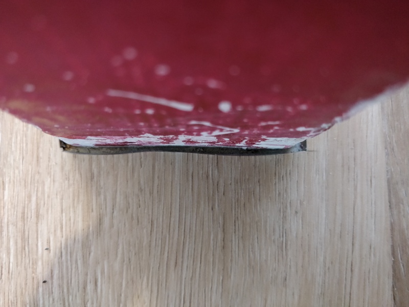

Ik vind alleen die hobbel in de hoek vreemd (6) dat kunnen ze vrij eenvoudig fixen. De rest zie ik het probleem niet zo?
4 lijkt me dat je teveel lijm achter de plint gestopt hebt?
[ Voor 22% gewijzigd door BCC op 03-11-2020 17:42 ]
  • DukeBox

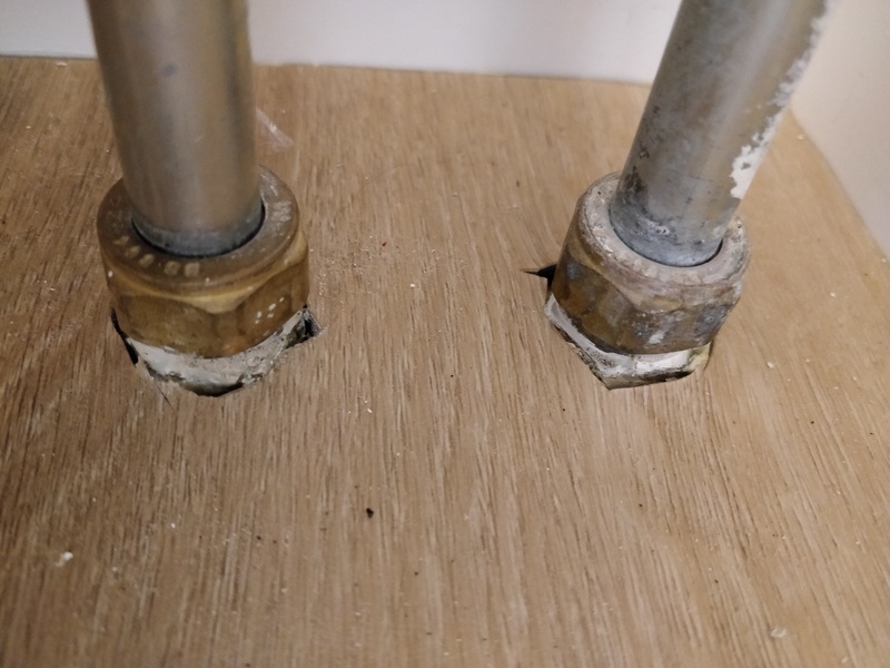

foto's 1 en 2 zijn wat mij betreft erg slordig, 6 een dikke no-go de rest is moeilijk te bepalen.. een strookje van een paar mm kan nou eenmaal niet 'geklikt' worden, dat is ervaring door van te voren te kijken hoe je uit gaat komen en zodoende met ene halve breedte begint.
De gaten om radiator buizen e.d. moet je hoe dan ook nog afwerken neem ik aan ? Met een speciale (forstner) boor of zelfs een kleine gatenzaag was dat een stuk netter geweest (en minder werk).

Om de radiator buizen horen rozetjes. Verder is er ook iets ruimte nodig bij kozijnen en hoeken. Zelfs PVC vloeren rekken en krimpen. Die hobbel kan je weg snijden. De rest wegwerken achter plintjes of kitten. Lijkt me allemaal niet heel erg rampzalig. Foto's van zo dichtbij lijken direct al slecht. Naadloos vloerleggen kan eenvoudig niet.

Waarom ligt je PVC tegen de plint aan in plaats van er onder? Dan had je in ieder geval nooit last gehad van die randjes langs de plint. Voor wat betreft de randjes om de deurkozijnen heen, daar was inzagen beter geweest zodat het PVC er onder kon vallen. Voor nu zou ik er een kwartrond profiel of een ander soort sierprofiel tegenaan zetten.
Bedankt voor de snelle reactie!
De hobbel lijkt mij ook simpel te herstellen. Het kostenplaatje van de vloer is in mijn optiek niet in evenwicht met het resultaat. Bij foto 4 kijk je letterlijk tussen de PVC vloer en de plint naar de egaline. Op dit positie zit simpelweg geen vloerafwerking.

Bij ons is vorig jaar eerst geëgaliseerd. Vervolgens de vloer geplakt en daarna de plinten. Ligt retestrak tegen elkaar aan. Ook rondom deurposten enz.
Of het slecht is? In ieder geval minder strak dan hier.

Het betreft geen klik pvc maar vlakke platen van 2,5mm die straks tegen elkaar gelijmd kunnen worden.
Ik wilde de radiatorbuizen afwerken met kit, alleen denk ik niet dat nog netjes te maken is. Zelf had ik een ronde boorkop gepakt en een perfect rond gat gemaakt en deze vervolgens over de radiatorbuis geschoven. Ik had namelijk alle radiatoren gedemonteerd.

Het zijn stalen muuromvattende kozijnen. Ik heb onderzocht of ik deze 'netjes' in kon zagen met bijvoorbeeld een haakse slijper of multitool. Dit werd mij door vrijwel iedereen afgeraden. Onder andere door de hittevorming die er voor kan zorgen dat de verflaag afbladdert.

Rare specialisten. Je kunt de plinten eventueel nog afkitten na plaatsen. Maar ja. Je hebt het nu al zo gedaan. Dus moet je oplossen wat er opgelost kan worden...
Je kunt de “nette” delen tussen plint en vloer (laten) afkitten.
Je mag nog wel rozetten plaatsen bij de verwarmingsbuizen.
Er zijn een paar plekken die wel opnieuw kunnen .

Langs de randen kan je het nog netjes afkitten zal dan wel tape gebruiken zodat er een mooie strakke gelijke lijn ontstaat. Wat de afwerking betreft ligt het eraan wat voor mensen zijn het zijn.. van iemand die dit de hele dag doet bij mensen mag je echt wel betere afwerking verwachten vind ik.
