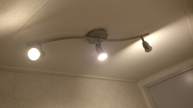

Mijn vraag
Ik heb 1 armayuur met 3 lampen. Nu lukt het me niet om de 3 lampen in de tuya app te installeren. Meerdere keren heb ik gereset met aan-uit-aan-uit-aan, maar de eerst ingestelde lamp is steeds de lamp die hij vond in de app.
Gaat om fe calex gu10 smart multicolor led lamp

Afbeeldingslocatie: https://tweakers.net/i/ve3i83OvaFmPKXvpL16DrhBxv50=/800x/filters:strip_icc():strip_exif()/f/image/Vt5sQE2hC08QiysnqqWOLAaJ.jpg?f=fotoalbum_large

Lukt het misschien wel als je de lampen stuk voor stuk in het armatuur stopt en ze een voor een in leert

Dat heb ik al geprobeerd.
Ook alle lampen eruit, en er weer 1, 1 voor 1, geen effect helaas.

Heb je toevallig nog ergens een armatuur liggen waar maar 1 lamp in kan? Dan kun je iedere lamp apart inleren in die lamp en daarna overzetten naar de juiste armatuur.
