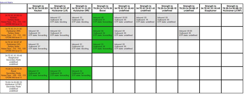

Bedankt voor deze info, wat houdt die andere instelling in genaamd first ZP?
En is mijn matrix oké?

Afbeeldingslocatie: https://tweakers.net/i/z8mnrkdQiQ0q28x-ziStnTGpnHo=/800x/filters:strip_icc():strip_exif()/f/image/Uxd2lEqWYO3y4cmBULpnKK7i.jpg?f=fotoalbum_large
Ik had de playbar en boost allebei bekabeld zitten en nu playbar losgekoppeld en op sonos wifi gezet.
Alleen krijg ik deze matrix met aardig wat rood?

@timvanloon Rood is niet goed, te veel storing uit de omgeving (noise). Oranje kan nog wel, maar liefst alleen geel en groen. Slechts één apparaat (in jouw geval de Boost) aan de kabel voor SonosNet.
Heb je de truc toegepast om de Boost tot centraal punt (root bridge) in SonosNet te maken?
Dat is mogelijk nog een optie om te proberen.
Waar hangt jou Boost? Als de Boost te kort bij je router hangt kan hij veel last van "noise" hebben.
De Boost moet minimaal 1 meter verwijderd van je router zijn.
Welk kanaal is ingesteld voor SonosNet? Je moet een ander kanaal kiezen dan het kanaal dat je router voor het 2,4 GHz wifi netwerk gebruikt. SonosNet kun je instellen op kanaal 1, 6 of 11. Kies het minst drukke kanaal en zet je router op één van de andere twee.

Thx! Je tips nagelopen heb het idee dat dit al heeft geholpen.
