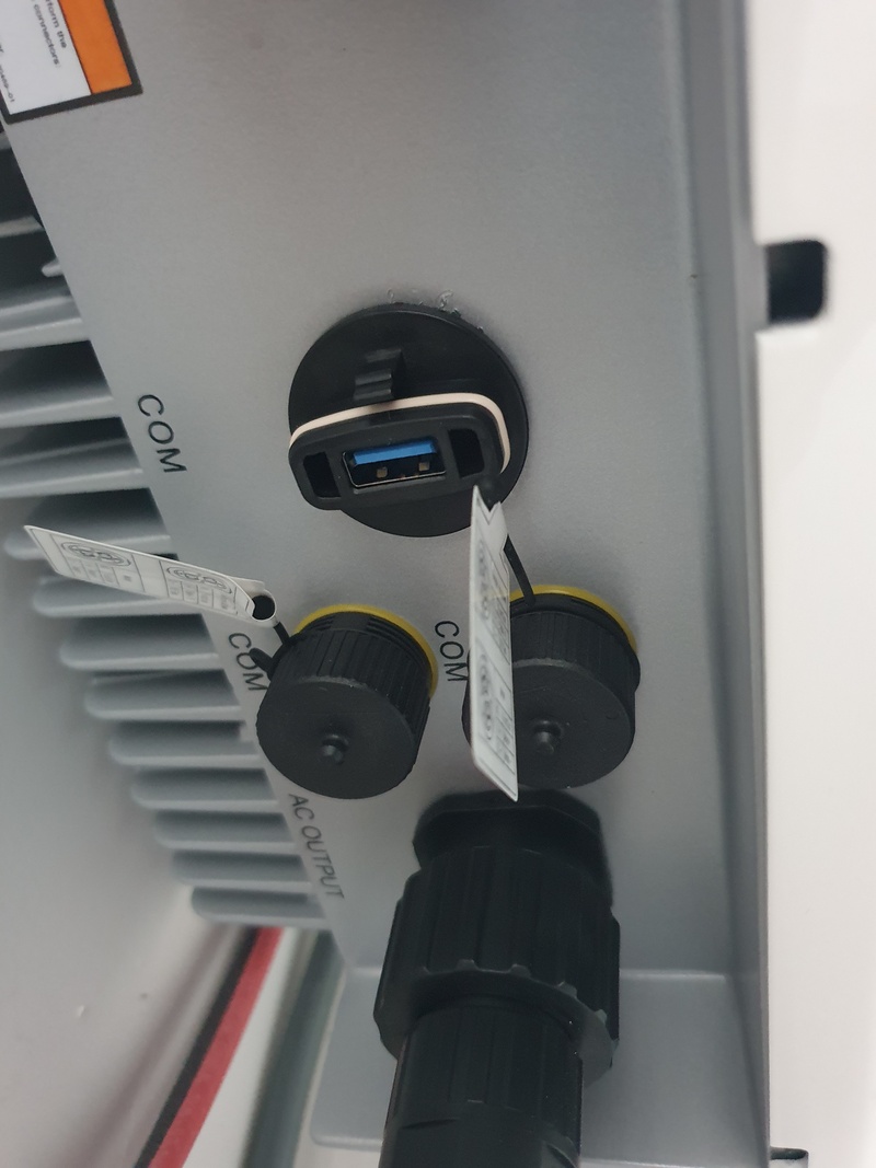

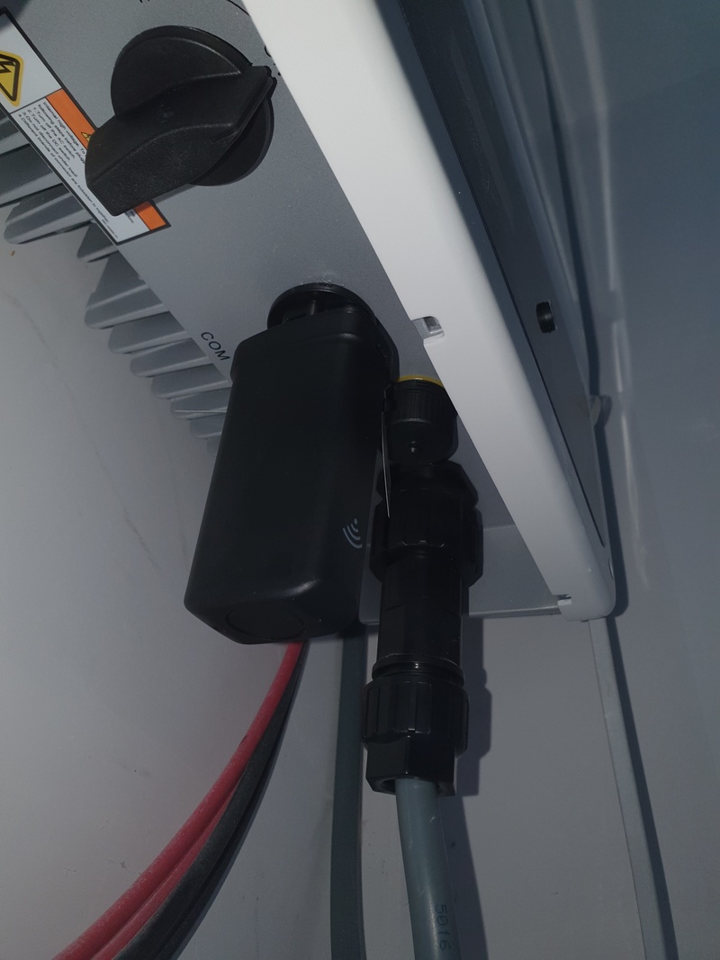

johnkeates schreef op maandag 2 november 2020 @ 21:21:
Die USB aansluiting kan je gewoon laten voor wat het is. Alleen de WiFi module hoef je te vervangen.
Oke kan je toelichten hoe dit moet toevallig?

Moet je niet eerst de Wifi stick verwijderen?

Dit is met de usb wifi stick erin.
Afbeeldingslocatie: https://tweakers.net/i/CkK2fno7hYYB4qTKdej1iEBWqZc=/800x/filters:strip_icc():strip_exif()/f/image/eiWPfyZJuZJ97YWnb6rfdYPp.jpg?f=fotoalbum_large
Om die lan adapter te plaatsen moet volgens mij (maar dus niet zeker) die usb aansluiting er ook uit. Maar hoe je die eruit haalt is mij niet duidelijk.
NEW: Polestar P2 MY24 LRDM | Magnesium | Charcoal Black ASH | 20 inch | Since 09-2023 | Old: Polestar P2 | Launch Edition 2021 | Snow | Charcoal Black Ash | 20 inch | Since 09-2021 - PV: 7.5 kW | Zappy v2 |
  • johnkeates
  • Laatst online: 15-08 13:34
Oh, bij jouw model is dat anders. Nee, die USB aansluiting moet niet weg, en de gelinkte LAN adapter werkt ook niet (die is voor een JST-achtige connector). Jij hebt een model dat een ander soort aansluiting heeft.
  • goDiegogo
  • Laatst online: 19-07 11:58
Jij hebt de nieuwe serie XS en DT G2. Die is inderdaad anders dan de voorgaande series.
Ik ga even navragen bij GoodWe voor je.
