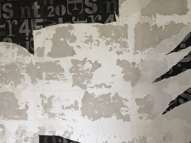

Wij hebben vandaag de sleutels van onze koopwoning gekregen en nu willen wij het behang van de muren verwijderen en vervangen door verf.
Maar nu hebben wij wat twijfels over de te volgen stappen.
Momenteel ziet de muur er zo uit als op de foto. En dachten wij aan het verwijderen van de rest van behang incl die wittige plekjes(lijmresten?) Gevolgd door gaten vullen en de muur vlakschuren en schoonmaken. En dan de voorstrijk er op en als laatste de muren verven.
Mis ik nog een stap of doe ik iets teveel
Afbeeldingslocatie: https://tweakers.net/i/dDHlFH7jOYXlvMJ9VAK1ZCmGk4w=/800x/filters:strip_icc():strip_exif()/f/image/8guIYVMYuLNULtFJ85qIdFip.jpg?f=fotoalbum_large

Volgens mij prima, gebruik zelf nooit voorstrijk met behangen.

Ik zou de muur laten stucen. Dan heb je het mooi glad en strak.

Het gaat om de slaapkamers, vandaar dat we willen verven ipv stucen

Idd ff stucadoor er in jagen. Muur zit ook volscheuren zo te zien en die kun je wel aansmeren en vlakschuren maar die komen toch terug en/of blijf je zien.
Als het heel erg instabiel is scheurt je stuc ook weer trouwens... Misschien hebben ze daarom behang gedaan?

Snap ik, maar een slaapkamer zou je toch ook mooi afgewerkt willen hebben?
Een andere optie is renovlies, en hier vervolgens overheen verven.
