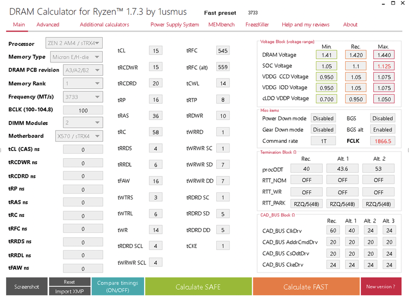

Ik ben de afgelopen tijd bezig geweest om mijn geheugen m.b.v. de welbekende DRAM calculator for Ryzen op een hogere frequentie te krijgen. Nu lijkt het alleen stabiel (Memtest86) als ik de tFAW timing op 28, de default, laat staan.
Nu vraag ik mij af of dit "negatief" is of dat ik mogelijk wat andere timings moet gaan tweaken om deze naar beneden te krijgen.
Heb alles vanaf 6 t/m 28 met stapjes van 2 geprobeerd, alleen bij 28 krijg ik 0 errors met Memtest86 (4 passes).
BIOS versie: F10 (AMD AGESA ComboV2 1.0.8.1)
Verschil tussen tFAW 6 and 28 zit vooral in read and write speed:
Afbeeldingslocatie: https://tweakers.net/i/fDRJfIPkHkNjdMvbXQ8eEGE5MpY=/800x/filters:strip_exif()/f/image/9BooT4ZraWHr5Z7tOzi26LxN.png?f=fotoalbum_large
In de screenshot zie je de geadviseerde values van de DRAM calculator. In de tabel mijn huidige timings. Ter info benoem ik de verschillen en waarom:
Afbeeldingslocatie: https://tweakers.net/i/xFEjaGggT0hnXTatG6v7nxEx8TU=/800x/filters:strip_exif()/f/image/zBlgtP68VMEPAlC5HkRVwFGK.png?f=fotoalbum_large

Stel je bij dit alles ook je voltage anders in ?
Als in strakkere timings, hogere vdram.
  • bas_vdl
  • Laatst online: 10-06 18:52
5erveD schreef op maandag 2 november 2020 @ 18:42:
De tabel bevat alle settings die ik heb aangepast. Mijn DRAM Voltage staat op 1420. Mocht vdram iets anders zijn, dan staat deze nog op default.
  • 5erveD
  • Laatst online: 19-10 02:10
Vdram = dram voltage.
Je kunt bv dit op 1.5 instellen en kijken of je tfaw strakker kan zetten.
Je kunt ook proberen of je op een lagere frequentie bv 3600 wel een lagere tfaw kan instellen.
Het kan zijn dat dit setje niet strakker wilt op die frequentie of dat je tegen een voltage limiet aanloopt. Je eigen limiet of hardware limiet.
Het kan ook nog een temperatuur ding zijn. Wellicht kan het wel met een lagere temperatuur op de bepaalde IC.
En soms kom je er niet achter.
Geheugen is een lastige om te overclocken. Soms draaien ze als een malle en soms is het een poepset.
Alle tips zijn op eigen risico. ;-)

je kan kijken wat rrds5 met 20 tfaw doet? :)
