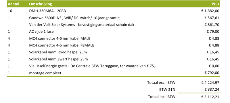

Beste allen,
Ik wil graag zonnepanelen gaan aanschaffen. 5 jaar geleden ooit eens een offerte gekregen, door omstandigheden niets mee gedaan. Zelf heb ik er niet teveel kijk op en zou jullie tips uiteindelijk graag aan de 2 installateurs voorleggen die komen kijken binnenkort.
Kort samengevat: wat is voor mij een goed aanbod en goed legplan? Evt omdat salderen stopt een aantal panelen achter?
Verbruik ligt nu rond de 3400kwh met vrouw en 2 kleine kinderen. Eerste offerte heb ik gekregen met 10 panelen.(zie foto). 12 of 14 heeft meer mijn voorkeur mits economisch interessant.

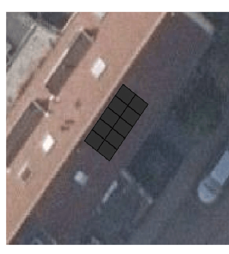

Foto met legplan is het noorden boven. Dak voorzijde is zuid oost en heeft geen problemen met schaduwen. Tegenover mij staan huizen van +/- 6 meter hoog.
Afbeeldingslocatie: https://tweakers.net/i/F_09C7DFJAyHzBowhB-uTl5oh7c=/800x/filters:strip_exif()/f/image/19QbtKa11u1dHb7xM5uBDC5V.png?f=fotoalbum_large
Afbeeldingslocatie: https://tweakers.net/i/sHfCgkiPFX_BfbQHb_lIAbwpO7Y=/800x/filters:strip_exif()/f/image/5B0FBtjfQ9IH5nlDOGwn6BHU.png?f=fotoalbum_large
Afbeeldingslocatie: https://tweakers.net/i/nWq-oo0lk2XRj4kDiSgwqnmZAss=/800x/filters:strip_exif()/f/image/LD19wicUxuAdOnmiqPK8LgZz.png?f=fotoalbum_large
Afbeeldingslocatie: https://tweakers.net/i/_7fB3PCwleao2olWsY5MqEBdkPA=/800x/filters:strip_exif()/f/image/XuYD8RJaxmwBworr2zGa2fYY.png?f=fotoalbum_large
5.940 Wp ZO/NW, Goodwe 3.6, Nunspeet

Heb niet de illusie dat AEG Duitse panelen zijn. Dat is alleen een tussenhandelaar die het recht heeft gekocht om AEG stickers te mogen plakken op panelen die hij waar dan ook inkoopt.
Dat wil niet zeggen dat de panelen slecht zijn, maar in ieder geval niet echt Duits terwijl die illusie wel gewekt wordt.
De prijs vind ik netjes.
Wat panelen richting noordwest leggen lijkt me geen verkeerd idee. Hier een schatting van de opbrengst.
https://tweakers.net/g/fo...RGEX601F18EaSx%2Ffull.jpg
Uiteraard levert het per paneel wat minder op maar die energie is zodra de salderingsregeling is afgeschaft meer waard. (je installateur zal altijd blijven doen alsof de salderingsregeling nooit wordt afgeschaft)
Het liefst plaats je er dan wel meteen minstens 6 richting noordwest, want dat werkt het best op een string omvormer. Je zult dus wel even moeten meten of dat past. Heel veel extra kosten ze niet want installatiekosten heb je toch al.

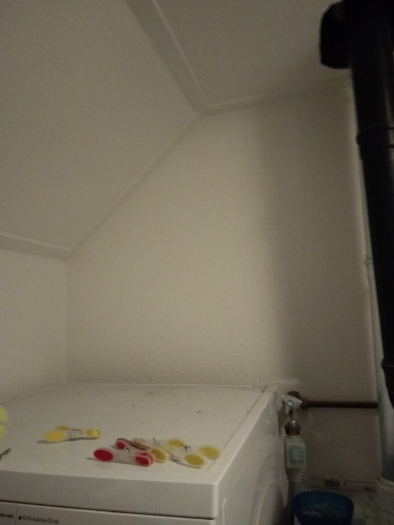

De omvormer komt op zolder hier zitten volgens mij 2 groepen, 1 wasmachine en 1 voor de droger en de rest van de zolder heeft ook nog een groep volgens mij. In ieder geval zou ik met een pv verdeler af moeten kunnen.
Op foto plek waar de omvormer zou kunnen, zichtbare schuine kant is voorzijde woning.

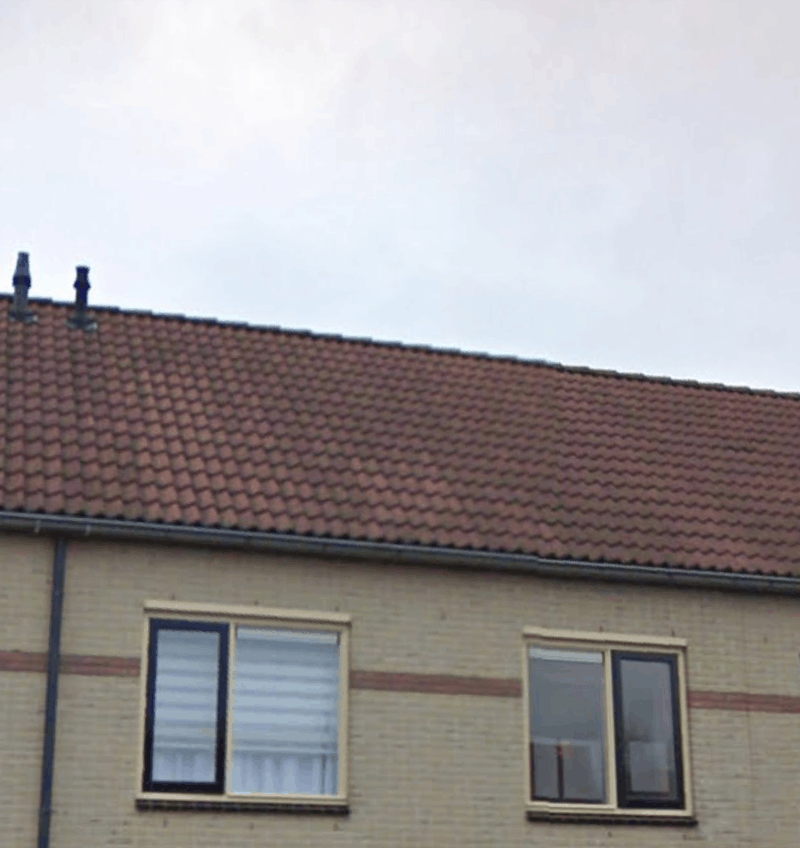

Ik weet niet hoe breed je dak precies is, maar je zou (in ieder geval aan de voorkant) vier rijen van drie panelen in landscape kunnen plaatsen. Dan heb je twee panelen meer op oost.
Aan de achterkant zou ik ook minimaal zes panelen plaatsen. Wat zijn de afmetingen achter inclusief afmetingen van de ramen e.d.?
Volgens mij heb je een meter onder en boven het grote dakraam, dus kun je daar twee rijen van drie panelen kwijt.

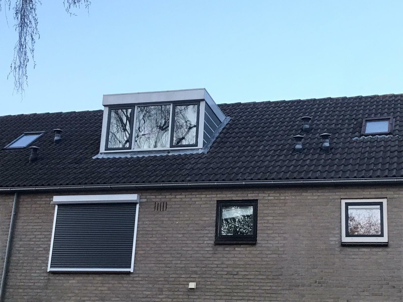

Het dak is 20 pannen breed. 6 meter dus.
15 rij pannen * 34.3 = 5,15 meter hoog.
1 pijpje ter grootte van 1 pan. Halve pan naast de grens, op de tweede rij vanaf de nok.
Noordwest
Boven het raam 1,7 x 6m.
Tussen de ramen 2,75m x 2,05m
Hier zouden 6 panelen landscape in T vorm passen volgens mij.
Rechterpaneel van de T pakt schaduw van een pijpje, het pijpje zit halve pan uit de grens en komt op dezelfde hoogte als bovenzijde dakraam uit het dak.

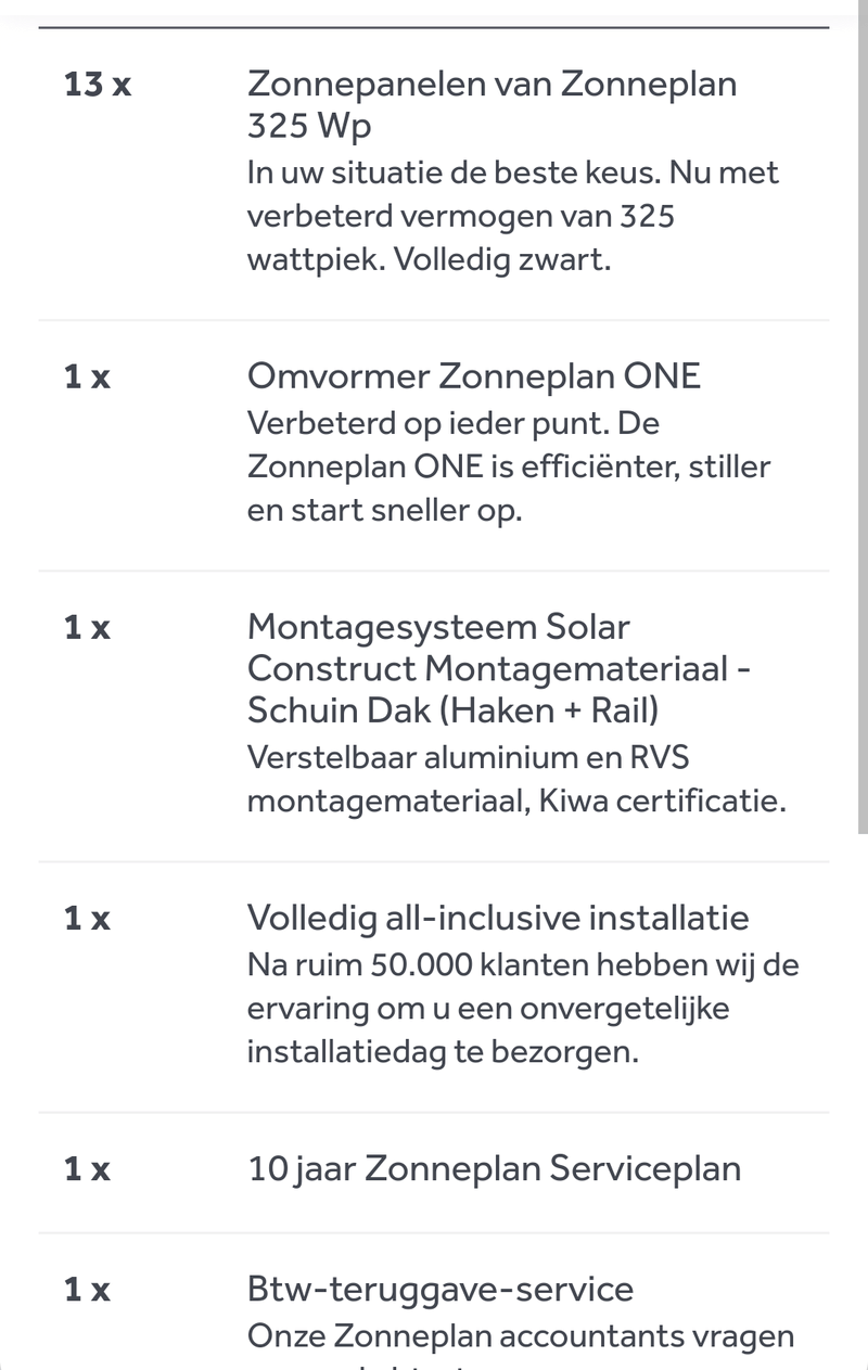

Heb ook twee offertes mogen ontvangen.

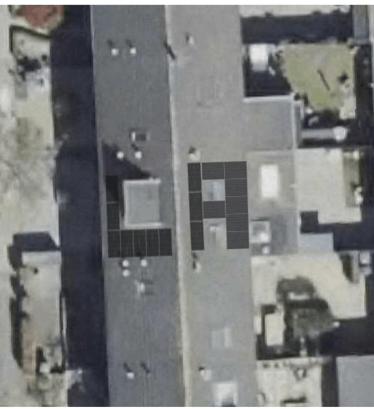

Afbeeldingslocatie: https://tweakers.net/i/300nfEjQ_gx0j0gpQe-ceRHilzY=/800x/filters:strip_exif()/f/image/XBQMQg2Gl20vFmPlm94fUr3O.png?f=fotoalbum_large
Van zonneplan dus, trina of dmegc panelen, net wat er op voorraad is.
Kosten €4100 ex btw.
Dit is een legplan met 2 rijen van 5 portrait en 1 rij van 3 landscape eronder.

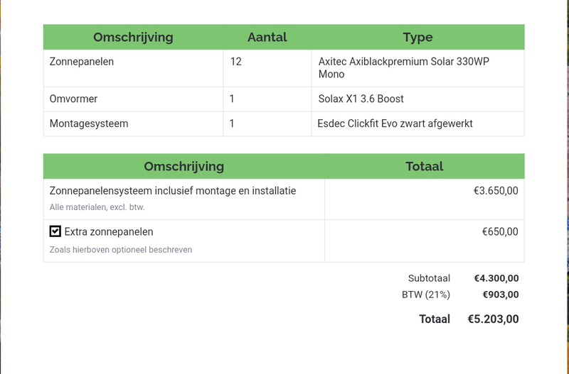

Afbeeldingslocatie: https://tweakers.net/i/3tDS0IHWE4iuaOCAnOQOQdG5hxE=/800x/filters:strip_exif()/f/image/Wme0MO3EZAOK02HPvgCpMuYI.png?f=fotoalbum_large
Deze offerte is wel scherp geprijsd denk ik.
12 panelen €3650 ex btw en 15 panelen kosten €4300 ex btw.
Legplan is 4 of 5 rijen van 3 landscape. Vraag me enigzins af of 15 past. Maar dat kunnen ze vast opmeten.
De getoonde panelen en omvormer zeggen me niets. Aan-/afrader?
Kleine voetnoot, voor en achter ga ik niet beide volledig benutten. Of voor 12-15.
Of voor 6-8 en achter 6-8 afhankelijk van kosten en rendement.
Reden van niet beide volleggen is dat het dan budget overstijgt.
Edit: op en onder dakkapel laat ik liever vrij ivm bereikbaarheid met het schilderen van.

Ik had 18 panelen van 320WP voor 3900 ex (2 maandjes terug). Kan dus nog iets scherper.. al op solar bouwmarkt of outlet gekeken?
  • AUijtdehaag
Als je het niet volledig wil gaan benutten (krijg je wellicht spijt van, pv is verslavend) dan zou ik kiezen voor:
12 voorzijde en (minimaal) 6 achter.
Dan heb je redelijk goede stringspanningen te pakken voor de stringomvormer.
De trina zijn half cell, dus het schaduw effect van het pijpje is dan ook minder.
Als je een omvormer neemt met schaduwmanagement, is dat geen probleem.
Een SMA kan je ook zelf eenvoudig uitlezen (zonder chinese servers)

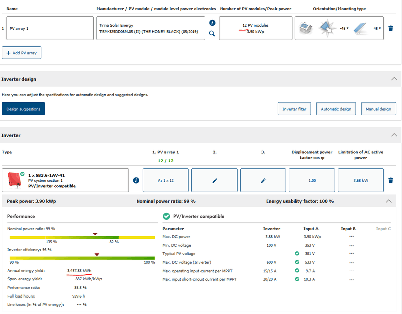

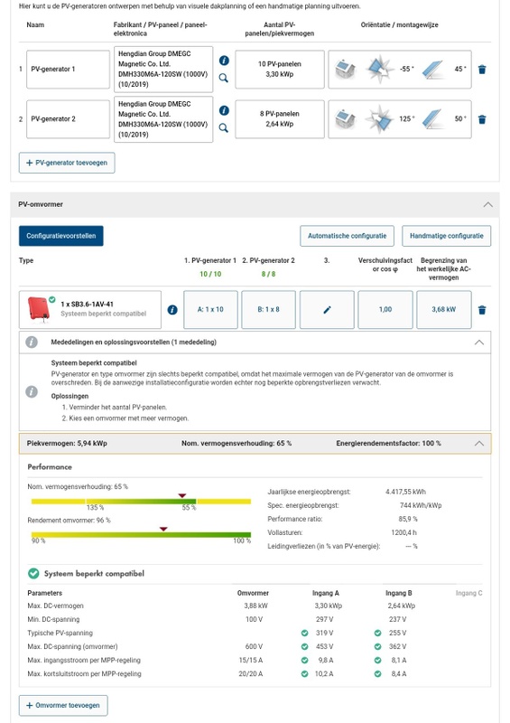

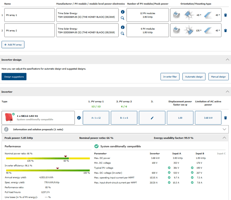

Hier even een opbrengstberekening met 12 panelen vs 12+6.
Afbeeldingslocatie: https://tweakers.net/i/bP55BkImVudKvlW2XbLFRV9E-lo=/800x/filters:strip_exif()/f/image/QdljAeQtlCzzmkbHNrM2ggGa.png?f=fotoalbum_large
Afbeeldingslocatie: https://tweakers.net/i/vXHOlWnh17OK9OJbjUc6bWrxQds=/800x/filters:strip_exif()/f/image/HjxugFg876QYpEZSvWkbdx6r.png?f=fotoalbum_large
Die extra 6 panelen voegen zo`n 1095 kWh per jaar toe.
Je hebt geen grotere omvormer nodig en installatiekosten heb je toch al, dus 6 extra panelen heb je relatief goedkoop.
Afbeeldingslocatie: https://tweakers.net/i/C0qZvw12-EPlnklSPRlZh2NKEBA=/full-fit-in/4000x4000/filters:no_upscale():fill(white):strip_exif()/f/image/WH8psrygAQ8rMwE636NlqHOD.png?f=user_large
Afbeeldingslocatie: https://tweakers.net/i/TdjoBTxJj6syUjLhjCx9jvnrxHI=/full-fit-in/4000x4000/filters:no_upscale():fill(white):strip_exif()/f/image/eXLogbqYjtI7RAGKT1hV8rlB.png?f=user_large
Ik blijf even bij de SMA die @AUijtdehaag ook nam. Maar een Chinees merk werkt ook en kost 400 euro minder.
Nu kun je de systemen vergelijken qua Euro / kWh / jaar.
12 panelen: 3350 euro / 3458 kWh / jaar = 0.969
18 panelen: 4405 euro / 4553 kWh / jaar = 0.967
Dus de jaaropbrengst / prijs verhouding is precies hetzelfde. Ik zou het doen, ook al produceer je dan iets meer dan je huidige verbruik. Tot 2023 verkoop je dat 1000 kWh / jaar overschot voor 100 euro terug aan je energieleverancier.
Daarna kun je ervan profiteren dat je, vooral in de vooravond, een hoger direct eigen verbruik hebt.

Afbeeldingslocatie: https://tweakers.net/i/qWvB8HluFQV8iiBhdExLGkFptbo=/800x/filters:strip_exif()/f/image/OKb0XA5GQdvfuspR0vq5hjrI.png?f=fotoalbum_large
Bovenstaande leverancier levert AEG en Dmegc. AEG is wel duurder.
De kofferte met Axitec panelen is ook nog niet uit zicht. Die komen nog schouwen, en adviseren geen panelen achter want voor meer rendement en afbouw salderen moet je niet druk om maken. Tegen die tijd energie gebruiken om watervoorraad op te warmen zei men daar.
Ik zelf zat me behoorlijk te richten op 10 + 6 trina panelen via Winkelman voor rond de €3950 totdat ijsselenergie ook door aanbieden dmegc met de prijs in de buurt kwam.
Benieuwd waar jullie voorkeur naar uit zou gaan:
16 Trina 325wp + Goodwe 3.6 €3950 winkelman huurt een installateur in.
15 (moet 16 worden) Axitec 330wp + Solax x1 3.6 boost €4300 Mobisolar installeert denk ik zelf
16 DMEGC + Goodwe 3.6 €4200 ijsselenergie huurt een installateur in.
[ Voor 15% gewijzigd door chrisholstege op 18-11-2020 08:04 ]

Gisteravond een offerte besproken. 15 panelen en deze aanbieder praat me de zuidoostzijde aan.
Zelf heb ik berekend dat ik tot zo ongeveer 2026 geen kosten vwb salderen heb op deze manier.
15 panelen zouden zij in string van 8 en 7 leggen. Sma doet 11 en 4 aanraden, is dat met een reden?
Deze man dacht dat 10 voor en 6 achter ook problemen kon geven door groot verschil van aantal per string.
Ik heb er verder geen kijk op.
Het verhaal om richting 2026 verder te kijken naar een batterij spreekt me ook wel aan.
Moeilijke keuzes voor mij....
Nog wat zitten berekenen. Ik ga de concurrent uitnodigen om langs te komen, even de boel op te meten en dan hoop ik eruit te komen met 10 ZO en 8NW panelen als dat past kwa formaat en prijs. Heb er wel vertrouwen in.
Dan heb ik helemaal voldoende vermogen in de namiddag om me voorlopig niet druk te maken over batterijen
[ Voor 23% gewijzigd door chrisholstege op 25-11-2020 21:08 ]
  • busscherski
  • Laatst online: 16-08 17:58
Nu eerst beginnen met zuidoostzijde kan prima hoor, dan heb je tenminste allemaal dezelfde kleur panelen op dat dak en kun je eventueel later kijken wat je met je andere dak doet.
Voorlopig heb je voldoende jaar opbrengst.
Sunnydesign komt uit zichzelf vaak met 11+4 ja, in theorie is de opbrengst dan een fractie hoger. Met een Chinees merk omvormer zou ik het nooit 11+4 leggen wanneer het op 1 dakvlak ligt. Met een SMA vind ik ook 8+7 leggen logischer.
Maar goed, ik heb Sunnydesign wel hoog zitten en het blijkt telkens weer dat dat script meer van PV weet dan ik dus ik durf er ook niet teveel tegenin te gaan.
Toch ben ik meer fan van 8+7.
Met moderne omvormers kan een string van 6 prima hoor. Enkele jaren terug moest je daar nog wel een beetje mee uitkijken, ik denk dat de leverancier nog uit die ervaring put.
En daarnaast is installatie op 1 dakvlak makkelijker en goedkoper dan op 2 dakvlakken.
Een batterij is denk ik een vrij dure hobby, kun je dan misschien niet beter gaan investeren in windmolens ofzo?
Ook een prima plan. Je bent op de hoogte van de voor en nadelen.
Beide opties zijn goed.

Beste kenners,
Het worden 18 panelen van Dmegc, 10 zo en 8nw.
Twee mogelijkheden kwa omvormer. In de offerte zit de goodwe dns 3.6
Sma geeft een waarschuwing voor de 3.6. kan dit kwaad?Afbeeldingslocatie: https://tweakers.net/i/-BaMspznJ0eRSlHmBhpLA031BOo=/x800/filters:strip_icc():strip_exif()/f/image/QtUa3Zd6JsjlZ3uZapzKT3gh.jpg?f=fotoalbum_large
Afbeeldingslocatie: https://tweakers.net/i/pTvK5c-uEDvFmTXw8RKn_6_4dOY=/x800/filters:strip_icc():strip_exif()/f/image/bNvDbufteET8phcH9qXhyg2J.jpg?f=fotoalbum_large
Welke zouden jullie kiezen? Opbrengsten zijn gelijk.
  • busscherski
Ik zou de 3.6 kW versie kiezen of misschien zelfs 3.0 kW als die bijna evenveel opbrengt en die SMA opmerking negeren.

Nu heeft mn broertje een offerte gekregen die volgens mij niet duur is voor hetgeen geleverd.
De geoffreerde AEG panelen kunnen ook Dmegc worden, scheelt nog een leuk bedrag.
De westzijde heeft schaduw van 2 pijpjes, dakkapel en in de laatste momenten van de dag een boom op 110°
Zouden jullie dit ook zo leggen?
Ik weet niet of een omvormer met schaduwmanagement afdoende is, of is bijvoorbeeld de 7 panelen op west uitrusten met een Tigo ook een goede mogelijkheid. We zijn behoorlijk leek beide, installateur kan ons van alles (proberen) wijsmakenAfbeeldingslocatie: https://tweakers.net/i/oZyGhPaeCuIinxHzNgC4d7n2Zew=/800x/filters:strip_exif()/f/image/vg6bXmq293OLTSlsI8sNap5d.png?f=fotoalbum_large
Afbeeldingslocatie: https://tweakers.net/i/oD5DgELI2ueZsPMDrJeJNtDVGkE=/x800/filters:strip_exif()/f/image/leDyFLCAsGbYGu5fypHXkYvB.png?f=fotoalbum_large
Edit: fotos van de dakvlakken
OostAfbeeldingslocatie: https://tweakers.net/i/IS9pm8Z1hvssxbsOTzG1uf0X-Z8=/800x/filters:strip_icc():strip_exif()/f/image/qWgYAv94lH6jqjfGrTtDUvPP.jpg?f=fotoalbum_large
West
Afbeeldingslocatie: https://tweakers.net/i/C2EZXtkJuwntuJvAaWoIgHVUmhU=/800x/filters:strip_icc():strip_exif()/f/image/PpjHGfH5zrKYZH0wxHn4Q8zf.jpg?f=fotoalbum_large
[ Voor 24% gewijzigd door chrisholstege op 22-04-2021 10:00 ]
