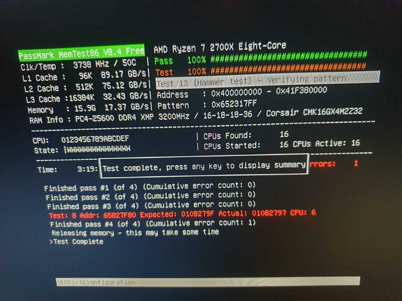

Hallo Allemaal,
Ik weet niet of ik nu op het goede deel van het Forum ben. Als het niet zo is hoor ik het graag.
Ik heb sinds een paar maanden problemen met mijn computer. Dit begon bij constant errors tijdens het spelen van Warzone. (Toen nog heel lang gedacht dat dit aan Warzone lag). Sinds kort krijg ik ook blue screens (Elke keer een andere lijkt het wel). En andere games begint mijn computer nu ook errors te geven of uit het niets crashen.
Temperatuur :
CPU Temperatuur hang tijdens het gamen tussen de 70 - 80 Graden
GPU Temperatuur net zo.
Windows Mem Test gedaan - Geen errors.
Ook mijn 2 monitoren beginnen soms uit het niets te flikkeren.
Een paar concrete vragen zijn :
- Waar kan dit aan liggen?
- Hoe kan ik dit verhelpen of er achter komen wat precies het probleem is?
- Wat moet ik mijn computer vervangen om dit op te lossen?

Eerste wat mij opvalt is de voeding, 450 watt is aan de lage kant voor dit systeem, maar dat zou dan al vanaf het begin problemen gegeven moeten hebben.
Andere vaste verdachte is corsair lpx geheugen, mogelijk even memtest draaien om te kijken of dat allemaal naar behoren werkt.

Op welke snelheid bij welk voltage staat het ram in het bios?
Deze staat op 3200 MHZ en DDR Voltage is 1.364V

@jack zomer @sjaakwortel
Ik heb een Windows Mem test gedaan.
Die geeft geen errors aan.

Wat voor soort bluescreens krijg je?
Kan je met CrystalDiskInfo kijken of je SSD nog beetje ok is?
Heb je een overclock draaien? Zet je BIOS eens terug naar default instellingen en kijk of het probleem nog speelt.

hoelang.
en met memtest86?
450w is ruim voldoende voor een 2700x en 1070 hoor ;)
Nu is een CX450 niet geweldig mbt kwaliteit, dus hij zou instabiel kunnen zijn.
Misschien de voltages in de gaten houden, via software?
Kan je misschien nog de error codes van de BSODs terug vinden in de event log viewer van windows? Dat maakt het zoeken makkelijker.
En hoe crasht het spel? Wat gebeurt er precies, sluit hij gewoon af of crasht je hele GPU driver/desktop etc.

Stop Code : DRIVER_IRQL_NOT_LESS_OR_EQUAL
What Failed : nviddmkm.sys
Stop Code : KMODE_EXCEPTION_NOT_HANDLED
What Failed :
nvlddmkm.sys
Crashes :
Warzone : Deverrors, Zomaar uitvallen, Vast blijven hangen (Uiteindelijk de fout : Programma werkt niet meer)
Apex :
Vast blijven hangen
Uitvallen zonder error code

Beide foutmeldingen duiden op de NVIDIA driver, probeer eens je videokaart stuurprogramma's bij te werken.
En zoals eerder al door @sjaakwortel gezegd, wellicht een zwaardere voeding proberen, deze is inderdaad wel een beetje licht gezien de specs waardoor de videokaart instabiel draait.

Alle Drivers zijn up to date. Ik heb geprobeerd een tijdje de studio driver te proberen. (Dit stond als een van de Fixes bij Warzone) I.p.v de Game ready driver. Maar in beide gevallen de drivers up te date gehouden.

Driverfouten duiden vaker wel dan niet op onderliggende hardware-issues. Zeker als je het over een "flikkerend schem" hebt. Probeer het eens met een andere videokaart. Het kan natuurlijk ook dat je kaart toch te weinig prik krijgt van je voeding, dus een andere voeding testen is ook niet verkeerd, tenzij je op de een of andere manier nauwkeurig kan meten dat de voltages bij je kaart niet inkakken onder load.

Ik ben nog MemTest 86 aan het proberen. Ik heb geen andere voeding om te proberen.

Ik wacht nog even de MEMTest af die nu bezig is. Als daar niets op te zien is ga ik deze bestellen! Ik zal even laten weten hoe het verlopen is.
Bedankt alvast allemaal!

MuurlingJunior schreef op maandag 2 november 2020 @ 17:40:
Aantal keer (meerdere passes) om uit te sluiten dat het niet een random 'bit-flip' is maar echt defect geheugen.

@MuurlingJunior Memtest zou ik toch minimaal 12 uur laten draaien om er wat uit te krijgen.
Had je al getest in spellen op 1 ram reepje? Wisselen van slot etc?
Heb nog niet helemaal terug gekeken of je dat al geprobeerd had.

@Arunia @chaoscontrol
Hoe doe ik dat? Hij stopte gewoon na ruim 3 uur..

Arunia schreef op maandag 2 november 2020 @ 19:18:
@rwbk idle wellicht wel, maar onder load is dat gewoon prima te doen.
Oh okay
Die van mij komt namelijk echt niet hoger dan 40 graden onder load. Vandaar dat ik het apart vond.
  • Arunia
  • Laatst online: 16:35
@MuurlingJunior geen idee eigenlijk. Wellicht dat hij na die error stopt. Maar game gewoon eens met 1 reepje in je pc.
Je hebt namelijk twee ram reepjes in je pc volgens je TS.

Arunia schreef op maandag 2 november 2020 @ 19:38:
Goedemiddag,
Ik heb een nieuwe voeding. En deze test geprobeerd. (Nog aan het proberen)
En als ik er 1 gebruik dan gaat het de hele tijd goed. Maakt niet uit welke ik gebruik?
Dat is toch bijzonder ?

@MuurlingJunior
Je hebt ze beide in hetzelfde slot geprobeerd?
Zo ja, probeer ze dan in het volgende slot. Enzovoorts.
Kan zijn dat één van de sloten niet goed is. Dan die niet meer gebruiken.

Arunia schreef op zaterdag 7 november 2020 @ 16:42:
@MuurlingJunior
Kan dat zo maar? Er moet toch altijd eentje in slot "1" zitten? Ik heb ze nu in het 2e slot geprobeerd.
Dat zou "1" een moeten zijn volgens een vriend.

Arunia schreef op zaterdag 7 november 2020 @ 16:59:
Kijk even de handleiding na van je moederbord. Volgens mij maakt het eerder uit met 2 dimms.
Afbeeldingslocatie: https://tweakers.net/i/UQ9YO3YRFmM6WmdcWSaEVbTRR-g=/full-fit-in/4920x3264/filters:max_bytes(3145728):no_upscale():strip_icc():fill(white):strip_exif()/f/image/q6J2MMqlbIU1UV4tDuPDtaOy.jpg?f=user_large
Dus 1 en 3 horen bij elkaar. en 2 en 4. ?
Ik heb ze nu steeds in de 2e slot. Dus ik zou het eens in de andere slots moeten proberen ?

Dat is raar. Heb net even gekeken en kwam een andere pagina tegen op reddit welke 2 en 4 als A gaf en 1 en 3 als B.
Maar het kan geen kwaad als een enkele dimm in een ander slot zit.
Waarschijnlijk start het niet op.
Volg gewoon de handleiding voor dual channel, maar wilde kijken of een slot niet goed meer was. Aangezien het er op lijkt dat je geheugen wel goed is.

Arunia schreef op zaterdag 7 november 2020 @ 17:07:
Ik heb ze nu weer beide installed in 1 en 3. Kreeg wel een setup menu toen ik hem opstartte. Maar als ik F2 drukte ging die gewoon normaal door.
Ik zal het op deze manier eens uitproberen.

Gewoon kijken. Je kunt er weinig aan slopen op die manier.
