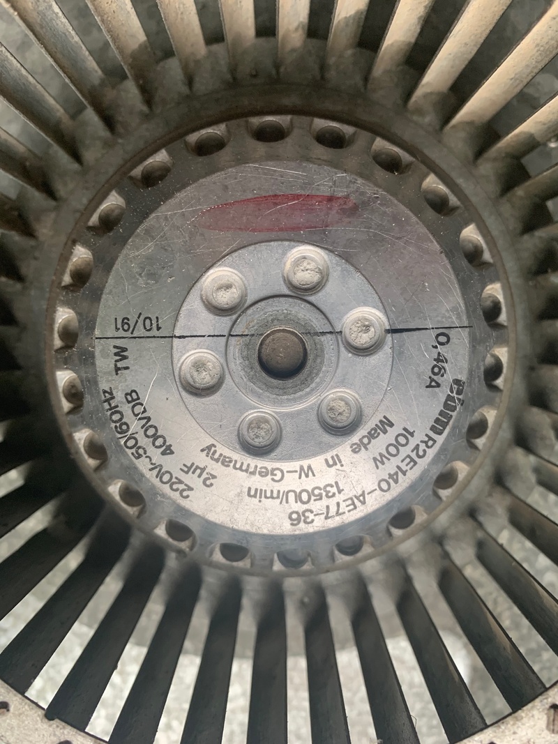

Hoi, Sinds enige tijd maakt onze mechanische ventilatie een hoop herrie omdat de lagers versleten zijn.
Nu heb ik wel een gezond verstand maar niet veel kennis van meganische ventilatie.
Nu moet in elk geval de motor/waaier in zijn geheel vervangen worden maar ik twijfel of het niet verstandig is om een geheel nieuwe unit/kast te plaatsen. De wc beneden, Badkamer boven en zolder zitten erop aangesloten.

Mijn vragen:
1. Weet iemand of mijn huidige motor wisselstroom of gelijkstroom gebruikt (i.v.m. verbruik)
2. Als mijn huidige moter alleen vervangen moet worden waar moet ik dan rekening mee houden?
3. Als het advies is om alles te vervangen. Wat raad je me dan aan ?

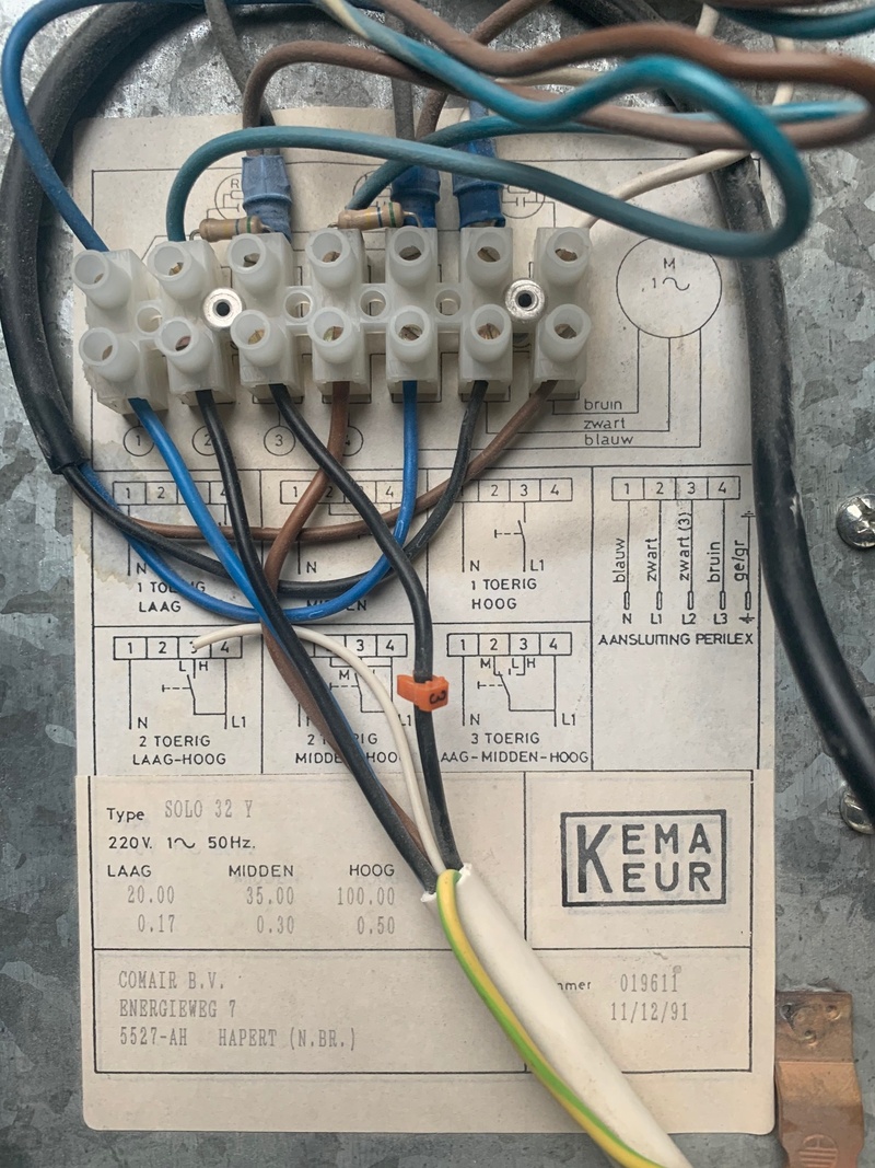

Als dat ding echt uit 91 is dan gewoon de hele unit vervangen. Een Itho Ecofan XYZ heb je voor rond de 100 euro afhankelijk van de gewenste features en ophangen is in een paar minuten gebeurd. Wel even de perilex schakeling checken voor je die blind overneemt.

Dit is een AC motor, om je vraag nog even te beantwoorden.

Ik heb de Itho Daalderop CVE-S ECO SP ventilatie-unit, ventilatievermogen 375 m3/uur, met Perilex-stekker en vochtsensor - 03-00400 besteld voor €171,00
Ik ga de huidige 3 schakelaar gebruiken voor het instellen van de standen. Volgens het schema klopt het en anders pas ik het aan. Misschien als de afstandsbedieningen een keer in de aanbieding komt (black friday/cyber monday) ik deze er ook bij koop maar 70 euro daarvoor is mij momenteel een beetje te gek.

Er staat ook nog "Made in W Germany " en inderdaad oktober '91. Wel vreemd gezien de eenwording in Duitsland al in 1990 was. Maar waarschijnlijk had "W Germany" toen nog heel wat meer aanzien :+
