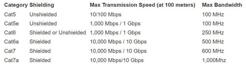

Natuurlijk halen ze allemaal de 100 meter. En ook wel 200 of 300 of wellicht nog meer meter.
Waar het om gaat is de snelheid aan het eind van de kabel.
Afbeeldingslocatie: https://tweakers.net/i/YC6yJNysLFMzuKWwD2H2NW816bQ=/800x/filters:strip_icc():strip_exif()/f/image/lTNissvDHvy7npHjdofGFu9w.jpg?f=fotoalbum_large
Bron: Dignited
Ter illustratie: Cat 6 haalt ook 10 Gbps, maar "begrensd" op 37 - 55 meter.
Lijkt me voldoende voor een regulier huis.
