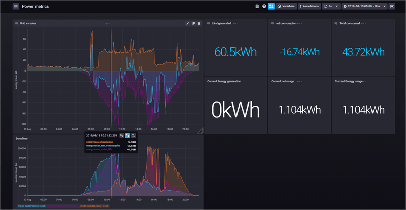

Ik heb een aantal energiemeters geïntegreerd in mijn domoticasysteem en daarmee kan ik continu alles monitoren. en dat dan ook kan berekenen.
Voorbeeldje: Afbeeldingslocatie: https://tweakers.net/i/1v8C_Uk83SlWTjgPCHBGUVc7ssQ=/800x/filters:strip_exif()/f/image/s1rBqLEWx70jVOZGvDsjqugx.png?f=fotoalbum_large
Grafiek links boven geeft dat weer. Oranje is effectief verbruik. Blauw is netto verbruik en paars is wat opgewekt wordt door zonnepanelen. Links onderaan zie je dan de zon, die over de middag even achter wolken zat. Dan is er effectief ook een netto verbruik (blauw gaat boven de 0-lijn) Voor de rest wordt er die dag terug geleverd. (grafiek links onder is de effectieve zonneschijn, gebruikt voor het aansturen van screens enz, maar je ziet mooi de relatie met de opbrengst van de zonnepanelen)
Daarnaast kan ik ook een aantal groepen en toestellen afzonderlijk meten. De extra kost die ik hiervoor gemaakt heb zal ik waarschijnlijk nooit terugverdienen, maar het is een leuk hobbyprojectje en doordat het bij de aanleg in ons nieuwe huis al voorzien was en ik veel zelf kon doen viel de kost best mee. (Maar zo kan ik nu bijvoorbeeld wel afzonderlijk meten hoeveel het verbruik van ons zwembad is, bepaalde toestellen zoals droogkast en wasmachine enz. De echte reden is om ze te weten wanneer die klaar is en dan een berichtje sturen enz Dus het past in het domotica verhaal)
Maar gevolg is dat ik nu exact kan uitrekenen hoeveel en wanneer ik terug lever aan het net.

Je weet de opbrengst van je zonnepanelen wel exact, maar kan het niet uitlezen? Hoe kan je het dan exact weten, zonder het "ergens" te kunnen uitlezen?

bomberboy schreef op maandag 2 november 2020 @ 20:55:
Da's wel apart ja, volgens de 1e post zou het totale verbruik incl. direct verbruik via de zonnepanelen zijn.
Dan zal dat toch ergens afgelezen moeten zijn en niet ingeschat.
Misschien valt er technisch iets te regelen (loggen) als we weten welke omvormer wordt gebruikt :)

Wel de meterstand die je daar ziet is wat er opgewekt is. Als je die meterstand gedurende een week ook meeneemt kan je zien wat je werkelijk verbruikt. (Het verschil van de groenemeterstand moet je dan toevoegen aan wat er op je dag/nacht teller staat)
Met wat je dan meet via je powerplugs zou je dan een groot deel van je verbruik moeten kunnen verklaren.

Diehl Platinum 4600 S
  • Speedy-Andre
  • Laatst online: 12:27
Speedy-Andre
Sony ZL, XA, Nokia XR20
Een ouwetje, daar heb ik Websolarlog ooit voor gebruikt met mijn 2100S.
Die tool kan de data opslaan en tegelijk uploaden naar Pvoutput.
Deze omvormer heeft een eigen webserver dus je kan hem zo uitlezen, of kijk op het display.
