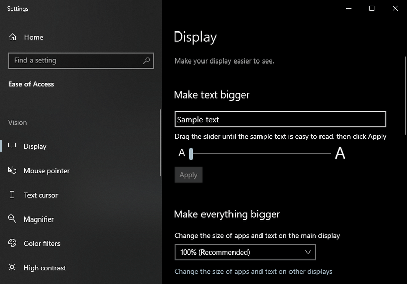

  • Oon
  • Registratie: Juni 2019
Oon
Heb je al eens geprobeerd om in je Windows opties de tekst schaling omhoog te zetten?

  • SpiriTNL
  • Laatst online: 14:46
Saekerhett schreef op maandag 2 november 2020 @ 13:05:
Dat is natuurlijk geen oplossing. Het probleem zit hem denk ik in het feit dat TS vrij oude programma's gebruikt die totaal niet om kunnen gaan met scaling. Een voorbeeld is Winamp dus.
Hij heeft het over bij het installeren, dus tijdelijk ff een lagere resolutie is wel een oplossing.
Als hij klaar is met installeren dan weer terug naar 4k.
  • Saekerhett
  • Laatst online: 15:29
SpiriTNL schreef op maandag 2 november 2020 @ 13:13:
Dat Winamp-schermpje op de screenshot in de OP is de normale GUI, dat heeft niet zoveel met de installatie te maken.
