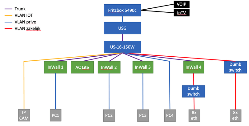

Denk dat ik dan toch voor de in wall ga, die kan inderdaad de boel verder filteren. Bijgevoegd het schema zoals ik het nu voor ogen heb. Als mensen nog suggesties hebben, dan hoor ik dat graag!Afbeeldingslocatie: https://tweakers.net/i/aeLXhrDEotU0f-vs7auBuW5gDeQ=/800x/filters:strip_exif()/f/image/uH9evYmtWXfT6trwi1vQViJ3.png?f=fotoalbum_large

Mooie setup!
Die in wall heeft 2 utp Uitgangen, 1x data en 1x data en poe
Misschien handig om met poe de dumb switches te voeden, bv een USW-Flex-Mini achter de in wall
En voor mijn ocd zou ik ook die laatste ac lite vervangen door in wall
[ Voor 40% gewijzigd door laurens0619 op 01-11-2020 21:45 ]
  • Frogmen
Zou wel even goed nadenken of die ene IPcam wel handig in een separaat VLAN zit. Als je die vanaf PCs wilt benaderen is het niet handig/ nodig.
Voor een Tweaker is de weg naar het resultaat net zo belangrijk als het resultaat.
