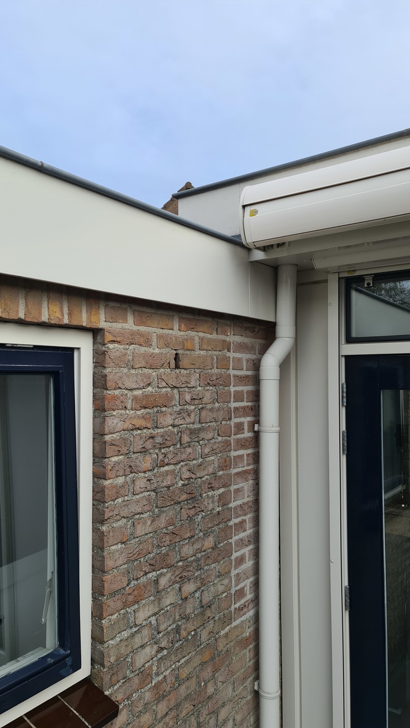

Ik wil mijn garage en carport het dak verhogen naar de hoogte van mijn aanbouw zie foto.
Maar als ik het verhoogt het dak krijg ik een boeiboord van ongeveer 60cm maar dat vind ik niet mooi en de steen die op de garage en huis zitten zijn niet meer te koop.
Weet iemand een mooie oplossing hiervoor.Afbeeldingslocatie: https://tweakers.net/i/uy9iZC5sMA8S7WDEZmOUwVuX_Js=/800x/filters:strip_icc():strip_exif()/f/image/APqqs3TQ9jCYTgOL9UZp8oxg.jpg?f=fotoalbum_large

Zoeken naar een steen die er dichtbij komt :?
En jezelf afvragen wat belangrijker is: een hogere garage of mooi op het oog.
Sowieso, als ik nu al zie dat er twee verschillende stenen zijn gebruikt, dan heb je de keuze in stenen en maakt twee of drie verschillende stenen ook niet zoveel uit he.
Last: stenen verkleuren ook enigszins bij gebruik, dus exact zo ga je het niet krijgen.
En kijk eens bij een bedrijf in gebruikte bouwmaterialen zou ik zeggen.

die stenen zie je toch niet als er een boeiboord voorkomt, heb je al gekeken waar de laatste steen eindigt.

De steen die je ziet is de laatste.

De gehele muur van de garage stuccen en of verven?
Of de gevel in zijn geheel bekleden met tegelwerk en verticale houten katjes.

Afwerken met zwart zweeds rabat zie je tegenwoordig ook veel.

Je kan ook bewust een totaal andere steen gebruiken (andere kleur), bijvoorbeeld grijs. En dan gewoon vol blijven houden dat dit zo hoort.
Ook al gebruik je precies dezelfde steen, dan zie je nog verschil (omdat een stuk nieuw is), je ziet dit ook al tussen je huis en je garage. Of je moet alles gaan zandstralen en opnieuw laten voegen.

Misschien wel een idee rabat.

Steen zoeken die qua structuur lijkt op het bestaande en dan het geheel keimen in een leuke kleur :)

Herbouw de garage, leg er een kelder onder en zorg dat het ding eventueel bij het huis getrokken kan worden?
Een garage stelt vrij weinig voor, als het dak er af is, dan heb je het alleen nog over de muren. Even goed nadenken of je niet stiekem nog wat wensen hebt die je nu zou kunnen invullen.
Je kunt ook overwegen om 1 muur af te breken, die stenen te 'redden' en op die plaats HSB oid te zetten. Op kleinere schaal kan dat ook door bijvoorbeeld een raam of deur te maken. De stenen die je dan hebt gebruik je om de muren te verhogen die in het zicht staan.
