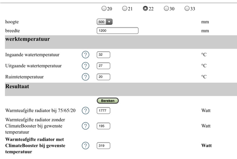

  • Ep Woody
  • Laatst online: 16-05 11:11
Hier kun je berekenen hoeveel warmte een radiator afgeeft bij verschillende vermogens.
https://www.climatebooste...or-radiatorpro-verwarming
Voor de Jaga's etc moet je even op hun sites kijken.
  • Rol-Co
  • Laatst online: 27-04 22:36
Rol-Co
3,8kWpZ 4,98kWpO-Z-W 2,86kWpN
Noxa schreef op maandag 2 november 2020 @ 16:32:
@Rol-Co , dank voor je uitgebreide antwoorden. Het plan is inderdaad zoveel mogelijk van de BG mee te nemen met de VVW.
Als ik je goed begrijp is het vermogen wat met een traditionele radiator nodig was niet te vergelijken met een moderne LT convector radiator? Is daar een handige tool voor, dan kan ik vast kijken wat het me gaat kosten.
Zo zie je het verschil, er blijft weinig over op 32 graden, maar omdat je 24/7 warmt is dat geen probleem. Vvw is ten alle tijden effectiever hier.
Afbeeldingslocatie: https://tweakers.net/i/8zeE4DSNmCDlATn5Y9y4TORbMHM=/800x/filters:strip_icc():strip_exif()/f/image/ge17TWWTvBm65dwLQ7q1fyJd.jpg?f=fotoalbum_large

Waar ik mee in de war ben is het verschil in de 2 radiatoren van Jaga. De Strada Hybride en de Briza 12. Beiden kunnen verwarmen en koelen.
De Briza kan alleen harder/beter koelen, zo lijkt het. Dat klinkt alsof je een soort kachel/airco combi unit hebt hangen die, met behulp van je warmtepomp het huis in de zomer goed koel kan houden. Dat zou een eventuele airco unit in de toekomst overbodig maken. Dus de vraag is of het nu zinvol is om daar gelijk in te investeren. Of beter centen op zak houden en voor de minder aangeklede versie, de Strada Hybrid, te gaan.
En zijn units met 2 en 4 aansluitingen. Hoe werkt dat?
  • busscherski
  • Laatst online: 20-05 16:32
Ze kunnen allemaal verwarmen en (niet condenserend) koelen, dat kunnen alle afgiftesystemen.
Sommigen kunnen ook condenserend koelen maar dan moet je je ook je volledige leidingsysteem dampdicht isoleren en dat is erg lastig (lukt je alleen als je al het leidingwerk vervangt).
Ook al is een convector van Jaga, het is nog steeds een afgiftesysteem. Zal nooit harder koelen of verwarmen dan hoe koud of warm het water is. Het is geen magisch ding.
De ene heeft standaard ventilatoren en de andere niet? Verder geen verschil volgens mij.
4 pijps aansluiting lijkt me niet nodig.
Als eerste stap kun je van ieder type de maat die je kwijt kunt selecteren en dan kijken wat het verwarm of koel vermogen is.
Onderaan deze paginas klik je op 35/30/20 en dan vergelijk je de verwarm en koel vermogens van iedere uitvoering.
https://www.jaga.nl/producten/strada-hybrid/
https://www.jaga.nl/producten/briza-12/
Bij voorkeur monteer je een convector die bij 35/30/20 hetzelfde vermogen heeft als je oude radiatoren bij 55/45/20. Dan heb je gelijke afgifte.
https://www.henrad.eu/hen...loads/PREMIUM-ECO-NL.xlsx
