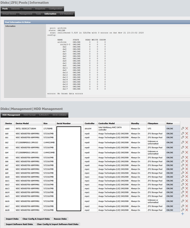

  • kenvannen
  • Laatst online: 03-06-2025
Nou, goed nieuws, alle hardware en aanpassingen werken. Het disk management scherm toont plots ook veel meer info, i.i.g. de serie nummers, maar ik denk dat verschillende andere info d'r vroeger ook niet stond - of vager. Maar alle device IDs zijn veranderd - want is nu passthrough - alsook de controller IDs - want geflashed - dus... Tja. Ik heb nog alle data - en nog steeds geen backups, oei - maar dit kan mij wel een weekje duren voordat ik dit uitvis. Sidenote, plots is de boot disk gevonden, waar niks van is veranderd...
I.i.g. weet @MainframeX nu hoe de setup was:
Afbeeldingslocatie: https://tweakers.net/i/m_eVK9iKoXL5arSbxfi-blFS_wA=/800x/filters:strip_exif()/f/image/CbpNuav8X6AwoI8SaszV9oex.png?f=fotoalbum_large
  • kenvannen
MainframeX schreef op woensdag 4 november 2020 @ 08:30:
Hoe ziet het vervangen van zo'n schijf in jouw setup eruit? Vervang je zo'n schijf en wordt er dan gelijk gerebuild of moet je de schijf resilveren in ZFS?
Disks|Management|HDD Management -> Import Disks - Ik had geen apply gedaan maar dat werd blijkbaar toch opgeslaan. Had dit vorige keer niet opgemerkt, maar de SMB share is gewoon 'automatisch' beschikbaar. Vervolgens via Disks|ZFS|Pools|Tools|Replace a device een voor een de drie stukke schijven vervangen met de nieuwe. Die beginnen na vervangen automatisch te resilveren, info is te vinden via Disks|ZFS|Pools|Information (of I/O statistics):
Afbeeldingslocatie: https://tweakers.net/i/lF-p2l_DAVfj6EPm2fHVjvdLkWk=/800x/filters:strip_exif()/f/image/DWLBV6swcpN4zqvtT0NP8TTi.png?f=fotoalbum_large
Al is die 32h+ resilver tijd wat vreemd, een full write van 6TB is 12.5 uur, er wordt 37% capaciteit gebruikt, dus 12.5 (uur/schijf) * 0.37 (% data/schijf) * 3 (schijven) zou max 14 uur moeten zijn... Hopelijk belast hij de schijven niet door ze alle 3 tegelijkertijd maar niet met dezelfde data te resilveren (de 1e zit aan sector 1 miljoen, de ander aan sector 500k en de laatste aan sector 0).
Ik zal nog eens finaal posten als het resilveren gelukt/mislukt is, hoop je hiermee enkele antwoorden mee schuldig te zijn :)

Alles gelukt, met 1 anomalie: de drie nieuwe drives staan niet op filesystem 'ZFS Storage pool', wel op 'Unknown or unformatted'. Maar het resilveren is gelukt, en de pool staat op ONLINE. <edit> Had nog een "clear config and import disks" nodig in disk management scherm. Eerste afbeelding hieronder heeft weinig nut nu... </edit>
Daarnaast eens nageken over de rebuild tijd. De I/O deed did aan +/-20MB/s (hier 17.5MB/s als ik het goed lees). Beetje vreemd, de Xeon E5-2620 is nou ook niet de traagste (voor Z2 en Z3 parity berekeningen) maar goed. Mogelijks is dit om capaciteit te hebben voor "the pool will continue to function", of zit er toch ergens een bottleneck die ik niet begrijp zoals vb. synchronous read/write bandwidth ergens.

@kenvannen Ziet er goed uit :) Petje af hoor! Die unknown/unformatted meldingen in Nas4Free zijn wel vreemd, vooral omdat ZFS het allemaal goed lijkt te vinden nu. Kan je nu wel weer bij je data?
Resilveren kan soms gewoon echt ontzettend lang duren, vooral als je meerdere disks moet resilveren.
Het lijkt er trouwens ook of je van hardware raid modus overgegaan naar passthrough/hba modus (met name te zien aan je device names). In de praktijk heb ik zoiets nog niet eerder gezien, laat staan dat ik had verwacht dat dit zou werken. Heel gaaf.
Mocht alles naar behoren werken in ZFS, dan zou je eens kunnen overwegen om de pool te importeren in een Truenas Core installatie. Als ik me goed herinner is Nas4free een fork van FreeNas 9.x. Dat is inmiddels al behoorlijk oud (en naar mijn bescheiden mening erg spartaans vergeleken met het nieuwe FreeNas/TrueNas).

Unknown/Unformatted was weg na (opnieuw) een reimport van de disks. Vreemd dat het niet auto-update maar goed, schoonheidsfoutje. De data is eigenlijk nooit onbeschikbaar geweest, behalve toen ik overschakelde van raid naar HBA firmware, toen moest er wel eerst een (+/- 10 seconden) import van de disks gedaan worden. Maar goed, een ZFS3 waar 3 disks weg gevallen zijn gebruik ik niet uit principe.
MainframeX schreef op zondag 22 november 2020 @ 23:08:Resilveren kan soms gewoon echt ontzettend lang duren, vooral als je meerdere disks moet resilveren.
Tsja, ik zal het nooit weten. 17.5MB/s lijkt mij te snel om te zeggen dat 2 - laat staan 3 - schijven tegelijk op andere plekken aan het resilveren zijn. Ik werk al een decennium exclusief op SSDs - behalve NAS - maar in het verleden als je in windows 2 dingen tegelijk naar eenzelfde HDD kopieerde stortte de performance in ver onder de 17.5MB/s. Althans als ik mij dat goed herinner.
MainframeX schreef op zondag 22 november 2020 @ 23:08:Het lijkt er trouwens ook of je van hardware raid modus overgegaan naar passthrough/hba modus (met name te zien aan je device names). In de praktijk heb ik zoiets nog niet eerder gezien, laat staan dat ik had verwacht dat dit zou werken. Heel gaaf.
Yep. De metadata staat op de schijf zelf dus maakt het voor de pool blijkbaar weinig uit hoe de HDD aangesloten is. "Just works" en best cool.
MainframeX schreef op zondag 22 november 2020 @ 23:08:Mocht alles naar behoren werken in ZFS, dan zou je eens kunnen overwegen om de pool te importeren in een Truenas Core installatie. Als ik me goed herinner is Nas4free een fork van FreeNas 9.x. Dat is inmiddels al behoorlijk oud (en naar mijn bescheiden mening erg spartaans vergeleken met het nieuwe FreeNas/TrueNas).
