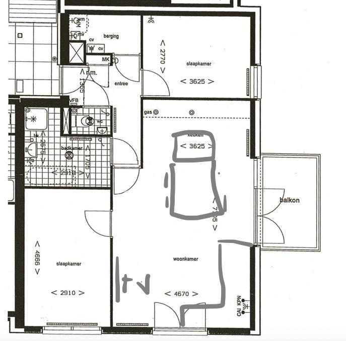

Ik wil het apparaat gaan gebruiken om in mijn woonkamer(zie bijgevoegde foto) films te kijken en muziek te luisteren. Ik kom nu van een 200,- euro 13 jaar oude philips 5.1 set af dus alles gaat veel beter zijn dan ik momenteel heb. Mijn tv is een Sony KDL-50W809 (Full HD, 100 HZ) en verder heb ik een simpele bluetooth speler.

Afbeeldingslocatie: https://tweakers.net/i/wNxioOYJBJkq6oXzAxjtIfCLtSs=/full-fit-in/4920x3264/filters:max_bytes(3145728):no_upscale():strip_icc():fill(white):strip_exif()/f/image/x3Qwl1oZTwhKPkE1jJBfbowx.jpg?f=user_large
Zie bijgevoegd de foto met de indeling van mijn huis, ja mijn bank is echt zo groot! Tevens is er naast de TV dus ruimte voor de zuil speakers, maar de bank staat wel tegen de muur. Dus een surround optie is sowieso lastig, ookal heb ik nu de bank een klein stukje van de muur voor de surround speakers.
