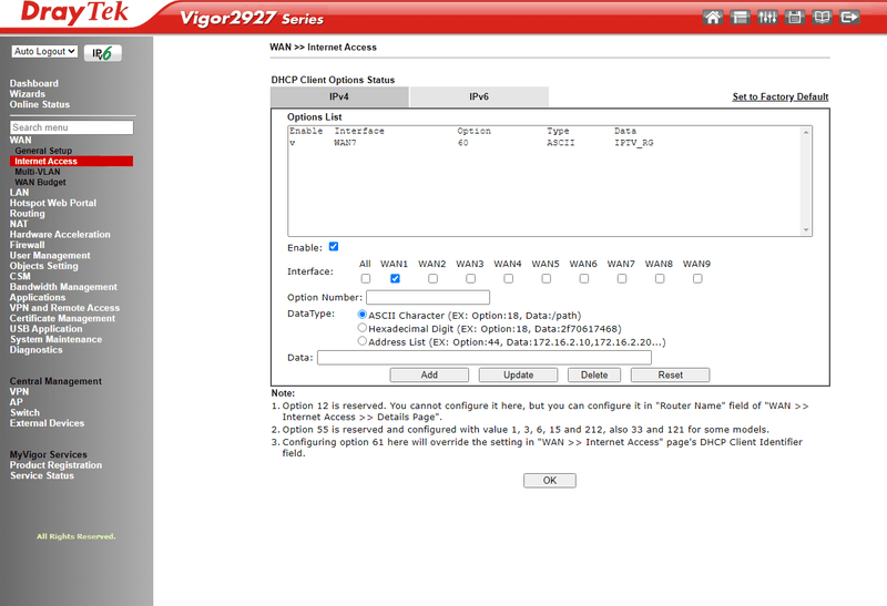

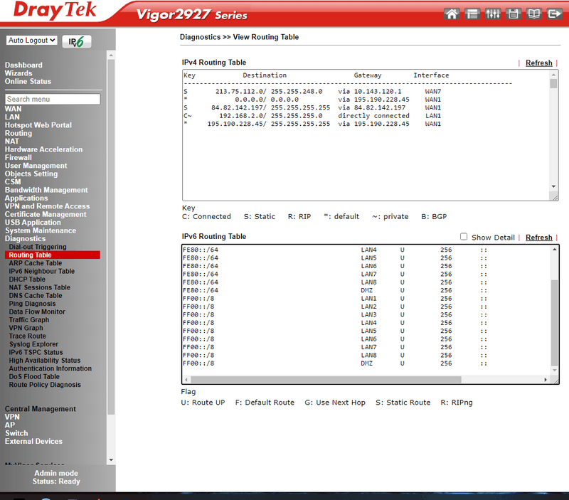

Afbeeldingslocatie: https://tweakers.net/i/hYjBelKj4WNSxveOT6jxgbHIT7A=/800x/filters:strip_exif()/f/image/uoexdUfTMXPJ7awjvgyxofbD.png?f=fotoalbum_large
Afbeeldingslocatie: https://tweakers.net/i/pujMiKBJ0vdPgtr5hNEXH_gRh7k=/800x/filters:strip_exif()/f/image/3Zg79IERZaOkRsvb3enzClu8.png?f=fotoalbum_large
Afbeeldingslocatie: https://tweakers.net/i/KaOz6u15Yp4WfiShSv1h-Kh3tA0=/800x/filters:strip_exif()/f/image/LkgjktcK1KIVPQwf0AOJbGia.png?f=fotoalbum_large
Afbeeldingslocatie: https://tweakers.net/i/vWG1kNB7bAbpQDZTJfAMfBGzZB8=/800x/filters:strip_exif()/f/image/K5LD5D15XY9KJpMsMlYNdVuJ.png?f=fotoalbum_large
Afbeeldingslocatie: https://tweakers.net/i/4MI4Gm5PDUPbCZTjsit8MRboUVE=/800x/filters:strip_exif()/f/image/m2CfaoiRLiziU0MiCr1DMP3A.png?f=fotoalbum_large
Afbeeldingslocatie: https://tweakers.net/i/eZAJ6501xCTr1s-hhYYYJ35hY9Y=/800x/filters:strip_exif()/f/image/pwOFu0gjseWxUD28Od00m4pu.png?f=fotoalbum_large
Afbeeldingslocatie: https://tweakers.net/i/k80aqOQpuwQV1nV7knIEKuyDYoY=/800x/filters:strip_exif()/f/image/JqXxeKJsTZdmXE7eOjizz6Ah.png?f=fotoalbum_large
  • ik222
ik222
Dat lijkt allemaal goed, hoe ziet de rest van je netwerk eruit?
Probeer anders eens als test alles verder los te koppelen. Dus testen met enkel de Draytek router aan de NTU en de TV ontvanger direct met een kabel daarop aangesloten. Dus ook je AP's even loskoppelen.

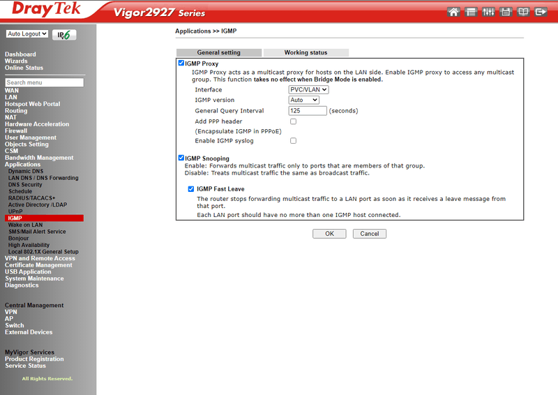

Ga eens naar Firewall >Defense Setup > tabblad Spoofing Defense en zet daar eens alle vinkjes onder IP Spoofing Defense uit.
Als dat ook niet werkt moet je denk ik via de syslog functie eens kijken of bijvoorbeeld de firewall dingen blokkeert.
[ Voor 32% gewijzigd door ik222 op 31-10-2020 21:47 ]

Onder Applications > IGMP kun je ook eens kijken wat er bij working status staat op het moment dat je een zender probeert te kijken.Tevens ben in benieuwd welke andere mogelijkheden je daar hebt ipv PVC/VLAN en kun je daar IGMP logging aanzetten.
Logging kun je vinden onder Diagnostics > Syslog Explorer. Daar kun je dan enable websyslog aanzetten en dan is hetgeen er uit firewall en all komt interessant.

Zodra je een keer zapt zouden je logs alle info moeten bevatten. Je hoeft dat niet langer te laten lopen.
En het is ook interessant wat je ziet onder Applications > IGMP en dan bij working state. Ook dat dus op het moment dat je probeert TV te kijken.

  • Habaneros
  • Registratie: Februari 2018
  • Laatst online: 04-11 09:52
ik222 schreef op zondag 1 november 2020 @ 20:27:
Hoe ziet je route tabel eruit? Dat kun je zien bij Diagnostics > Route Table.
Afbeeldingslocatie: https://tweakers.net/i/svjlT3uTZQpHk3CXXsoNU9BiLQw=/800x/filters:strip_exif()/f/image/4d2Pa5hcOaciFKb7qLlCWwRQ.png?f=fotoalbum_large
  • Habaneros
En ook je IGMP tabel? Die kun je zien bij Applications > IGMP en dan wij working status. Deze laatste uitlezen als je settopbox op een kanaal aan staat zonder dat het werkt.
Afbeeldingslocatie: https://tweakers.net/i/wNPU4ckY-HeOTFBhuVwwO5haE0E=/800x/filters:strip_exif()/f/image/clctT48FBMNli7fotgD77p6k.png?f=fotoalbum_large
  • ik222
ik222
Dat lijkt ook allemaal goed te zijn... Sorry maar ik weet het even echt niet meer wat hier mis gaat.
Enige wat ik vreemd vind is dat de IGMP proxy zegt "UNKNOWN" uit te sturen op de WAN7 poort terwijl hij wel netjes een "V2 REPORT" ontvangt (een v2 report is correct en je verwacht dus ook dat hij dat uitstuurt op WAN7). Maar goed daar kun je verder niets aan configureren. Dat is ofwel simpelweg iets raars in de logging of echt een bug in de IGMP proxy.
Misschien eens proberen contact te zoeken met Draytek?

Opgelost !
Bleek een bekend probleem te zijn bij Draytek, opgelost door een firmware upgrade.
Dus het loont zeker contact op te nemen.

Firmware Version : r93929_beta
Volgens Draytek is het de IGMP snooping en in die firmware is er een fix voor gemaakt.
Goede service hoor Routershop en Draytek.

Update - er is een officiële release van firmware 4.2.2 waarin dit probleem gefixed is.

Sorry voor de late reactie, ja eigenlijk het zelfde.
Wat blijkt te zijn is dat de updates van KPN (en ook XS4ALL) niet bij het kastje komen.
Wat werkt is eerst IGMP snooping uitzetten, dan via het menu een software update forceren (nieuwe software downloaden) en vervolgens weer IGMP snooping aanzetten. Dat geeft wel een verbetering voor mijn setup.
Hapering heb ik geen last van.

  • Habaneros
pvklink schreef op maandag 14 november 2022 @ 11:17:
Hi Allemaal,
Ik heb mij ook laten inspireren door jullie ervaringen en ben ook voornemens om mijn nieuwe kpn box 12 die over twee weken komt, nooit het daglicht te laten zien!
In een ver verleden (1995-2003) toen ik infra's aanlegde voor MKB was draytek een van mn meest gebruike routers en leuk om te lezen dat dit nog steeds top is en een top ondersteuning vanuit verschillende leveranciers.
Aangezien is op dit vlak wat roestig ben na 20 jaar n vraagje...
Ik kreeg onlangs n email van KPN waarin zij mij alvast mijn toekomstige wan-ip adres mededeelde.
Nu vroeg ik mij af of deze wordt uitgedeeld op basis van t mac-adres van de KPN BOX en zo ja of ik de nieuw te bestellen DRAYTEK 2927 ergens moet aanmelden (t mac-adres ) om m werkend te krijgen...
Moest eerst aanmelden met het KPN modem en daarma Draytek aangehangen. Dus denk het wel ja.

Habaneros schreef op maandag 25 januari 2021 @ 14:56:
Hopelijk werkt het beter na een update laat het vooral even weten in dit topic.

  • Habaneros
jimmy87 schreef op woensdag 16 oktober 2024 @ 10:18:
Het is een beetje een vraag op een heel oude reply, maar is dit nog steeds?
Nee niet meer.
Werkt nu prima zonder lastige truukjes.
