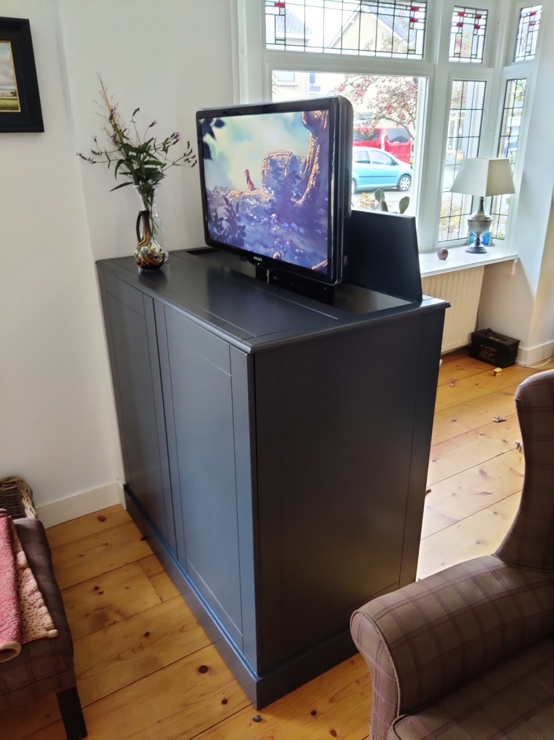

Ik ben op zoek naar een TV voor mijn vader, hij is binnenkort jarig en we willen dat cadeau doen.
Opzich weet ik redelijk veel van televisies maar ik zit een met een probleem wat betreft de audio.
Er doet zich namelijk een (vast bekend) probleem voor dat mijn moeder de televisie een erg lelijk object ding vindt in de woonkamer & mijn vader veel tv wil kijken.
Uiteindelijk heb ik een kast gebouwd die als room divider fungeert waar de tv d.m.v. van een lift uit te voorschijn komt, werkt goed en beide ouders tevreden :).
Nu deed alleen het volgende probleem zich voort en dat is de audio van de tv helemaal nergens meer naar klinkt zo midden in de ruimte & dat oude kreng is ook wel aan vervanging toe (720p bakkie).
Ik heb wat tv's gevonden met een ingebouwde soundbar maar die zijn te groot, de tv mag maximaal 100cm breed zijn en 10cm diep, de VESA mount op de lift is 200mm breed, hoogte maakt niet uit.
Nu is mijn vraag heeft 1 van jullie ervaring met tv's midden in een ruimte in combinatie met audio kwaliteit?
Ik heb tv's gevonden met ingebouwde soundbar of met een soundbar eronder, allemaal prachtig. Maar de bedoeling is dat het foolproof is voor mijn digibete Pappa :).
Mochten jullie nog vragen hebben hoor ik het graag!

@WouterVellekoop doe anders eens een foto van de kast ?

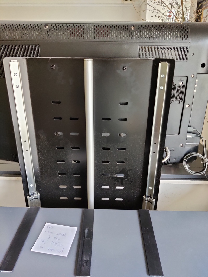

@dmantione, helaas wel. Het is een klein kastje en de voorkeur voor nu is wel echt alles binnenboord te houden.
Mijn vader is echt een behoorlijke digibeet, dus ik wilde eigenlijk voorkomen dat er ingewikkelde dingen moeten gebeuren voor hem, zoals een koptelefoon, hi-fi setje etc..
Denken jullie dat er ook tv's zijn met speakers aan de achterkant/onderkant/zijkant die gewoon goed klinken midden in de ruimte? En tv's met soundbar er aan vast ophangen? Soort van beugeltje van vesa naar soundbar? (kast is enorm diep).
Helaas geen goede foto's van het kastje, wel eentje van de achterkant, de kabels kunnen gewoon netjes weggewerkt worden via de onderkant.

als extra nog een fotootje, van de kast:

WouterVellekoop schreef op zondag 1 november 2020 @ 18:02:
Dat is wel een mooie kast! :)
Kun je misschien zelf gaten maken in die deurtjes, daar speakers achter bevestigen en een soort van grill er voor? Er zijn vast wel kleine versterker oplossingen te vinden om die speakers aan te sturen. Zo heb ik een kleine versterker van AliExpress die 2 speakers van een oude Philips stereotoren aansturen.
