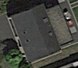

5) Wat legplan van de panelen betreft, kunnen we gebruik maken van een zadeldak (oost - west) en een plat dak (zuid). Gezien we in Belgie wonen, kunnen we bij plaatsing vanaf 2021 geen gebruik meer maken van een terugdraaiende meter. Een aantal offertes kiezen resoluut voor een oost-west opstelling, zonder panelen op zuid, andere offertes willen dan weer net wel panelen in de 3 richtingen leggen. Hebben jullie enig idee welke opstelling een voorkeur zou hebben voor een evenwichtige spreiding doorheen de dag? Mijn vrouw is meestal namelijk thuis tot een uur of 15:00 en ik werk in principe ook wel eens een dagje thuis (nu 100% wegens corona).

Voeg je nog even een duidelijke luchtfoto, bouwtekening of foto genomen vanaf de grond toe?

Je zuid dak heeft schaduw? Dan mooi bij alleen oost-west blijven. En geen optimisers.
4) SolarEdge werkt wellicht beter als je toch perse zuid panelen erbij wilt. Maar lijkt me geen rationele keuze. Zonder schaduw juist geen optimisers kiezen, dan kunnen die ook niet kapot.
5) Moet er qua omvormer vermogen nog rekening gehouden worden met de nieuwe Belgische regels?
Zo te zien geen schaduw, waarom dan wel optimisers?
Oostwest heeft uiteraard de beste spreiding over de dag. Steil zuid doet het in de winter beter. Maar goed, op een plat dak kun je geen steil zuid dus gewoon kiezen voor oostwest.

Dat je voor oostwest optimisers nodig hebt is echt onzin. Bijna alle omvormers vanaf 3 kW ondersteunen 2 strings.
Voor een relatief klein oostzuidwest systeem zou het wel een oplossing kunnen zijn maar ook dan zijn er andere oplossingen.

Oost/West is altijd goedkoper dan een zuid opstelling, met name in de materialen, scheelt veel ballast vaak en je kunt het frame meteen voor 2 kanten gebruiken, meestal (uitgaande van ESDEC flatfix) zit je rond de 30-40 euro aan materiaal per paneel. Enkel op zuid kan dat vaak nog wel eens 40-50 zijn. Dit hangt natuurlijk wel geheel af van de opstelling.
Mocht de schaduw toch heel erg zijn, dan kun je er ook nog voor kiezen om enkel die panelen met optimizer te pakken van bv TIGO of Honeybee, die werken verder met alle omvormers dus dan zit je niet perse aan een SolarEdge vast.
