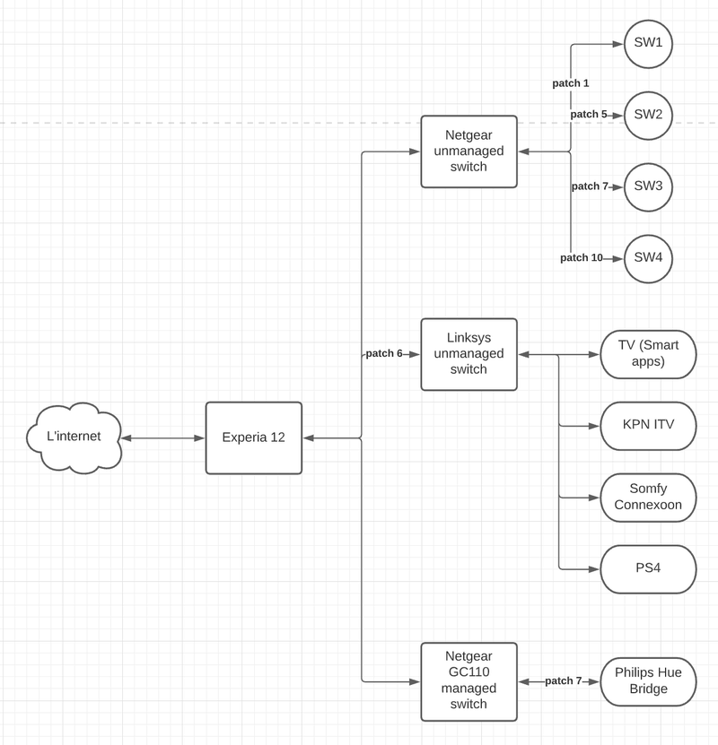

Ik loop me rot te zoeken en probeer uit te vinden hoe het zou moeten werken. Pagina na pagina over VLAN's en PVID's maar ik kom er niet uit.
In mijn nieuwbouwhuis heb ik voor KPN gekozen, met een Experiabox v12 en 4 SuperWifipunten. Cat 6a getrokken naar een boel kamers, netjes patchrailtje gemaakt in de meterkast.
Daar moest nog een switch tussen dus ik koos voor een Netgear GC110 managed switch, toen ik nog niet wist wat managed precies inhoudt. Leek me handig om wat dingen te kunnen aanpassen via een app of internet.
Maar toen ik de Superwifi's achter de GC110 hing ging er van alles mis in het thuisnetwerk. Google Home-apparaten en Hue kon ik soms wel en soms niet bedienen, hing ervan af met welke SuperWifi die apparaten en mijn telefoon op dat moment waren verbonden.
Opgelost door een unmanaged switch te halen en daar alle SuperWifi's aan te hangen. Dat werkte wel:
Afbeeldingslocatie: https://tweakers.net/i/N-9hMPt7q0yOphvpIBvtApoRrt4=/800x/filters:strip_exif()/f/image/8f3Yfs5NyVZoeCnIzvf7DLCA.png?f=fotoalbum_large
Maar volgens mij moet het mogelijk zijn om die managed GC110 te gebruiken, als je het maar goed instelt. Standaard is elke poort aangesloten op VLAN 1 (management VLAN). Als ik alles untagged maak werkt het net zomin als tagged. Ingesteld op VLAN 6, wat internet zou moeten zijn bij KPN, maar dan kan ik niet meer bij de switch.
Wie heeft er tips? Links naar uitleg over tagged/untagged/trunk en hoe je dat op een Netgear instelt welkom! (Netwerkje.com heb ik al uit.)
Alvast bedankt!!

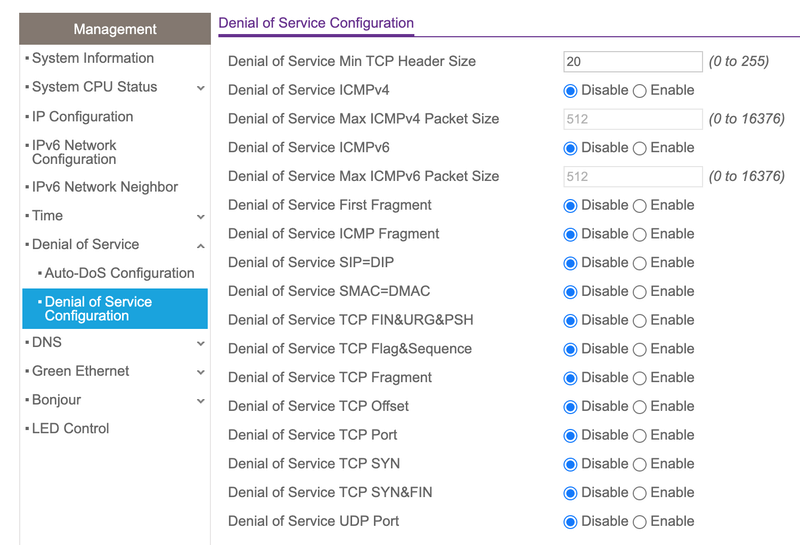

Heeft dit wellicht te maken met instellingen die DoS aanvallen moeten tegenhouden?
Afbeeldingslocatie: https://tweakers.net/i/dmXD0d3HOkIoyKYGtDn5aXg3114=/800x/filters:strip_icc():strip_exif()/f/image/BrKofijGS0Gt6l5SHYPV1oGB.jpg?f=fotoalbum_large
@Ippe Ziepe Misschien die opties eens uitzetten

  • Ippe Ziepe
  • Laatst online: 08-06-2025
Xander schreef op vrijdag 30 oktober 2020 @ 23:12:
Die staan allemaal uit (ook de 'auto'-optie erboven):
Afbeeldingslocatie: https://tweakers.net/i/tR8Wyzj5V6KQFmNSKjY8oc_Khbg=/800x/filters:strip_exif()/f/image/AsL0y14FczU13SuQwzQA310p.png?f=fotoalbum_large
  • Xander
  • Laatst online: 11:06
Ippe Ziepe schreef op vrijdag 30 oktober 2020 @ 23:18:

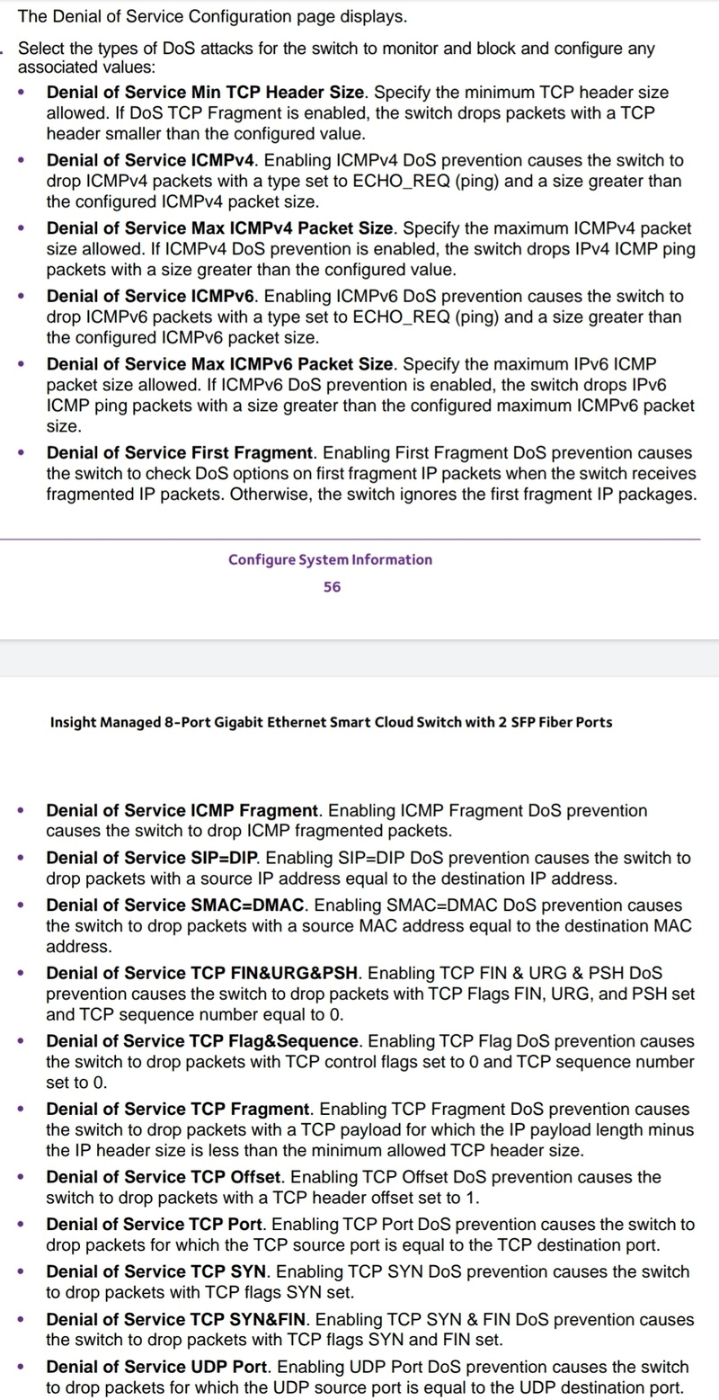

Wellicht die "Min TCP header size" nog verlagen naar 0?
Ik heb er ook geen verstand van :P, maar misschien versturen die apparaten wel hele kleine pakketjes...

IGMP snooping met meerdere switches werkt pas correct als je een M-router in je netwerk hebt zodat het pad naar de uplink ontdekt kan worden of er moet een M-router proxy functionaliteit ergens aangezet zijn.
Dus al je het mij vraagt word hier standaard IGMP snooping met unkonown multicast filtering toegepast.
Ik zou dan eens op de switch kijken of je IGMP snooping eens uit kunt zetten om te kijken of je gedrag verandert.
Apple Macbook Pro M5 Max 14'
  • ik222
De Experiabox is een multicast / IGMP proxy, die heeft dus ook een queurier aan staan. Dus IGMP snooping moet prima werken en is zelfs aan te raden omdat de TS ook IPTV in hetzelfde netwerk / VLAN heeft zitten.
Echter unknown multicast filtering zou ik eens proberen uit te zetten. Die instelling blokkeert namelijk multicast naar groepen waarvoor geen IGMP gestuurd is. Dat veroorzaakt in sommige switches ook wel eens IPv6 problemen bijvoorbeeld.
  • Ippe Ziepe
Alles wat ik op het gebied van multicast kan disablen, heb ik gedisabeld. Ik heb 1 van de SW's achter de GC110 gezet, dan kan ik in de KPN 'Thuis'-app zien of het werkt. Ik zou daar een net rijtje moeten zien van 4 SW's, met achter SW2 "Primair".
Met die ene achter de GC110 wisselt de KPN-app af tussen [0, 1 Primair, 2] en [3 Primair]. Dus dat betekent dat ze elkaar niet kunnen vinden. Die [3 Primair] zou bij de rest in moeten zitten: [0, 1 Primair, 2, 3].
Volgens de Experiabox zitten ze allemaal wel in het 192.168.2.XXX subnet.
Roept u maar weer. Ik weet het zelf echt niet.
  • Ippe Ziepe
Mensen, zeer bedankt voor jullie hulp. Ik ga het erbij laten. Ik heb geen aparte VLAN's nodig en ook geen managed switch op het moment. Dan maar domme hubs, prima. Als mijn netwerk maar goed werkt en de apparaten elkaar kunnen bereiken (Hue, Sonos, Chromecast, AirPlay en weet ik veel wat nog meer) en dat kunnen ze zolang ik die SuperWifi-punten niet achter de GC110 zet.
Nogmaals dank. Mochten jullie de discussie willen voortzetten: ga je gang. Ik blijf meelezen en als ik iets kan uitproberen of testen dan hoor ik het wel.
  • Ippe Ziepe
Oké, ik heb nu een andere switch gebruikt: een TP-Link TL-SG108PE. Die is ook managed, maar daar kan ik de SuperWifi's wel achter hangen. Ook zijn de menu's duidelijker qua aan/uitzetten van VLAN's, multicast, storm control etc.
Dus het probleem is niet dat je geen managed switch kunt gebruiken i.c.m. SuperWifi, maar wel iets wat waarschijnlijk aan staat in de Netgear waarvan ik het bestaan niet weet of hoe ik het uitzet.
Nogmaals dank voor jullie hulp!
