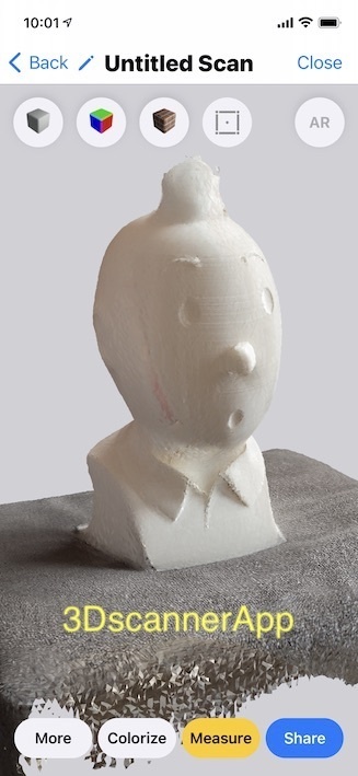

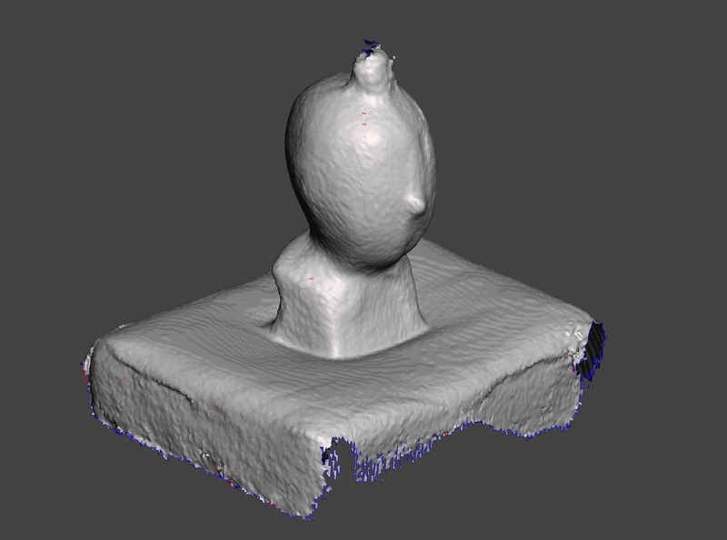

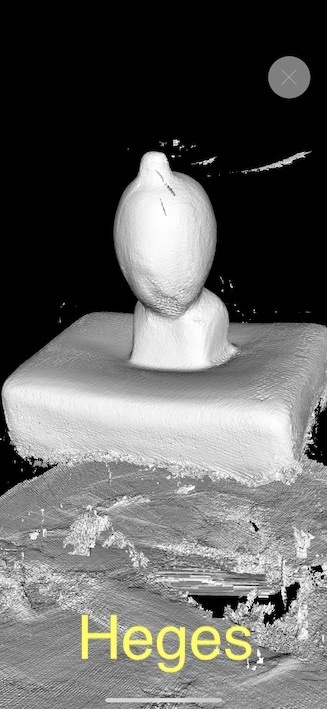

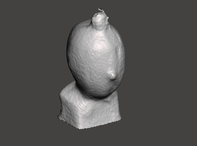

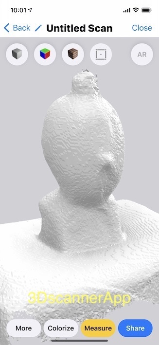

Ik werk zelf met 3D scanners, en was ook benieuwd wat de lidar met een scanner app kan doen.
Ik heb 2 apps geprobeerd:
3DscannerApp
https://apps.apple.com/us/app/id1419913995
Gratis
Heges 3D Scanner
https://apps.apple.com/us/app/heges/id1382310112
€8,99 in app purchase.
Ik heb nog niet heel veel met beide apps kunnen proberen, en kan er misschien beter resultaat bereikt worden met wat meer ervaring met de werking van de apps.
Beide hebben diverse mogelijkheden voor objecten en personen, afstand kleuren e.d.
Maar ik moet zeggen dat de graits app van 3DscannerApp een goed resultaat geeft, de ander app heeft de neiging om veel noise te genereren wat voor zwevende ruis zorgt.
Beiden kunnen een afbeelding mee scannen die op het 3D object "geplakt" zit, dit suggereert meer detail, en is voor VR doeleinden prima, maar als je de 3D data bekijkt zie je dat er veel detail verloren gaat, als je grotere objecten zou scannen zou dat in verhouding minder kunnen zijn, en als je deze op kleine schaal uitprint, misschien niet zo'n probleem hoeven te zijn.
Je kan de 3D data STL of OBJ of andere, bewerken in een CAD programma, en er een waterdicht model van maken om deze te kunnen printen, maar daar is wel kennis van 3D CAD nodig, Meshmixer (gratis) is daar een goed programma voor, als je zelf al geen programma gebruikt.
