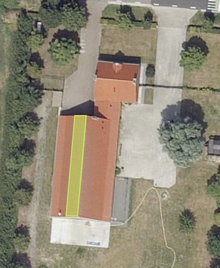

Beste Allemaal,
Zoals zovelen ben ik aan het overwegen zonnepanelen aan te schaffen. Op ons huis/loods hebben we verschillende mogelijkheden qua oriëntatie en hoeveelheid zonnepanelen (zie bijgevoegde foto). Vooralsnog wil ik gaan voor de dekking van ons huidige verbruik (+/- 5500 kwh per jaar).
In eerste instantie wilde ik gaan voor panelen op het huis, waarvan het dak op het zuiden ligt. Ik heb daar echter wel meer last van schaduw, enerzijds door een wilgenboom op het oosten, en anderzijds door de nok van de loods op het zuidwesten. Verder staan er twee pijpjes op het dak waardoor het maken van een mooi legplan moeilijker wordt.
Ik overweeg nu serieus voor de west optie te gaan (westzijde van het dak van de loods). Ik begrijp dat ik daar meer panelen moet leggen om dezelfde opbrengst te halen. Toch vind ik de west-optie interessant en wel om de volgende redenen:
- Vanuit de tuin/terras zie ik de panelen niet liggen
- Weinig tot geen schaduw
- Door de grote oppervlakte van het dak meer opties tot uitbreiden in de toekomst
- In de loods is het makkelijker werken voor wat betreft installatie (de loods heeft een aparte (sub) meterkast die voldoende zwaar is uitgerust).

Afbeeldingslocatie: https://tweakers.net/i/ISCnpIuca8mffNzFNM254yVG1aE=/full-fit-in/4920x3264/filters:max_bytes(3145728):no_upscale():strip_icc():fill(white):strip_exif()/f/image/ibFkoswU4CIM72bQFrPIUInd.jpg?f=user_large

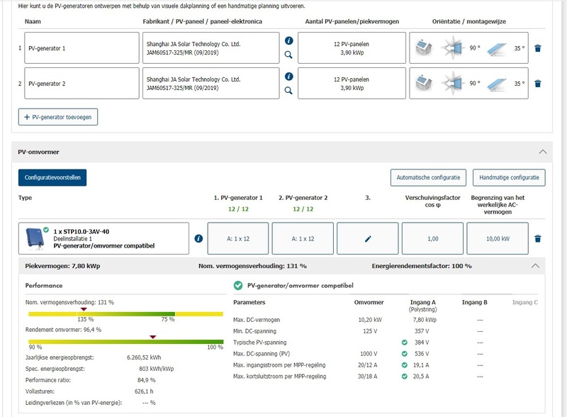

Neem een SMA 10.0 en je kan de andere kant in de toekomst ook volgooien.
Afbeeldingslocatie: https://tweakers.net/i/ffoXxII_VSafCRDbFzPV9fjbXXc=/800x/filters:strip_icc():strip_exif()/f/image/rbcMRnuXrr2Dnkw0ybPrVcLv.jpg?f=fotoalbum_large
als je er 24 bij op de andere kant gooit legt, dan komt sunnydesignweb (kies nieuw project) met een SMA 15.000 Tl-30
Vanwege de ingangstroom op ingang B waarschijnlijk.

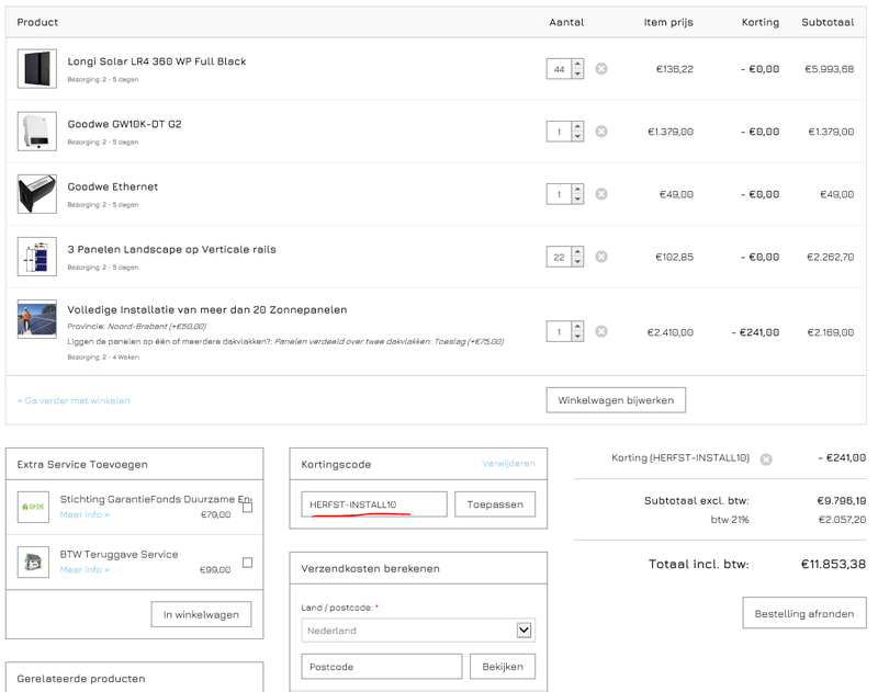

Nee inderdaad nooit SolarEdge nemen op een dak met weinig of geen schaduw. Daar probeer ik je eerst vanaf te praten. Als dat niet lukt en je later SolarEdge wil uitbreiden maak je maar weer een topic hier en dan probeer ik je wel te helpen.
24 moderne panelen met 60 cellen is eigenlijk een beetje een lullig aantal voor een 3 fase omvormer. Net teveel voor 1 string, dat lost @AUijtdehaag prima op met die 15 kW omvormer met 2*2 strings van 12 parallel maar het kan denk ik eleganter.
Hier even een voorbeeldje met 22 panelen met grotere cellen. Dus dan heb je evenveel Wp maar het past wel in 1 string.
Dan hoef je geen panelen parallel aan te sluiten en zal een 10 kW omvormer van elk merk voldoen.
Nadeel is wel dat panelen met grotere cellen duurder zijn qua bevestigingsmateriaal, zeker als je ze in 4 rijen van 11 landscape legt zoals ik nu heb aangenomen. Als je ze in 2 rijen van 22 portrait zou leggen is dat 800 euro incl btw goedkoper, maar dat is 23 meter lang, past dat ook?
Afbeeldingslocatie: https://tweakers.net/i/N2KcRQAfWfGQxF0z3e-9gOI6uXw=/800x/filters:strip_exif()/f/image/ty4eBx69ZHIj8UIzbeZJpcvB.png?f=fotoalbum_large
Afbeeldingslocatie: https://tweakers.net/i/66LtMMSHXez8uzq925tWr9wolyk=/800x/filters:strip_exif()/f/image/bmIRYBoi92SIQ60MC6xGkAyS.png?f=fotoalbum_large
Dus wat ik zou doen is betrouwbaarder (minder onderdelen die kapot kunnen), kost slechts 44% meer maar produceert ruim 100% meer. (en het kan nog goedkoper met portrait bevestiging)
