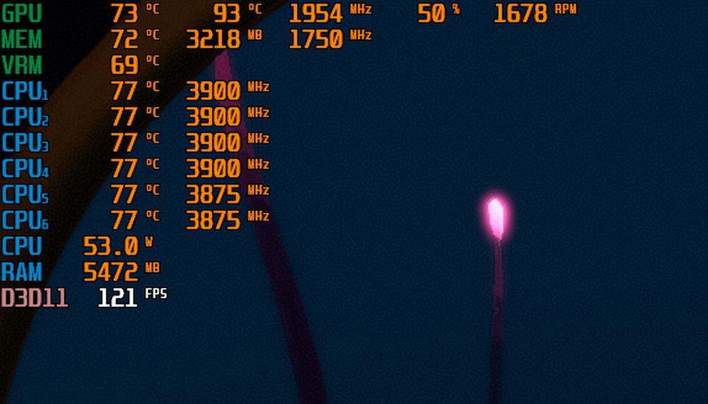

  • W4R71G3R
  • Laatst online: 25-10-2025
ik heb hem aan gezet en dit is wat ik heb van subnautica max settings na 10 min Destiny 2 kan blijkbaar niet hiermeeAfbeeldingslocatie: https://tweakers.net/i/MmgBhuTvbQVkixUnBI95mbrkc-8=/full-fit-in/4000x4000/filters:no_upscale():fill(white):strip_exif()/f/image/ygRMN1Ci247PsO2PgwoRoq2n.png?f=user_large
zijn die tempraturen normaal ?
[ Voor 5% gewijzigd door W4R71G3R op 01-11-2020 17:27 ]
Ligt eraan wat voor koeling je hebt of deze temperaturen normaal zijn, maar je CPU,GPU en VRMs zijn prima veilig en ruim onder temperaturen waar je schade aan je hardware doet. Je memory is wel vrij heet, misschien een idee om betere airflow in de kast te creeren. Het is niet alsof je je RAM nu aan het frituren bent ofzo,maar op deze temperatuur presteert ie iets trager en minder stabiel en houdt ie het theoretisch minder lang vol.

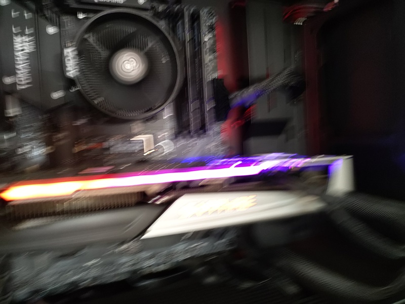

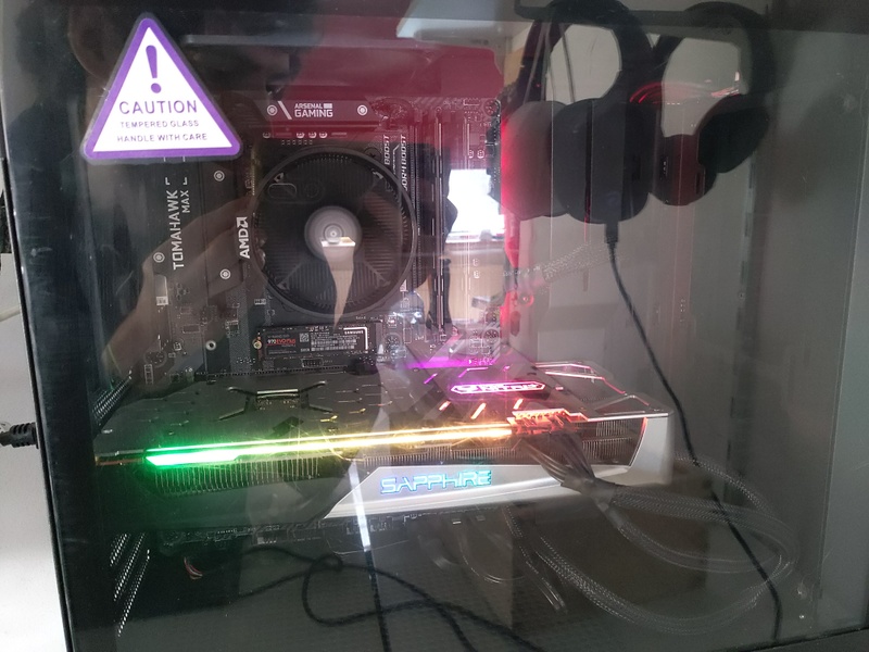

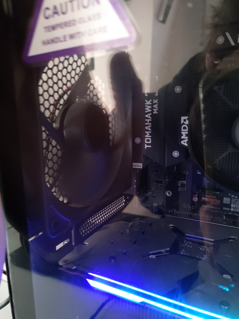

hoe verander ik de heat op memory? ik maak wat fotos hieronder van mijn kast als dat handig is ik heb wel stock fans en de kaart is een Sapphire Nitro+ RX 5700 XT met de laatste AMD update van 20.9.1Afbeeldingslocatie: https://tweakers.net/i/gR4w_aMkXFctrBzq8lJvtE1eqns=/800x/filters:strip_icc():strip_exif()/f/image/I2PUX5gevdoUwR8bdy2BK31X.jpg?f=fotoalbum_large

De kast is NXT 510 zwart

  • 99ruud99
  • Laatst online: 18:40
Volgende keer eerst even het venster eraf halen, dat fotografeert wat makkelijker ;)
Gezien je je RAM aan het overklokken bent worden ze heet, had je dat niet verwacht?
welke ramsticks heb je exact, want ik kan niet zien of ze heatspreaders hebben
(zoals bijvoorbeeld de ripjaws, in tegenstelling tot de aegis)
domme vraag, staat in titel :) Deze zouden er goed tegen moeten kunnen...
[ Voor 40% gewijzigd door 99ruud99 op 07-11-2020 09:56 ]

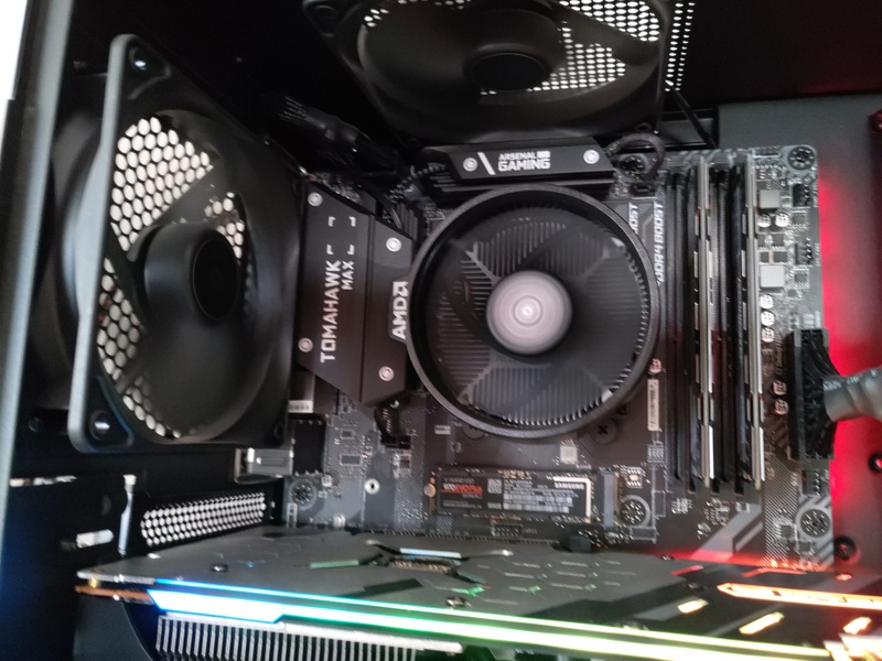

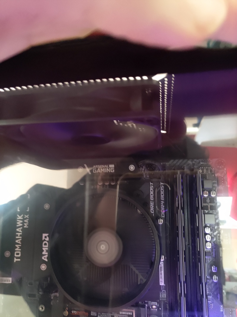

kleine update Afbeeldingslocatie: https://tweakers.net/i/wIMcqKS_3kt9MQSqPOwmos03xYM=/800x/filters:strip_icc():strip_exif()/f/image/UsKhvvcVAqLp40YJRw1o8P8K.jpg?f=fotoalbum_large
Afbeeldingslocatie: https://tweakers.net/i/OmOl_H1de-TLljuEqSsylMuPVK0=/800x/filters:strip_icc():strip_exif()/f/image/HvaruoUqahtXImTKPOnwxEmU.jpg?f=fotoalbum_large
2de foto is niet echt goed gegaan maar je weet wel :)
  • Hackus
Hackus
Lifting Rusty Iron !
@W4R71G3R Koop een aftermarket koeler,. de meegeleverde is niet voldoende voor veel wensen.
Verder is het handig je gehele hardwarelijstje te plaatsen
