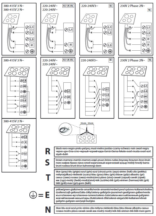

De handleiding gaat over meerdere uitvoeringen, maar dit is wat hij toont:
https://docs.whirlpool.eu/_doc/400011383137NL.pdf
Afbeeldingslocatie: https://tweakers.net/i/gzJ0Vimo07qd0muyrM1Jxz1okxI=/full-fit-in/4000x4000/filters:no_upscale():fill(white):strip_exif()/f/image/iNve4KAhQa97UVfdcVCwPT5v.png?f=user_large

Er van uitgaande dat het typenummer klopt, is het dus deze: https://www.bauknecht.nl/...2-8905afs-al/859991583510
In de handleiding op die pagina staat heel behulpzaam niets over de aansluitwaarde.
Vanaf pagina 13 wel hoe het ding fysiek geïnstalleerd dient te worden: https://docs.whirlpool.eu/_doc/400011383137NL.pdf
EAN-code : 4011577857375
Misschien dat er tweakers zijn met andere bronnen, maar Bauknecht zelf levert op de (consumenten-)site blijkbaar geen elektrische specificaties. Niet eens bij belangrijkste specificaties.
Addicted to silent computing
zo te zien is deze plaat dus om te zetten naar drie fase. Dan zou de kast moeten worden omgebouwd naar drie -fasen. Dat lijkt het goedkoopst. Ik weet alleen niet hoe het zit met het vast recht. Dat zal ook wel hoger worden, maar wellicht niet zo hoog als naar 1 fase 50A(?)

Ik zie nog wel deze opmerking staan in de handleiding:
HET VERMOGEN VAN DE KOOKPLAAT AFSTELLEN
Het maximale vermogensniveau van de kookplaat kan ingesteld worden op het menu van de instellingen in overeenstemming met de vereisten, of met de kookwekkerduur .De beschikbare vermogens zijn: 4,0kW – 6,0kW – 7,4kW – 11kW

phYzar schreef op donderdag 29 oktober 2020 @ 14:58:
Daar schiet je niks mee op. Ding pakt natuurlijk gewoon 16A per faseklem. Intern zal het ongetwijfeld gewoon drie gescheiden delen zijn. Een totaallimiet voegt dan niks toe. Als je alle verbruikers op 2/3 doet en je zou hem op z'n kookgroep geknutseld hebben heb je nog steeds 32A >> 16A, ook al limiteer je 'm op 7,4 kW.

Op pagina 16 van het product wat @Crahsystor linked staat toch hoe deze aangesloten kan worden?! We leven in NL (neem ik aan) dus dan heb je voor 230V 2 opties (plaatje 4 en plaatje 8) afhankelijk of je de 4pits of de 8pits variant hebt.
Gezien het plaatje op de Bauknecht website is dit de 8pits variant welk je dus volgens plaatje8 moet aansluiten. Het lijkt erop dat er 2 snoeren aan zitten, dus dan zou je met 2 stopcontacten uit de voeten moeten kunnen. Eventueel is het handig om voor het 5aderige snoer alsnog een perilex stopcontact te maken om de 2 fases en de 2nullen door te verbinden.
Dit sluit je aan op een kookgroep (2groepen die met elkaar verbonden zijn), en via het menu stel je het vermogen in op 7,4kW.
MRTNbos schreef op donderdag 29 oktober 2020 @ 18:55:
CTAC2 8905AFS AL is een 6 pitter. Zoals gezegd; die schema's slaan nergens op.
Totaalvermogenlimitatie heb je hier niks aan. Je hebt er pas wat aan als hij het per L klem op 16A begrenst, want dus feitelijk betekend dat je een 3,7 kW kookplaat hebt en eentje van 7,4 die op 3,7 genekt wordt. Leuk voor de Britten met hun 1x32.
Ik ging even van de plaatjes uit. Ongeacht dat, denk ik dat je best kan aannemen dat de fabrikant hierover nagedacht heeft. Dus bijvoorbeeld de 2 grootste pitten op 1x16A, en de 4 kleinere pitten op de andere 1x16A.
Voor de UK zie je dat het aansluitschema weer anders is, dus daar lijkt wel zeker aan gedacht te zijn.
Verder zijn dit aansluitwaarden...waarden die je in de praktijk in principe nooit zal halen vanwege ingebouwde marges en het feit dat je maar zelden met alle pitten vol gas kookt! (Mijn oven heeft ook een aansluitwaarde van 3kW, maar dit zal deze zeker niet contant gebruiken.)
Het lijkt mij in het geval van TS handiger om het als 1fase aan te sluiten met een beperking op het vermogen, dan de hele meterkast ombouwen naar 3fase.
Je zou zelfs de begrenzing in eerste instantie gewoon op 11kW kunnen zetten en zien of er echt een automaat uitgaat. De kans is aanwezig dat dit zelfs niet eens voorkomt. Mocht het wel gebeuren, dan het vermogen 1 tandje terugschroeven.

Je kunt het aansluiten op een kookgroep, vermogen limiteren en zo gebruiken. Je verliest wel wat functies als boost of wat ze het ook noemen en je kunt waarschijnlijk niet alle zones tegelijk gebruiken. Ik zou het gewoon omruilen voor een goedkoper exemplaar i.p.v. een kreupele inductieplaat gebruiken. Het zal werken, maar als je een andere kunt krijgen is dat een betere optie.
MRTNbos schreef op donderdag 29 oktober 2020 @ 22:39:
Gevaarlijke aanname. De wereld is groter dan ons kikkerlandje en voor zover ik weet hebben ze nergens een "kookgroep" zoals wij die hebben.
Dat zou kunnen ja; maar a) de plaat weet niet hoe hij aangesloten is en b) limiet op het totaalvermogen is wat anders.
De UK aansluiting komt veel en veel meer voor dan de NL rariteit met 2x16.
Als de boiler leeggetapt is en het bad half vol gebruik je gewoon de kookplaat om heet water te maken.
Er hoeft niks verbouwd te worden aan die meterkast. Alleen de groepenkast heeft wat aanpassing nodig. Dat kost een fractie van wat die plaat gekost heeft.
Je kunt ook het rechter voorwiel van je auto er af halen. Zolang je er alleen in zit en niet te hard de bocht naar links maakt kan dat ook gewoon.
Wat betreft je vermogen terugschroeven; dat gaat dus niks uithalen. Die plaat zal intern ongetwijfeld, net zoals zo'n beetje alle platen, in 3 delen opgedeeld zijn. Dus bijvoorbeeld pit 1,2 op L1; pit 3,4, op L2, pit 5,6, op L3. Ga je dat bruggen voor je kookgroepje en voeg je L1 en L2 klem samen, dan is dat samen maximaal 7,4 kW aan pitten op 16A. Waar wil je het vermogen dan op gaan limiteren? 4 kW? Dit heb ik al eerder gezegd; als hij alleen het totaal vermogen limiteerd heb je niks aan die instelling.
  • MRTNbos
  • Laatst online: 18-10 22:00
Verwijderd schreef op donderdag 29 oktober 2020 @ 23:37:
Sorry hoor, maar deze post slaat nergens op! Als je het van deze voorbeelden moet hebben om je punt te maken... 8)7 |:(
De fabrikant geef specifiek voor NL een aansluitschema aan waarbij er 2 groepen op 1fase belast worden. Dan kun je er vanuit gaan dat je het zo kan aansluiten en gebruiken. Met enige redenatie is het logisch om te bedenken dat het totale vermogen dan waarschijnlijk wat minder zal zijn dan een 3fase aansluiting, maar gezien het feit dat de leverancier een vermogens keuze heeft ingebouwd bevestigd alleen maar dat de leverancier dit heeft uitgewerkt.
Je weet totaal niet hoe de elektronica en software ontworpen is bij deze plaat, dus ga je gemakshalve er maar vanuit dat de voorschriften niet kloppen?! 8)7
TS mag doen met de commentaren die gegeven worden, maar mijn advies is om niet de hele groepenkast te gaan verbouwen als dit zeer waarschijnlijk niet nodig is. Mocht TS achteraf alsnog naar 3fasen om willen gaan, dan kan dit eenvoudig als hij nu al een perilex stopcontact gebruikt.
MRTNbos schreef op vrijdag 30 oktober 2020 @ 09:55:
Als je wat langer meegaat in de kookplaten wereld weet je dat die schema's vaak niet compleet zijn. Hier lijkt het er op dat Bauknecht gewoon schema's van allerlei andere platen in de handleiding gedumpt heeft. Ook staan de zekeringswaarden niet benoemd; dat is veelal ook al een weggevertje dat e.e.a. niet helemaal compleet is...
Ik ga er gemakshalve van uit dat deze plaat net zo functioneerd als al die andere platen ja. Inventum heeft een fornuis waar de vermogenslimitatie in meer detail beschreven wordt; daar wordt dan de kookplaat gehalveerd in maximum vermogen om aansluiting op een kookgroep mogelijk te maken.
Voor correcte aansluiting is dat dus wel nodig.
  • MRTNbos
Verwijderd schreef op vrijdag 30 oktober 2020 @ 14:40:
Er staan specifieke landen genoemd waardoor je kunt aannemen dat ze de gangbare zekeringswaarden daarbij genomen hebben als uitgangspunt. Maar als je op allerlei ongegronde negatieve aannames TS op kosten wil jagen _/-\o_
Ik stop met deze discussie.
MRTNbos schreef op vrijdag 30 oktober 2020 @ 15:45:
Die aanname is dus fout zoals ik al eerder uitgelegd heb. Maar als jij zo graag op basis van dat vage Bauknecht document wilt werken;
Laat de installatie, m.i.v. de aansluiting op het waternet (indien van toepassing) en de elektrische aansluitingen en reparaties door een gekwalificeerd technicus verrichten.
:z
Wellicht ben je er nu ook eindelijk van overtuigd dat ze een zeer algemeen document gemaakt hebben...
[ Voor 20% gewijzigd door Verwijderd op 30-10-2020 16:02 ]
