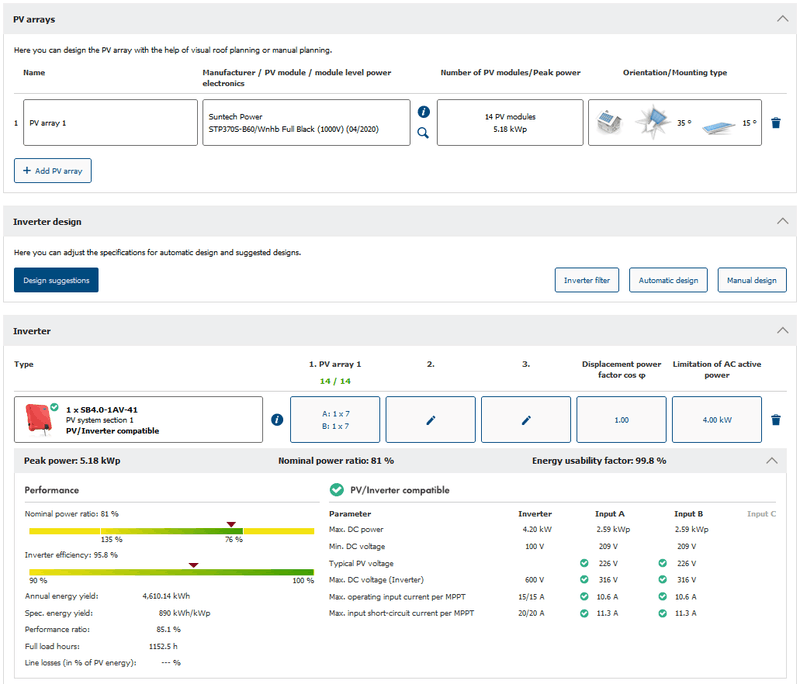

  • busscherski
  • Laatst online: 20-05 16:32
Prima plan verder.
Die 5 kW omvormer vind ik erg ruim voor dat aantal panelen.
Sunnydesign raadt een 4.0 kW omvormer aan (dan top je 0.2% van de jaaropbrengst af). Een Goodwe van 4.2 kW is dan prima vind ik.

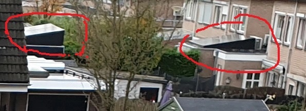

  • twain4me
  • Laatst online: 17:54
twain4me
op je platte dak van de uitbouw blijft water staan, ik zou eerst even onderzoeken waarom dat is voordat je ballast gaat toevoegen en het probleem mogelijk erger maakt. je hebt naast een kleine kans op contructieve ellende een mooie muggenkwekerij in spe..
edit: de dakkapel ook zo te zien, en op het eerste gezicht is het probleem daar groter.
edit2
grappige oplossing bij de buren
Afbeeldingslocatie: https://tweakers.net/i/v409BOAgxKtWIfPuPhr4RDJeUg8=/full-fit-in/4920x3264/filters:max_bytes(3145728):no_upscale():strip_icc():fill(white):strip_exif()/f/image/25yYgEkkUPcI59O7HfAtO5hY.jpg?f=user_large
[ Voor 43% gewijzigd door twain4me op 30-10-2020 22:29 ]

twain4me schreef op vrijdag 30 oktober 2020 @ 22:19:
edit2
Bedankt voor het advies. Ik ga daar ook even achteraan.
Ik had het bij de buren niet eens opgemerkt, maar die hebben er wel iets moois voor bedacht :)
