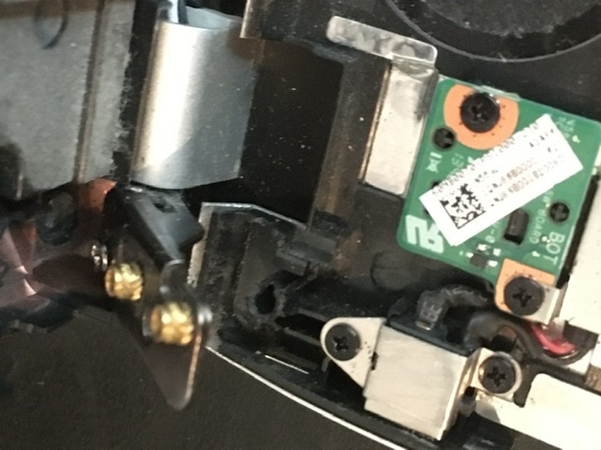

Hoi allemaal,
Mijn onderste behuizing laat los als ik mijn laptop open doe. Nu heb ik de laptop opengemaakt. De kunststof behuizing waar de schroef ingedraaid kan worden is kapot (zie foto). De scharnieren en dergelijke zijn echter nog wel intact.
Is dit te maken??
De laptop betreft een asus n56vb series.
Gekeken of ik dit onderste behuizing (waar het kunststof gedeelte inzit) kan vervangen. Helaas zal dit het probleem niet verhelpen..
Heeft iemand tips?
Groet,
Coen

  • .Maarten
  • Laatst online: 23:49
Nieuwe behuizing monteren. Of die busjes weer monteren met flink wat epoxy.
  • PROnline
  • Laatst online: 19-10 15:52
Gezien er verder geen elektronica in de weg zit, 't gaatje doorboren en aan de onderkant een moertje met verzonken kop en t juiste schroefdraad doorvoeren?
Of zoals @.Maarten al aangeeft. Busje vullen en opnieuw intappen.
Of een combinatie van de twee.
