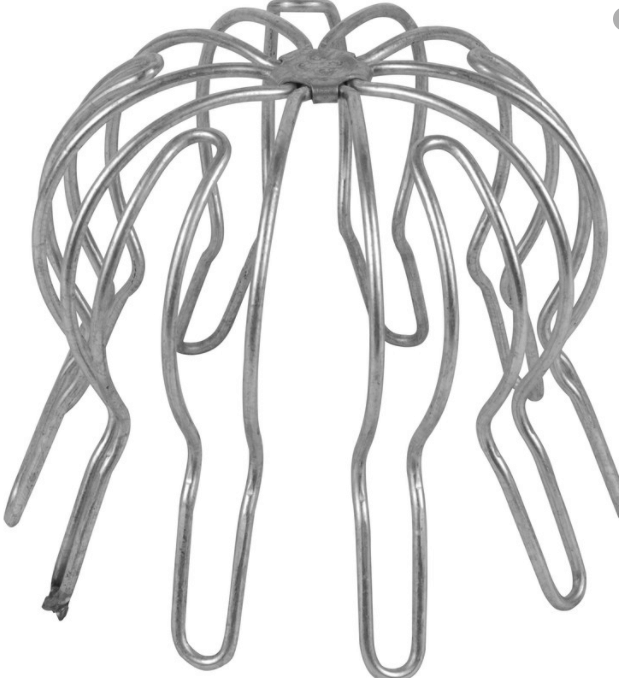

Laat ik beginnen:
Ik weet dat het herst / winter periode is, dus dat bladeren van de bomen vallen :)
Ik heb super toffe buren. Ik woon nu 2 jaar lang hier in een rijtjeswoning.
Nu is het zo dat de buurman een grote boom in de tuin heeft staan. Hier heb ik los van deze ellende geen last van. Het is een best mooie boom, die ook in de zomer goed voldoet. Nu is het alleen oktober natuurlijk en vallen de bladeren van de boom. Ik krijg deze allemaal in mijn tuin, vind ik geen punt, wil ik best elk weekend opruimen en in de groene container stoppen.
Nu heb ik alleen de afvoer op mijn dak die verstopt raakt met bladeren. Ik moet nu elke dag even het dak op om die bladeren eruit te vissen. Dit is natuurlijk niet fijn + ik beschadig mijn dak ook als er ik elke dag op loop. Ik kan er alleen via boven bij aangezien mijn aanbouw hier tegen aan gebouwd is en ik niet over de platen kan lopen.
Nu is mijn plan om tegen de bladeren onderstaand aan te schaffen:
https://relaxdays.nl/tuin...34vQa0EAAYBCAAEgKmRvD_BwE
Ik heb de buurman verder al geïnformeerd. Hebben meer mensen hier een idee over hoe ik dit het beste kan oplossen? Het gaat mij er puur om dat ik geen lekkage o.i.d. krijg. Hieronder de foto nadat ik de bladeren heb weggehaald.

Daar hebben ze toch boldraadroosters voor? Misschien is dat een optie? Of wellicht een bladafscheider die ze gebruiken in regenpijpen?

Wat in jou link staat, is denk ik meer bedoeld voor in een dakgoot (onderaan een pannendak).
Ik denk dat je het beste kunt zoeken op bladvanger. Bijvoorbeeld
Dan zul je nog wel zo nu en dan het dak op moeten om blad weg te halen, maar komt het in iedergeval niet in de buis.

Jup, bladvanger plat dak + een paar rubberen tegels :)

Zoals ik het zie valt het water (en bladeren) op een plat dak, met daarin de afvoer, welke naar een regenpijp loopt vermoedt ik.
Zoiets https://www.hornbach.nl/s...0-mm/5578669/artikel.html. Mocht er nog een regenpijp tussen zitten waar de bladeren doorheen gaan, kun je ook nog aan zoiets denken
https://www.hornbach.nl/s...rijs/6105574/artikel.html
En gewoon rubberen tegels op je dak leggen waar je loopt, hoef je er ook niet bang voor te zijn dat je de boel kapot loopt (loopt niet zon vaart).

Die er in idd, evt rubbertegels. Wat ook kan is kiezels op je dak leggen, daar kan het water ook gewoon door weg. Mag er blad op vallen maar loopt er vanaf, tussen de kiezels door zo de goot in :)

Deze zojuist besteld, thanks. ;)

Zo`n bladvanger werkt eigenlijk maar tijdelijk. Je zult alsnog het dak op moeten omdat het schoon gemaakt moet worden.
Wat beter werkt is een scheider; https://www.wildkamp.nl/p...hraper-grijs-80-mm/161660.
Blad valt eruit via de regenpijp, geen verstoppingen niks. Je hoeft het dak niet op, Enigste wat je dan tijdelijk moet doen is even het blad bij elkaar rapen en weggooien.

Hetgeen @Meneer aard aangeeft is de (een na) beste optie. De boom (het probleem) kan blijven (be)staan, maar de bladeren verstoppen niet langer de afvoer. Wel zou ik 'm zo hoog mogelijk plaatsen, zodat de kans op verstopping zo klein mogelijk is. Plaats je dit ding halverwege de regenpijp, dan kan het stuk pijp erboven nog steeds verstopt raken.
En als echte tweaker kan je natuurlijk een verleng stuk op de afscheiding zetten die de blaadjes netjes bij de buurman terug in de tuin dumpt >:)

Uit ervaring valt dat verstopt raken redelijk mee, ook doordat het "aanbod" blad niet altijd evenveel is. Wat ik altijd 1x per jaar deed is even de tuinslang door de afvoer jagen, om restant blad eruit te krijgen.

Zelf heb ik een plat dak, grote eiken voor het huis en een plataan in de achtertuin. Bij mij zitten deze over de dakafvoeren, met een trottoirtegel er op. Dan nog wat grind er om heen, zoals @The Eagle aangeeft, en dan voor de zekerheid nog een bladscheider in je verticale buis.
Één keer per jaar even bovenop checken en schoonmaken, het meeste blad waait er weer af als het droog is.
Klinkt misschien als 'overkill' maar er komt echt niets aan blad doorheen. En dat was bij mij noodzaak ,ivm groendak en afvoer op infiltratiekratten. Dus ik heb wat testjes gedaan.

Nou ik kan je vertellen, ook uit ervaring, dat dit ding: https://easygarden-shop.n...E8eKn3txz8nQaAus9EALw_wcB dus niet werkt. Je kunt hem dichtdraaien, waardoor het binnen de kortste keren helemaal dicht zit en het water aan de bovenkant van de regenpijp eruit loopt. Of je laat hem open staan, waardoor plaatjes binnen de kortste keren het roostertje blokkeren en al het water de regenpijp uit loodsen.. En sowieso, ook als er geen blad in zit, loopt het water er vaker langs dan erdoorheen.

@emot Ik heb geen ervaring met deze gevallen, maar ik zie wel een (belangrijk) verschil tussen het ding dat jij linkt en dat van de link van @Meneer aard.
In de link van Easygardenshop lijkt het roostertje dat de bladeren tegenhoudt iets lager te zitten dan de rand van de regenpijp, waardoor bladeren daar wellicht tegenop vast komen te zitten. In de link van Wildkamp zit het roostertje duidelijk iets hoger, waardoor de bladeren er wellicht sneller vanzelf uit schuiven en dus het ding niet blokkeren.
Maar goed, misschien verwacht ik te veel van de verschillen...

Precies deze heb ik er laatst ook tussen gezet. Het heeft een extra voordeel: als het zo hard regent dat het water niet wegkan (riool overbelast), iets wat steeds vaker voorkomt, stroomt het water uit de bladscheider en zoekt het geen andere (meestal minder opportune) wegen.

Deze komt vandaag binnen. Nu alleen even hopen dat de bladeren alsnog niet gaan ophopen daar :D

Die verhinderen niet dat het bij de invoer dicht komt, en daar is in dit geval vrijwel zeker het probleem. Daarom moet meneer het dak op.

Dat gaat zeker wel gebeuren als je het niet onderhoudt.
Hier stroomde de dakgoot van de buren over om die reden. Rijtjes huis met schotten tussen de dakgoten.

Waarom loost overigens die andere PVC pijp die er loopt niet gewoon op je platte dak i.p.v. al die bochten die niet allemaal de juiste afschot lijken te hebben?

Dat vroeg ik mij ook af, wellicht omdat er teveel water wordt aangevoerd wat dat kleine afvoertje niet kan verwerken? Enige verklaring die ik kan bedenken ;)

Dit is een dak op aanbouw van het huis. Die andere regenpijp loopt van het " dak dak" zeg maar, het bovenste dak van het huis. Van het bovenste dak is een regenpijp langs de muur naar deze verdieping gelegd, alleen half. Kortom water stroomde als een waterval op het dak van mijn aanbouw. Hier heb ik de regenpijp verlengd en netjes langs de goot laten leggen zodat dat water meteen in de afvoer komt en niet direct op mijn dak van de aanbouw.

Volgens mij wil je hem juist niet zo hoog mogelijk hebben. Het blad moet een beetje snelheid hebben om opzij geduwd te worden door de afscheider, anders blijft ie makkelijker op de afscheider liggen.
Mocht er blad op de afscheider blijven liggen en de afscheider is hoog buiten handbereik, veeg je m ook niet even snel schoon. Je creeert dus een verlies-verlies situaite als je m zo hoog mogelijk plaatst.

Wij hebben hetzelfde soort bladvangers. Werken als een tierelier.

Ik heb in dezelfde situatie een stalen bolrooster in het gat geplaatst. Deze kun je wat verbuigen zodat hij beter past in het rechthoekige gat. Doordat het rooster van staal is houdt hij rommel prima tegen.
Afbeeldingslocatie: https://tweakers.net/i/-3u1EoesysAZt7D8jukL8Ppdj1g=/full-fit-in/4000x4000/filters:no_upscale():fill(white):strip_exif()/f/image/5GLDr0Dsjg3H80CVzKoan1jI.png?f=user_large
  • FotW
  • Laatst online: 06-12-2025
Het nadeel van die bolroosters is wel dat je ook regelmatig het dak op moet omdat ze volzitten met bladeren die op hun beurt weer kleinere deeltjes tegenhouden en daardoor op een gegeven moment ook geen water meer doorlaten. Ik kamp ook al jaren met dit probleem.

Ben ik weer.
Hetgeen wat ik besteld heb, helpt tegen de grotere bladeren.
Mijn buren hebben een Esdoorn als boom in de tuin.
Nu helpt dat bladvanger wel tegen de grotere bladeren van deze mooie boom, alleen de " helikoptertjes" stromen nu mijn afvoer in en deze wordt uiteindelijk geblokkeerd.
Gisteren het dak opgegaan om met mijn hand even in de afvoer te gaan om de kleine helikoptertjes eruit te vissen, water liep meteen goed weg.
Iemand hier nog een (goed) idee tegen? :>
