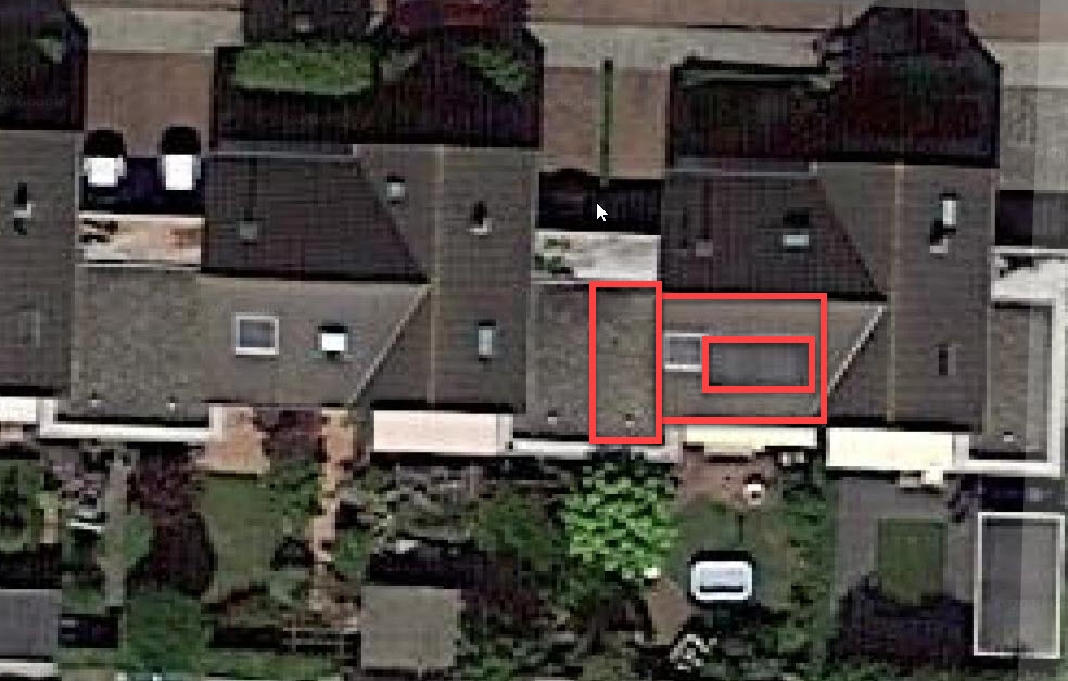

Situatie: dak pal op het zuiden (op een paar graden na), dakkapel op het dak en schaduw van het puntdak van de buren in de ochtend en van het dak van de andere buren in de avond. Uiteindelijk komt het hele dak in de schaduw in de avond. Ik heb een foto van 8 september in de ochtend rond 8.30 en rond 9.00,schaduw vanuit het oosten:
8:30
Afbeeldingslocatie: https://tweakers.net/i/edVWO4ApmtH9bmzvcV9SPB27R9g=/234x176/filters:strip_icc():strip_exif()/f/image/00XCNr3z9bv4UHKv8VFagF3D.jpg?f=fotoalbum_medium
9:00
Afbeeldingslocatie: https://tweakers.net/i/fpToi-OleMLhouCf1vSK2KE6kAY=/234x176/filters:strip_icc():strip_exif()/f/image/EN67iDmHS7sexPehUNFpoQcw.jpg?f=fotoalbum_medium
Naarmate de zon verder naar het zuiden draait en achter het dak van de buren vandaan komt, wordt de schaduw steeds kleiner, tot het hele dak volop in de zon is. Daarna draait de zon verder en verdwijnt uiteindelijk achter het puntdak van de andere buren.
Hier een foto van 12 oktober om 9:56:
Afbeeldingslocatie: https://tweakers.net/i/IuVu5AtUie_rivmhudRWvFtIGx0=/234x176/filters:strip_icc():strip_exif()/f/image/iJGwlRdmDS8isdPpRRwZBLsi.jpg?f=fotoalbum_medium
en een foto van 10 september om 11.45:
Afbeeldingslocatie: https://tweakers.net/i/LQM2d416nUPnIZCxpdiMVOwXrv8=/234x176/filters:strip_icc():strip_exif()/f/image/2cBQaKOCXKUp0pBe3MJ8laVy.jpg?f=fotoalbum_medium
Hieronder tenslotte nog een foto van 7 september 19.35 toegevoegd zodat jullie de schaduw vanuit het westen kunnen zien.
Afbeeldingslocatie: https://tweakers.net/i/JkIAxYUqLxbVom4h9IjiewJiMgw=/234x176/filters:strip_icc():strip_exif()/f/image/FnsCTTKkf7IdD44431aJwfQv.jpg?f=fotoalbum_medium
Verder wil ik het deze keer in 1 keer goed doen en zoveel mogelijk dakoppervlak benutten. Ik ben daarom deze keer van plan ook de garage en de dakkapel zelf vol te leggen. Dat levert dan wel meerdere hellingshoeken en eventueel orientaties op, wat voor een normale stringomvormer wellicht niet lekker gaat.
Bovenaanzicht van het huis van Googlemaps, met de dakvlakken van woonhuis, dakkapel en garage met rood omlijnd:
Afbeeldingslocatie: https://tweakers.net/fotoalbum/image/Ne5AfIz2CA0MwCpibTUergX0.jpg
Ik heb dus eigenlijk twee problemen:
- schaduw van buren en dakkapel
- verschillende dakvlakken van dak, garage en dakkapel.

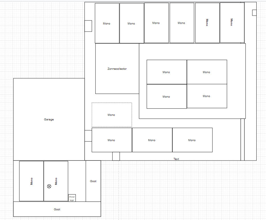

Kun je je favoriete legplan eens tekenen op de luchtfoto en/of foto genomen van de grond?
  • koksie
  • Laatst online: 12:19
busscherski schreef op woensdag 28 oktober 2020 @ 19:39:
Jazeker, ik heb vanavond een van de installateurs/leveranciers van de vorige keer op bezoek gehad en in overleg kwamen we hierop:
Afbeeldingslocatie: https://tweakers.net/fotoalbum/image/6LMmvLKp5OodufRK5BXm8aCn.jpg
Het paneel met de stippellijntjes onder de zonneboiler is nog een vraagteken ivm de schaduw van de dakkapel en het tetris effect.
De panelen op dakkapel en garage staan in oost-west, de panelen op het schuine dak bijna pal zuid (181 graden).
Onder de dakkapel zouden portrait meer panelen passen, maar dan zullen het vanwege de maat Panasonic panelen moeten zijn. Deze zijn per paneel 80 a 100 euro duurder en dat kan qua geld niet uit denk ik.
Hij raadt (uiteraard :) ) Solar Edge aan ivm de schaduw en de verschillende dakvlakken met verschillende ortientaties en hellingshoeken. We hebben ook gesproken over micro-omvormers maar volgens hem ligt het break-even point rond de 8 panelen en is in mijn geval SE dus voordeliger.
Uit de losse pols, hij moet het nog berekenen, komt hij hiermee op een opbrengst van rond de 5000 kWh. Ons verbruik is nu rond de 2900 a 3200 kWh per jaar, een warmtepomp is niet in zicht, een EV auto in de wat verdere toekomst wellicht wel. Toch lijkt 5000 kWh me nu veel dus wellicht dat dan de panelen op de garage sneuvelen.
Wat vind je van dit legplan?

SolarEdge kan beter omgaan met de verschillende oriëntaties. Maar ook SE heeft moeite met die 4 oostwest panelen. Je zult in de avond en ochtend altijd wat optimiser clipping zien gebeuren op de dakkapel maar een groot effect op de jaaropbrengst heeft dat niet.
Als je SE kiest dan in ieder geval enkelfase en 85V optimisers (bv P404)

busscherski schreef op donderdag 29 oktober 2020 @ 07:55:
Hoe komt het dat dat optreedt en SE moeite heeft met die 4 panelen? Dat geldt dan waarschijnlijk ook voor de 2 op de garage? Zou Enphase daar minder/ geen moeite mee hebben, omdat dat losse omvormers zijn?

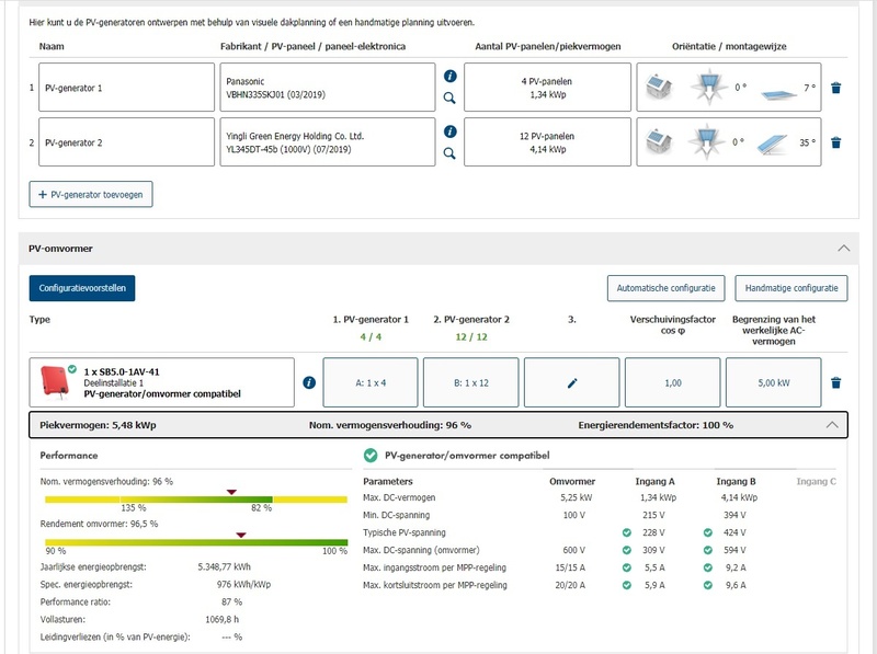

Ik zal straks Je kan zelf ook wat voorbeeldjes uitwerken in sunnydesignweb (kies nieuw project)
Heb je 1 of 3-fase ?
De "SE verkoper" vergeet te vermelden dat de optimizers ook extra geld kosten.
40 a 50 euro per stuk.
De SMA's bij solar bouwmarkt zijn (te) duur.
Misschien is dan een combinatie met de yingli 345 Wp en de 4 panasonic op je dakkapel een mooie combi.
Met een SMA en Shadefix.

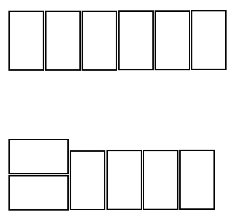

Legplan:
Afbeeldingslocatie: https://tweakers.net/i/-a8oPgnZ3yclaHtB5TNM9Ab8kzU=/800x/filters:strip_icc():strip_exif()/f/image/pn6FBHqNH5TDYSnX28ob3mys.jpg?f=fotoalbum_large
En eventueel 4 pana op dakkapel op dual betonvoeten
