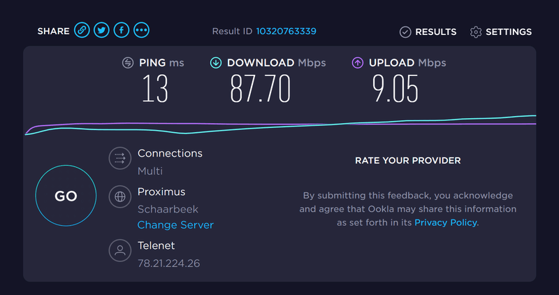

Al m'n devices (laptops) halen normale waarden bij speedtests, maar m'n nieuwe laptop dus niet. Er zijn 2 constanten na tientallen speedtests:
- De ping is hoog (bijna altijd rond de 40ms, op de screenshot hieronder toevallig eens net wat lager)
- De uploadsnelheid lijkt op een of andere manier gecapped op 2Mbit.
Afbeeldingslocatie: https://tweakers.net/i/SaAQEgziHCgLJSP-WBbnyPPqOHQ=/800x/filters:strip_exif()/f/image/1ei2CLEdXx4z8IKGSPijNMP6.png?f=fotoalbum_large
Op bovenstaande speedtest is de downloadsnelheid ook vrij laag (ik heb een 100/10-verbinding, maar dit komt vermoedelijk door toevalsfactoren - bij andere speedtests lag dit hoger).

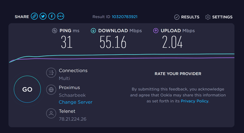

Ik probeerde het netwerk van de buren, die eveneens een 100/10-verbinding hebben, eens uit en wat blijkt: lage ping, normale snelheidsresultaten. En uiteraard hangt die router veel verder weg (ik zit hier praktisch naast m'n router).
