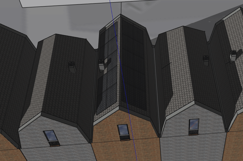

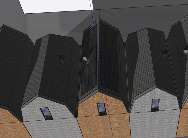

Ik heb met SketchUp een realistische weergave gemaakt van mijn huis en de omliggende obstakels. Daarna even een aantal dagen van het jaar gepakt om zo de schaduwwerking op het dak te simuleren. In de plaatjes een voorbeeld, hieronder een tabel met verwachte zonuren per dakdeel.

Schaduwwerking op 1 Maart om 18:00
Afbeeldingslocatie: https://tweakers.net/i/cU21uzHuFbExZ8hRvvJOHLTam9U=/800x/filters:strip_exif()/f/image/mML0e6vcd6j3jteT9Mp3GHJt.png?f=fotoalbum_large
Schaduwwerking op 21 Juni om 19:00
Afbeeldingslocatie: https://tweakers.net/i/5xaNKSc5-5n_EtGf0J0q1p1M1KY=/800x/filters:strip_exif()/f/image/ZyWZ8HyUGE93cbsI78gmQ6Bs.png?f=fotoalbum_large

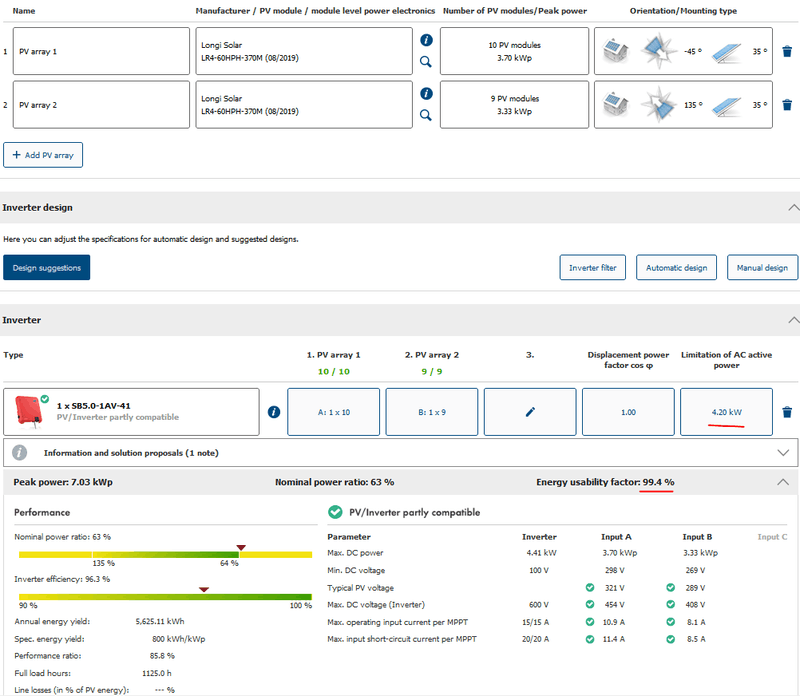

Je hebt harde schaduw, en niet weinig DC voltage per string. Dus dan gaat een normale string omvormer het ook prima doen. Alles wat duurder is verdien je denk ik nooit terug.

Hier even een simulatie met de 370 Wp panelen en een 4.2 kW omvormer. 4.6 kW mag ook met 19 x 370 Wp panelen. Met die kleinere panelen die nu zijn aangeboden is 4.2 kW prima.
Afbeeldingslocatie: https://tweakers.net/i/CMM4uaFtdxjEJgBf9UPR_00StFI=/800x/filters:strip_exif()/f/image/qFWYybZryOxWCzccgUEJTH6l.png?f=fotoalbum_large

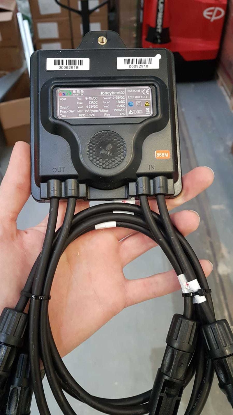

Ik zou ook gewoon een string omvormer pakken en desnoods voor de enkele paneel die bv wel in de schaduw komt een optimizer van TIGO of Honeybee pakken. Die werken prima als stand-alone. Qua prijs moet je makkelijk onder de 1 euro/wp uit kunnen komen.
Afbeeldingslocatie: https://tweakers.net/i/XBrAAdawdZhZVDYG63ovYxYaOoE=/800x/filters:strip_icc():strip_exif()/f/image/Z13H2ydPNykIlY0NxPmVmfKs.jpg?f=fotoalbum_large

En even voor de verduidelijking. Op de beide kanten heeft de onderste set aan Panelen aan het begin en eind van de dag behoorlijk schaduw. Trekt het daarmee de string niet onderuit? Of zorgen de bypass diodes en omvormer dat dit goed komt?
Ik lees namelijk dat een omvormer een minimaal aantal panelen in de zon nodig heeft voordat ie het überhaupt doet. Zou zonde zijn als die 5 panelen in de zon niet meer werken als dit het geval is..

Ja dan komen de bypass diodes in actie. Dat werkt zeker nog tot ook de bovenste rij schaduw begint te kriigen, je hebt al uitgezocht dat dat niet veel gebeurt.
De onderste rij optimisers geven is zonde van je geld. Ik twijfel nog over een optimiser bij dat pijpje.
