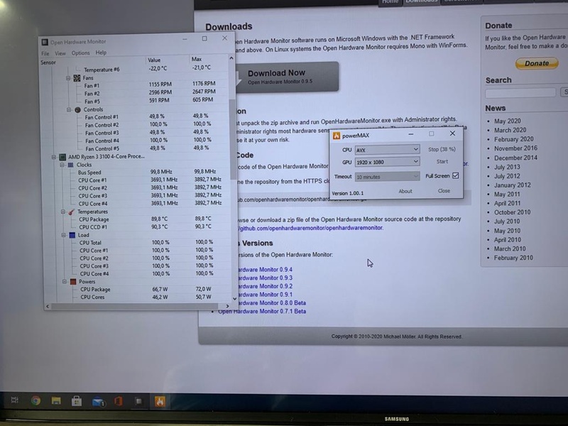

Tijdens het gamen start mijn PC steeds opnieuw op en dat gebeurd steeds tijdens een race (NFS Heat). Het racen vereist waarschijnlijk meer rekenkracht van het systeem. Ik ben een beetje op onderzoek uitgegaan en heb de logfiles bekeken van na de crash en die geeft een WHEA-Logger 18, gerapporteerd door de Processorcore. Nou weet ik dat een pc uit zichzelf kan herstarten als bepaalde temperaturen te heet worden in de kast.
Dus heb ik even de temperatuur gecheckt tijdens het strestesten van de CPU en deze komt al gauw boven de 85 graden uit bij een load van 100% en na enige tijd (5 minuten) start de PC (zoals ook in de game) opnieuw op.

Zie hierbij een screenshot van de CPU temperatuur tijdens het stressen.

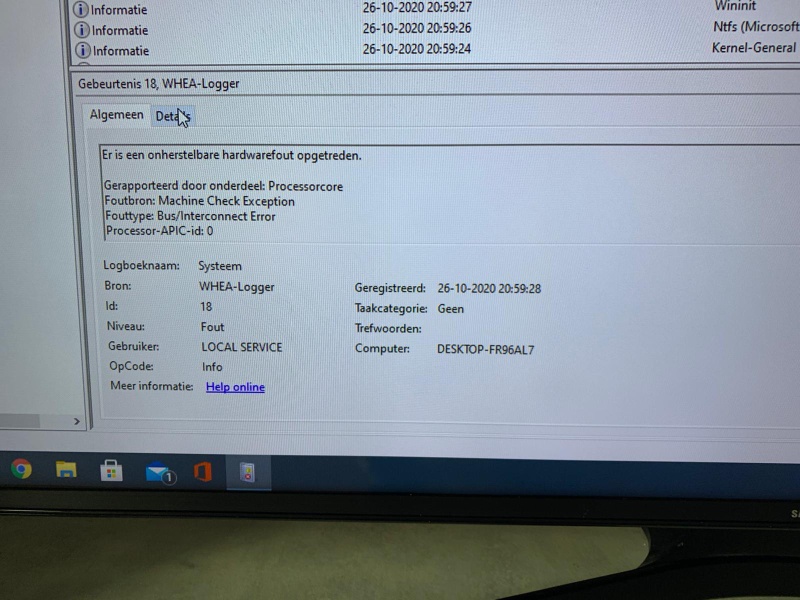

Na de crash de logfile bekeken van Windows en die geeft het volgende aan:

Ik heb nu in game benchmarks erbij gehad. Het spel crasht, maar de temperatuur van zowel de GPU als de CPU waren rond de 75 procent.

Het valt mij op dat jouw CPU package een max verbruik van 72Watt aangeeft, is dat niet een beetje hoog voor een Ryzen 3 3100?
Kan je (via bijvoorbeeld de Ryzen Mastera app) controleren wat het voltage van je CPU is tijdens een stress test?

Heb je al deze stappen al doorlopen van wat je kunt controleren bij een ID 18?
https://social.technet.mi...-windows-whea-logger.aspx
