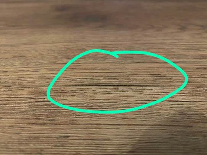

Wij wonen bijna een jaartje in ons nieuwbouwhuis. Ik denk dat ieder koper van een nieuwbouwhuis wel de gebreken kent die kunnen spelen tijdens oplevering. Toen ons huis een jaar terug werd opgeleverd hadden wij gekozen voor een PVC-vloer met vloerverwarming. De vloerverwarming heeft de aannemer verzorgt, de vloer heeft een bedrijf verzorgt die je via de aannemer kon inschakelen. Vlak na oplevering begonnen er "bobbels" te ontstaan bij de deur naar de bijkeuken.
Na dat we daar een melding van hadden gemaakt bij het bedrijf kwamen ze langs om het te fixen. Toentertijd werd gezegd dat dat normaal is en ik meen mij te herinneren dat ze toen zeiden dat er een breuk in de ondervloer zat. Ze hebben het gefixed en zijn vertrokken. We hebben toen geen last meer gehad van het probleem.
Nu dat de eerste koude dagen zijn geweest en de vloerverwarming weer aan is geweest speelt het probleem helaas weer, en precies op dezelfde plek. Inmiddels heb ik ook twee andere plekken gevonden waar je bobbels voelt en de PVC loslaat/omhoog komt. Mijn vraag is nu eigenlijk, is dit normaal? Kan je dit verwachten bij een PVC-vloer en is het gewoon fixen en hopen dat het niet meer terugkomt? Of speelt er toch een groter probleem en zijn dit pleisters?
Hier een aantal foto's;
Afbeeldingslocatie: https://tweakers.net/i/_uh2QS5YKFE6sgT-tKffbV6yAyY=/full-fit-in/4920x3264/filters:max_bytes(3145728):no_upscale():strip_icc():fill(white):strip_exif()/f/image/BjpiRYJDcZTSzLlSLS8ZGItT.jpg?f=user_large
Afbeeldingslocatie: https://tweakers.net/i/8zXUeADoSzJ9tM3_xfa6AAAcHNg=/full-fit-in/4920x3264/filters:max_bytes(3145728):no_upscale():strip_icc():fill(white):strip_exif()/f/image/mzNJXVvDgi6EmGkX1UwUUQ2W.jpg?f=user_large
PS: Mocht dat nog handige informatie zijn. Wij dweilen 1x per twee weken vrij droog en we hebben de temperatuur van de vloerverwarming (nu) rond de 20/21 graden staan. In de zomermaanden rond 17/18 graden. Na het opstookplan van vorig jaar hebben we eigenlijk nooit warmer gestookt dan 21 graden.

Nu dat ik je berichtje lees neem ik aan dat je zegt dat dit probleem helemaal niet "mag" spelen bij een één jaar oude vloer. Dat ben ik met je eens. Maar ik twijfel een beetje nu omdat het probleem nu weer speelt het probleem misschien groter is dan dat ik nu denk. Ze kunnen nu wel weer langskomen om het weer te fixen. Maar ik heb niet zo zin dat dit probleem volgend jaar weer terug is. Dus ik wil eigenlijk dat dit probleem wordt opgelost zonder dat er pleisters worden gebruikt. Aangezien ik niet zoveel weet van PVC-vloeren en het leggen ervan heb ik hier een topic geopend om te kijken of het probleem groter is dan dat ik denk. Vorig jaar hebben ze de vloer deels losgehaald, volgens mij dekvloer gefixed en vloer teruggeplaatst.

Toen ze vorig jaar de bobbel bij ons hebben hersteld toen kon je daar praktisch niets van zien, het sluit precies aan het was toen weer glad. Maar ik heb niet zo zin om dit elk jaar te laten herstellen.

Is de vloer verlijmd of is het een "zwevende"vloer ?
PVC gaat werken bij temperatuur verschillen het krimpt en zet uit.
Bij vloer verwarming word er normaal gezien verlijmd
