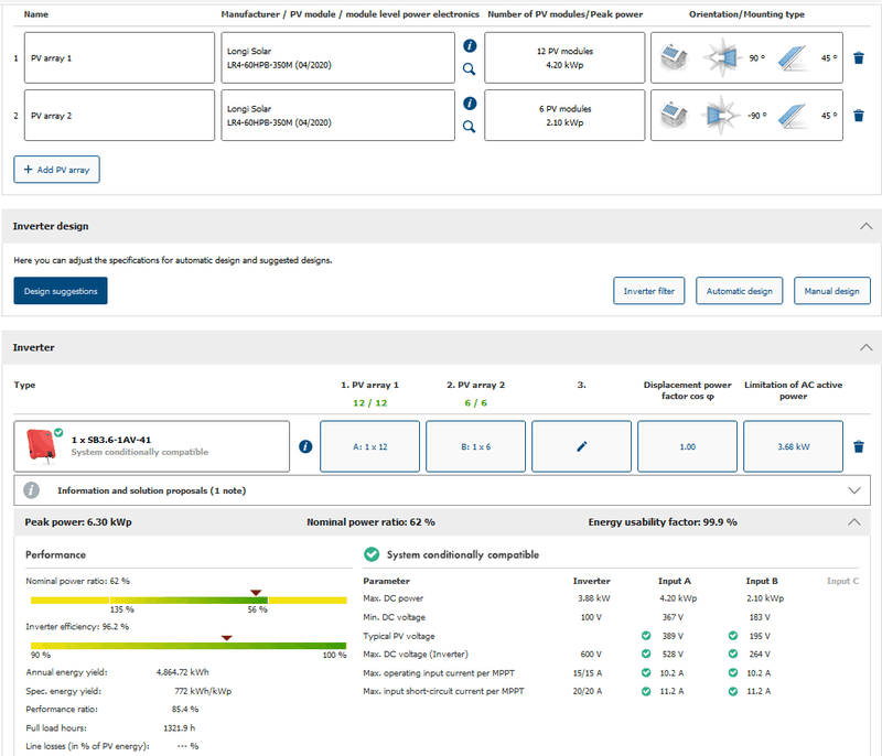

Met je huidige legplan raadt Sunnydesig (dat is de ontwerptool van SMA) een 3.68 kW omvormer aan.
Dat topt wel 0.1% van de jaaropbrengst af maar dat is dus slechts 5 kWh / jaar => 1 euro / jaar en in de toekomst nog minder. Een duurdere omvormer verdien je daar dus niet snel mee terug.
Afbeeldingslocatie: https://tweakers.net/i/wUXjG0uFE4kbU7LcnJ74VcGxkFM=/800x/filters:strip_exif()/f/image/c72fd8CSfjFeScgWMJh5Wubq.png?f=fotoalbum_large
Dus dan kun je alsnog overstappen naar 3 x 25A en je ook nog aan selectiviteit houden (ook al vind ik het zelf niet zo nodig)
Je huidige offerteprijs lijkt me goed voor een installatie met SMA, alleen even de omvormer iets kleiner dan krijg je nog eens 70 euro korting.

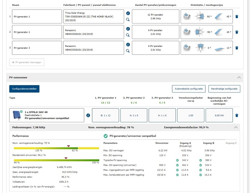

In mijn hoofd wil ik graag 12 op West, 6 op oost schuindak en 4/6 op oost het platte dak. Dus wat @migje voorstelt.
Ben bezig geweest om dit in SunnyDesign rond te krijgen. Maar ik krijg het niet voor elkaar om dat allemaal op 1 omvormer te krijgen. Als ik het goed begrijp @migjes dan heb je je 2x7 panasonics op 1 string?, maar wel 7 op schuin en 7 op je platte dak? Ik dacht dat dit dus niet mogelijk was, omdat je hellingshoek en dakvlak en oriëntatie anders is.
Anders is de optie van @busscherski nog een om rekening mee te houden. Dan laat ik de offerte van 18 panelen leggen + sunnyboy 3.6/4.0. en dan plattedak oostkant op een aparte omvormer.

6 van West + 6 van Oost/schuin in Polystring op ingang A en 6 van West + 6 van Oost/plat in Polystring op ingang B. Maar zoals gezegd heb je dan panelen met hogere spanning nodig (bijv. Panasonic) omdat anders de stroom te hoog wordt. Die Panasonic panelen kennen echter wel een substantiële meerprijs.
  • AUijtdehaag
Precies.

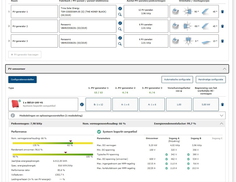

Afbeeldingslocatie: https://tweakers.net/i/zX2PM_ovm1RX3arEq6Pxuxhh-6Q=/800x/filters:strip_icc():strip_exif()/f/image/mZVnAPmwm7ZXdqC97qE4negQ.jpg?f=fotoalbum_large
Maar voor de meerprijs van de panasonic (100 euro per paneel) heb je ook een omvormer.
Prima paneeltje daar niet van (heb ze zelf ook)
3-fase kan ook
Afbeeldingslocatie: https://tweakers.net/i/BhVUwO17hXG6xA8IjJl0xg1GqJU=/800x/filters:strip_icc():strip_exif()/f/image/cEkIqLGa05Rdo4PrQFi2gwbc.jpg?f=fotoalbum_large
[ Voor 27% gewijzigd door AUijtdehaag op 27-10-2020 20:01 ]
@AUijtdehaag ; ja, zo kan het ook nog inderdaad.
Wat doet het als je de 5 kW 3-fase neemt?

aftoppen heeft meer met de bloeddruk van de gebruiker te maken als echt verlies.
8000Wp op een 4kW omvormer, met jouw dak is eigenlijk geen probleem. ;)
ik heb zelf ook 5660Wp op een 3kW omvormer gehad, hier door verloor ik 135kWh per jaar aan aftoppen.
dit is dus pinda's. ;)
(maar ben blijer met mijn 6430Wp op een 4kW omvormer, ook ik heb bloeddruk, lol.)
