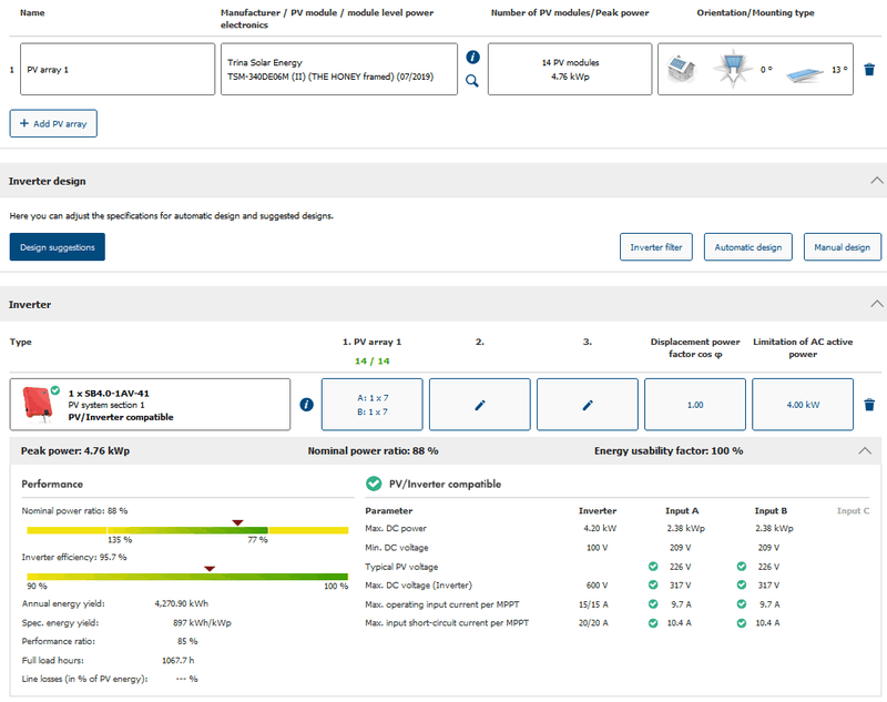

  • busscherski
  • Laatst online: 20-05 16:32
Ik heb het even voor je ingevoerd in Sunnydesign, dat is de designtool van SMA. Die raadt eigenlijk een 3.68 kW omvormer aan. Heb het even vergroot naar 4 kW. Dan topt het niet of nauwelijks af. Prima.
Afbeeldingslocatie: https://tweakers.net/i/O4hSevfQ0a1T8BAqCDsl0dLNRzw=/800x/filters:strip_exif()/f/image/sPWGF69xJL11UNck3llx442q.png?f=fotoalbum_large
Wel even opletten dat ze het als 7+7 aansluiten en niet 1 string van 14 (want dan kan het DC voltage in de winter te hoog worden).

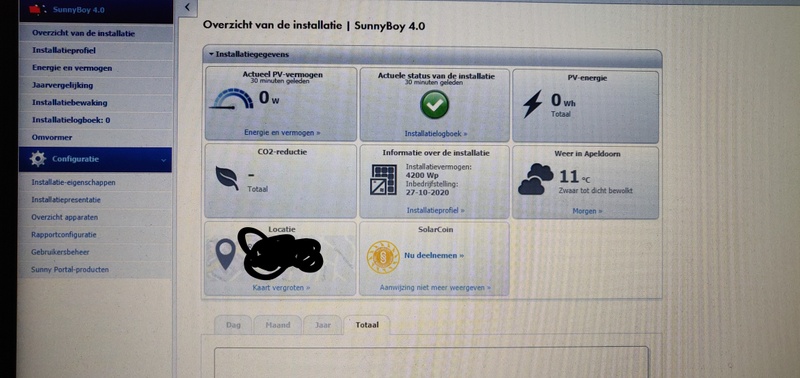

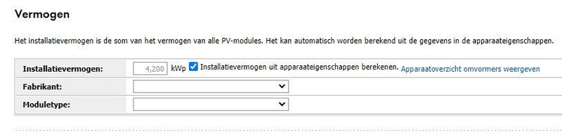

Ze zijn net een half uurtje weg. Heb de wachtwoorden en zojuist op Sunny portal geïnstalleerd.
Ik zie alleen 4200 wp installatie vermogen. Hoort dat niet 4720wp (14*340) te zijn?

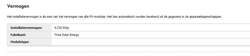

  • AUijtdehaag
Ja. hoort inderdaad 4720wp te zijn.
Kan je gewoon aanpassen toch?

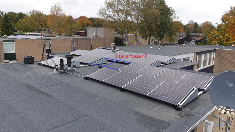

Had nog wel een paneeltje tussen gekunt.

  • Zaratrass
  • Laatst online: 22-05 13:44
AUijtdehaag schreef op dinsdag 27 oktober 2020 @ 18:03:
SMA heeft Shadefix en Pieter
Ga ik zo opzoeken.. eerst even eten
Hadden meer bij gekunt (krap) met de pijpjes. Sowieso 2 waarschijnlijk.
Ik weet nog niet wat shadefix en Pieter is.. ga ik me op inlezen.

Ik zit even in de instellingen maar heb nog niet een optie gevonden waar ik het kan aanpassen.
Misschien even wachten tot morgen totdat de boel voor het eerst aanslaat? :?
Edit
Instellingen aanpassen gevonden.
Afbeeldingslocatie: https://tweakers.net/i/FiYzcYQkC1Hxh3k21R1eH7AeUwY=/800x/filters:strip_icc():strip_exif()/f/image/2AUimSO6iJbJbkJnlwJQyiyv.jpg?f=fotoalbum_large
De app stelt geen reet voor helaas. dat is wel jammer. :(

instellingen aangepast, module type die ik heb staat er niet tussen helaas.
Afbeeldingslocatie: https://tweakers.net/i/YkUA_h_naZFGtz0SMjzGSGehXtg=/800x/filters:strip_icc():strip_exif()/f/image/bShqtmmkKDT1GNKceYZW5LvJ.jpg?f=fotoalbum_large
