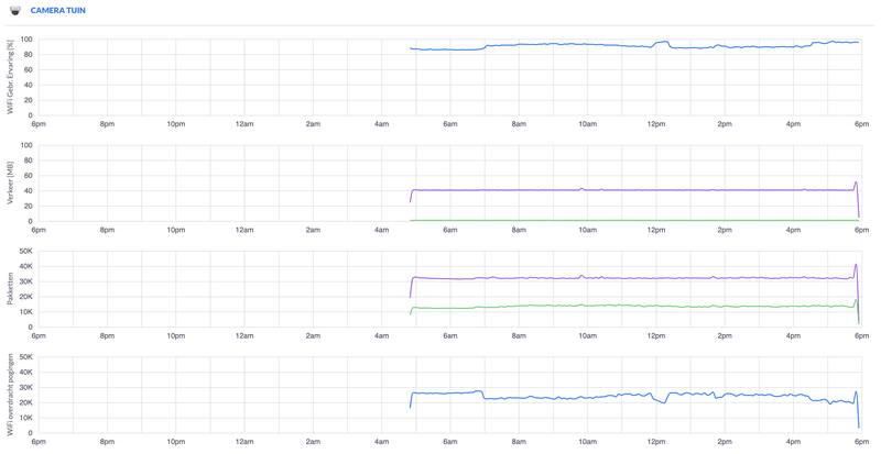

Ik heb het kanaal veranderd (20mhz) en sinds vanmorgen heeft de camera automatisch verbinding gemaakt.
Zou dit het verschil zijn? Of zien jullie nog iets raars op de overzichten

De verbindingssnelheid van de camera ligt als ik het zo zie onder de 72Mbps, ik denk dat het daarmee een single spatial stream 802.11n radio op 2,4Ghz betreft.
Als je de 2,4Ghz op 40Mhz draaide was dat denk ik het probleem, sommige clients willen en of kunnen daar niet mee omgaan.
Maar het is evengoed altijd het advies om 2,4Ghz met 20Mhz te gebruiken op kabaal 1 , 6 of 11, omdat je anders al meer storing veroorzaakt, ook voor anderen vanwege adjecent channel interferentie wat ernstigere gevolgen heeft dan Co channel interferentie.
https://www.metageek.com/.../why-channels-1-6-11.html
Op de grafieken zie ik niet veel raars , enge retransmissions op wlan niveau is normaal.
