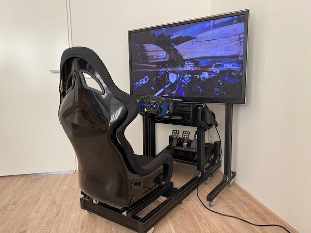

All right, op mijn simrig had ik onze oude TV (51 inch plasma TV van 10j oud) maar deze is helaas kaduuk. Vorige keer kon ik er nog een tweede leven in blazen met een freeze spray en een software update (zat in continuous reboot loop)... maar nu na enkele weken nu weer het zelfde probleem... dus op naar iets anders.

Ter illustratie hoe het was:
Afbeeldingslocatie: https://tweakers.net/i/3ShyU-I_s1sd9LfSr5E6xoatTog=/full-fit-in/4920x3264/filters:max_bytes(3145728):no_upscale():strip_icc():fill(white):strip_exif()/f/image/K89eXE6EREmITnBgDV2P2Mor.jpg?f=user_large
