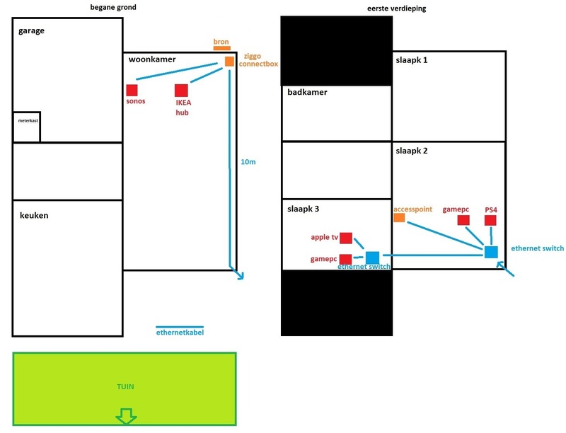

Beste tweakers,
Ja hoor, ook wij hebben een probleem met slechte wifi. Ik had gehoopt zelf wijzer te worden van het speuren naar oplossingen op het internet, maar het heeft het alleen maar onduidelijker gemaakt door alle mogelijkheden die er zijn. Hopelijk kunnen jullie mij helpen met wat advies.
Huidige situatie
Het gaat om een twee-onder-een-kapwoning met een begane grond oppervlakte van ongeveer 100 m2.
- Ziggo 250 mb abonnement (Ziggo Complete)
- Ziggo Connectbox (modem/router combi)
Afbeeldingslocatie: https://tweakers.net/i/1M2mXQzK1dk5XPq6sAcWfusSoUg=/800x/filters:strip_icc():strip_exif()/f/image/S9nDLzDKgq25IXMsOPeRijey.jpg?f=fotoalbum_large
We zijn een gezin met 4 personen met de volgende apparaten:
- 3x Sonos One (ethernet)
- IKEA smartverlichting (ethernet)
- 2 gamepc’s (ethernet)
- PS4 (ethernet)
- 4 iPads (wifi)
- 4 iPhones (wifi)
- 3 laptops (wifi)
- 2 beveiligingscamera’s (wifi)
…vast nog wel een paar meer die ik nu vergeet.
We hebben op dit moment 4 (!) wifi netwerken in ons huis. Bovenstaande apparaten switchen continu tussen deze netwerken, en het is echt een drama.
- Connectbox 2.4 ghz
- Connectbox 5 ghz
- Access point 2.4 ghz
- Access point 5 ghz
Wat is het probleem?
Er wordt online gegamed en veel online content gestreamd tegelijkertijd. Vaak schakelen onze iPhones over naar 4G omdat het wifinetwerk gewoonweg niet meewerkt. Op onze gamepc’s en PS4 hebben we regelmatig last van lag, zeker op de piekmomenten. De wifiverbinding op de bovenverdieping is slecht, ondanks dat er een access point staat. Daarnaast zijn er apparaten zoals Sonos, IKEA smartverlichting en de beveiligingscamera’s die continu gebruik maken van het netwerk.
Ik denk zelf dat de Ziggo Connectbox die wij inmiddels al dik 5 jaar in gebruik hebben niet meer optimaal is voor ons huishouden. We hebben zoveel apparaten die tegelijkertijd content willen streamen of online gamen, dat ik denk dat de Connectbox gewoonweg te zwak is. Komt dit omdat het een combi modem/router is? Ik heb geen idee.
Wat is de bedoeling?
We willen een stabiel wifinetwerk met een groot bereik, liefst tot in de tuin. Het liefst ook één wifinetwerk zodat we niet steeds hoeven te switchen op onze mobiele apparaten. Het bereik moet door het hele huis gewoon echt solide zijn. Het gaat dus om 100 m2 voor de begane grond van het huis zelf, echter met de voor- en achtertuin erbij kan er rekening gehouden met zo’n 170 m2. Belangrijkste blijft het huis zelf, tuin is mooi meegenomen.
Daarnaast is het belangrijk dat we voldoende apparaten bekabeld kunnen aansluiten via ethernet. Zowel in de woonkamer als (uiteindelijk via een ethernetswitch) op de bovenverdieping.
Wat heb ik zelf al gedaan?
In het verleden hebben we al gebruik gemaakt van wifi repeaters, powerline adapters, en op dit moment een access point op de bovenverdieping. Sinds enkele jaren heeft Ziggo voor ons het 5ghz kanaal aangezet op de Connectbox. Maar omdat we nu dus over 4 wifinetwerken beschikken werkt het allemaal niet geweldig.
Op dit moment kunnen we niks met Ziggo zelf aangezien zij alleen maar simpele accesspoints en wifi repeaters aanbieden. Echter als ik het internet doorneem dan kom ik veel verschillende mogelijkheden tegen voor het verbeteren van wifi. Ik ben zelf een amateur ICT’er en ben niet zo thuis in het tweaken van routers e.d.
Ik zit nu op het moment van; maar wat is eigenlijk de beste oplossing voor ons?
1. Een mesh netwerk creëren?
- Is dit beter dan een enkele sterke router?
- maar hoe zit dit met LAN-poorten voor de gamepc’s en PS4 op de bovenverdieping?
- TP-Link M4 ???
- TP-Link Deco M9 ???
- Google Nest Wifi ?
- Ubiquiti Unifi set, te ingewikkelde setup?
2. Één goede router neerzetten?
- wat is goed?
- kan ik zomaar elke router aan onze huidige Connectbox hangen? Neemt deze de routerfunctie dan over?
- waar moet ik rekening mee houden in onze situatie?
De prijzen van mesh netwerken en vooral routers lopen wel heel erg uiteen, maar we zijn best bereid om hier wat voor te investeren. Hopelijk hebben jullie adviezen of suggesties om ons verder te helpen. Bij voorbaat dank! :)

Als het even kan, zou ik gaan voor het investeren in een paar bedrade AP's. Hierbij kan je bijvoorbeeld denken aan Ubquiti's Unifi lijn. Hoeveel je precies nodig hebt, is lastig te zeggen omdat dat ook afhankelijk is van bijvoorbeeld het betonijzer in de muren. In mijn ervaring is een AP per verdieping meestal wel voldoende. Hierbij is het dan wel handig als de AP zo centraal mogelijk gepositioneerd is.
Die Unifi's kan je op twee manieren configureren; via een controller of via de app. In het eerste geval moet je een stukje software op een PC/server/Raspberry Pi zetten, heeft wel als voordeel dat je een stuk meer inzicht en configuratiemogelijkheden krijgt. In het tweede geval werkt de AP gewoon stand-alone.
Een mesh kan in principe ook wel werken, maar als je toch al wat ethernet door het huis hebt liggen heeft dat de voorkeur.
Als je ook problemen ervaart met de apparaten die bekabeld verbonden zijn, dan kan het investeren in een nieuwe router ook wel een goed idee zijn.

Meerdere goede accesspoints die bekabeld zijn aangesloten en goed zijn ingesteld is wat je wilt. 1 “mega router” heeft geen enkele zin.
Wil je dit zonder teveel complexiteit, koop een consumenten multi ap set en sluit deze bedraad aan.
Mijn advies: Deco m4 bij ziggo kopen (100 euro)
Hoofd node in woonkamer, lan 1 naar connectbox. Huidige ethernetkabel stop je in lan 2 van deco.
Deco in ap mode zetten en wifi op de connectbox uit
2e node sluit je aan in slaapkamer 2 op de ethernet kabel op lan 1, huidige switch in lan 2 van de deco
3e node laat je even in de doos, grote kans dat je het hier al mee gaat redden. Zo niet kijken waar je dekking mist en strategisch de 3e node (liefst bekabeld) plaatsen
Dan nog je bedrade setup, erg vreemd dat die lag zou hebben. Welke merk/type switches heb je?
[ Voor 38% gewijzigd door laurens0619 op 25-10-2020 16:53 ]
Moet daar dan nog een Ubiquiti router of iets bij? Of sluit je die Unifi Access Points dan direct aan op de Connectbox? Ik denk namelijk dat er ook een fatsoenlijke router moet komen i.p.v. de huidige connectbox om mee te beginnen.

Dank voor je tip en manier van aansluiten! Dat zou ik eventueel kunnen proberen, maar ik vraag me af hoe betrouwbaar die set is. Ik lees ook wel veel reviews over het zwakke signaal van deze set. Maar wellicht het proberen waard.
Ik heb een Netgear GS105 op de slaapkamer.
lier schreef op zondag 25 oktober 2020 @ 16:44:
Vergeet Mesh!
Je bent gebonden aan de beperkingen van natuurkunde wetten...je wil "zo veel mogelijk" accesspoints
Wat bedoel je?
Kan ik mijn switch (en bijbehorende apparaten van slaapkamer 2 bijvoorbeeld) op zo een AP aansluiten?

Is dan een Ubiquiti Unifi setup het beste denken jullie? Als je dit vergelijkt met de goedkopere Deco M4 set?
Bijvoorbeeld:
- 2 van deze? Ubiquiti UniFi AP-AC-LR.
https://www.coolblue.nl/p...quiti-unifi-ap-ac-lr.html
- of 2 van deze? Ubiquiti UniFi AP-AC-PRO
https://www.coolblue.nl/p...uiti-unifi-ap-ac-pro.html
- Moet daar deze nog bij of iets van een switch van Ubiquiti? Ubiquiti Secure Gateway?
https://www.coolblue.nl/p...ifi-security-gateway.html
Kan dan net zoals @laurens0619 beschrijft, de huidige ethernet switch op de slaapkamer aangesloten worden op de AP als secondary output?

De unifi is “beter” als in hij heeft meer features/management mogelijkheden. Verder zijn het beide 2xmimo setjes en kun je dezelfde dekking/snelheid verwachten. De deco is wat simpeler in te stellen en goedkoper, net wat je wilt
Bij unifi niet voor een lr gaan, wel de pro of ac lite
Of je er een router bij nodig hebt hangt er vanaf waar de bedrade problemen vandaan komen. Dat de connectbox dit niet trekt hoor ik eigenlijk nooit meer.
Helemaal eens met @dion_b eerst bedraad fixen dan wifi. Je zou echter niet de eerste zijn die zegt wired problemen te hebben terwijl dat toch niet zo was, zoek dat dus even goed uit :)
[ Voor 27% gewijzigd door laurens0619 op 25-10-2020 17:24 ]

Dat is niet de juiste vraag. Eerst moet je de problemen scherp krijgen. Als duidelijk is wat er nu mis is, komt vanzelf een oplossingsrichting eruit rollen.
Nu, je hebt een erg uitgebreide topicstart gedaan, dat geeft heel wat aanknopingspunten. Ik lees alvast drie losstaande problemen :o
1) Bedraad gaat het al slecht.
Als die apparaten bedraad aangesloten zijn heb je dus een probleem op niveau van je bedrade netwerk en/of internetverbinding. Dat is de basis, als dat niet op orde is, zijn je WiFi-problemen een bijzaak. Dus dit moet je als eerste oplossen.
Hamvraag is of het probleem binnenhuis of buitenhuis veroorzaakt wordt. Beste manier om dat te testen is om op moment dat het brak is alle bedrade en draadloze verbindingen op de modemrouter af te koppelen (SSID's tijdelijk veranderen, dan weet je zeker dat er niets verbonden is), behalve de PC waar je problemen op ervaart. Problemen weg? Dan veroorzaak je het zelf en moeten we zien te achterhalen waar exact. Problemen even sterk aanwezig? Tijd voor pittig gesprekje met je provider. Als daar weinig uit komt is een andere provider de enige eenvoudige optie, want als het buitenhuis ligt en steeds op piekmomenten brak is, is het een capaciteitsprobleem waar een andere modem oid niets aan gaat veranderen.
Zit het bij jou, dan zit iets de hele upload plat te trekken (dan schieten latencies namelijk omhoog); identificieer in dat geval (kabels een voor een los en kijken wanneer de lag verdwijnt, dan double-check door vermoedelijke boosdoener weer vast te zetten en zien of het probleem weer terug is) de oorzaak en pak het aan, idealiter door bij de bron bandbreedte te limiteren.
2) Slechte WiFi-dekking:
Kortom, je hebt een behoorlijk grote woning en ofwel de AP's die je hebt staan niet optimaal danwel je hebt simpelweg meer AP's nodig.
Manier om dit aan te pakken is een site survey te doen. Die is met huidige situatie (met verschillende SSID's, waar ik later wat over te melden heb ;) ) uitstekend te doen. Print die kaart van je woning lekker groot uit. Pak een mobieltje en installeer de open-source WIFi Analyzer (commerciele mag ook, maar dan kun je lekkeer onnodig van advertenties genieten) en loop rond terwijl je de RSSI van je verbonden netwerk volgt. Teken per SSID op waar de dekking onder de -65dBm (=minimaal voor echt goed) en onder de -70dBm (=minimaal voor enigszins functioneren) uitkomt.
Op basis van je beschrijving ga je geheid plekken vinden waar geen enkel netwerk boven de -65dBm uitkomt, mogelijk zelfs geen enkele boven de -70dBm. Enfin, je weet dan wat de situatie nu is.
Volgende stap is om te schuiven met wat je nu hebt:
- de modem staat bij benadering vast, maar onderschat niet hoeveel het scheelt om het niet achter/onder/in een kast te plaatsen maar erop te zetten. Als de WAF te laag is kun je het altijd weer erachter zetten, maar meet eerst hoeveel het voor jou scheelt.
- de AP kun je meer verplaatsen. Pak de langste netwerkkabel die je hebt en sluit het op andere plekken boven aan, specifiek daar waar dekking eerst het slechtst was.
- herhaal nu de survey. Is dekking nu overal goed (>-65dBm) cq minimaal (>-70dBm).
Als het nu technisch overal OK is, met name in de 5GHz, kun je kijken hoe je de tijdelijke situatie (met die lange kabel) permanent kunt maken. Als het nog niet goed genoeg is, moet je dus linksom of rechtsom meer AP's hebben. Je wilt overal in huis >-65dBm hebben in de 5GHz voor een echt goede ervaring, en met alle apparaten die je hier noemt zou ik daar echt geen concessies in doen.
Let op: bij WiFi draait het om location, location, location! - je hebt veel liever een minimaal competent apparaat op de juiste plek dan een monster van een apparaat op een slechte plek. Als je nu met modemrouter+AP de boel niet gedekt krijgt kun je het echt vergeten om het met een enkele router te dekken, ongeacht specs en kwaliteiten :o
3) slechte WiFi-instellingen:
- Connectbox 5 ghz
Klopt dat het een drama is. Waarom doe je het dan :?
Meest gebruiksvriendelijke optie is simpelweg overal zelfde SSID te gebruiken. Dan kunnen apparaten zelf beslissen waar ze (automatisch) mee verbinden :)
Let wel dat SSID niet enige is wat -exact- gelijk moet zijn, PSK (wachtwoord), security en encryption ook. Daarbij geldt dat WPA/WPA2 echt iets anders is als WPA2-only, ze moeten exact hetzelfde zijn.
Alle client devices met OS uit afgelopen 5 jaar (Android >5, iOS >8, Windows 10, MacOS 10.6 ofzo) roamen automatisch tussen AP's binnen zelfde netwerk. Door alles anders in te stellen kunnen ze dat niet waardoor ze blijven plakken op een SSID tot ze verbinding helemaal verliezen. Dat werkt niet lekker.
Nu, band steering tussen 2.4GHz en 5GHz-banden ligt lastiger. Daar zijn client devices veel minder slim waardoor ze steevast op 2.4GHz blijven plakken. Sommige AP's (mogelijk ook de Connectbox en Access point die je al hebt en waar je geen merk+modelnr voor geeft) kunnen proberen te sturen als de clients het niet zelf verzinnen, maar dat gaat niet altijd goed. Als het niet goed gaat kun je overwegen om wel aparte SSID's voor de twee banden te nemen, maar zorg dat die dan wel identiek zijn tussen de verschillende AP's. Dit is alleen een goede optie als je echt overal genoeg dekking hebt in beide banden, en je ervoor zorgt dat apparaten die 5GHz aankunnen niet eens bekend zijn met het 2.4GHz-netwerk.
Enfin, mijn gevoel zegt dat de kans groot is dat je een of meer extra AP's nodig gaat hebben, maar jouw meting >>> mijn gevoel, dus doe eerst die site survey. En zoek uit waar de lag vandaan komt. Als je die twee duidelijk hebt kun je voor nu SSID's op orde brengen en kunnen we kijken naar beste opties voor extra AP's (indien nodig).

Dus een enkele (sterke) router valt sowieso al af. Het moet dan wellicht een betere AP en wellicht een extra AP worden neem ik aan.
Klopt het dat er dus niks op de huidige bekabelde situatie aan te merken is? Aangezien deze ook maar via één lange kabel naar een switch gaat (slaapkamer 2), waar redelijk wat op aangesloten is, en daarnaast nog eens doorgaat op een switch in slaapkamer 3. Ik gebruik de Netgear GS105 als switch. Daar zit dus ook de huidige AP op aangesloten.
dion_b schreef op zondag 25 oktober 2020 @ 17:19:

Alexknl schreef op zondag 25 oktober 2020 @ 18:11:
Ik zie vooralsnog niets dat erop wijst dat dat het probleem is.
Dank voor je uitgebreide reactie! Hoewel deze hier en daar soms wat lastig voor mij is om te begrijpen probeer ik zo goed mogelijk te antwoorden.
1.
Met de internetverbinding die bij de bron binnenkomt is niks mis mee. Het gaat met name om de piekmomenten en daarbij het aantal apparaten dat tegelijk bezig is, waar de problemen zich voordoen. Vooral in de avond zijn we allemaal wel iets aan het streamen, of aan het gamen. Dan merk ik zelf de lag bij online gaming opeens bijvoorbeeld. De drukte op het netwerk is volgens mij het probleem.
Maar weet je dat zeker? Dat het drukte is, staat wel vast, maar het kan bij jou zitten of buiten jouw huis. Dat achterhalen is echt eerste stap, want als het buiten je huis ligt kun je hoog en laag springen en idiote geldbedragen tegen iets aan gooien en nog nul verbetering merken. Omgekeerd, als het binnenhuis ligt kun je klagen, andere modem eisen, van ISP wisselen en nog steeds geen stap verder zijn.
Ik zou dit echt op zo'n piekmoment uitsluiten, zoals gezegd door op moment dat je problemen ervaart, alleen die ene apparaat bedraad op modem aangesloten te hebben.
2.
De wifi analyzer wil ik proberen maar ik zie dat dit alleen voor Android beschikbaar is.
Ja, Apple heeft de boel fors dichtgetimmerd waardoor het niet mogelijk is een dergelijke app voor iOS te maken. Pak dan een laptop, zowel Windows (netsh wlan show interface) als MacOS (airport -I) hebben ingebouwde (command line) tools om dit te doen, met als kanttekening dat Windows zonodig van RSSI "percentages" moet maken. Maar goed, dat valt om te rekenen: -65dBm = "70%", -70dBm = "60%"
Ik snap wat je bedoelt. Het access point staat nu ook al redelijk in het midden van de bovenverdieping. Daarnaast geeft het wifi symbool en de snelheid van het internet (via een speedtest app op de mobiele apparaten) toch ook al een redelijk beeld van de signaalsterkte?
WiFi-symbool zegt nagenoeg niets, geen twee apparaten die op zelfde manier rekenen. Snelheid via speedtest geeft je wel e2e wat op dat moment mogelijk is, maar naast pure signaalsterkte zit er ook SNR, drukte in de lucht en specs van je apparaten in verwerkt. Allemaal nuttig, maar voor pure dekking wil je pure signaalsterkte weten.
Als je zegt dat dit met name voor 5ghz belangrijk is, dan kan ik alvast mededelen dat ik alleen met 2.4ghz in elke kamer redelijk normaal bereik heb. Voor 5ghz valt dit op de uiterste hoeken van het huis vies tegen of is hij zelfs helemaal niet te vinden, laat staan buiten.
Dan moet er in ieder geval iets veranderen. Probeer eerst de verplaatsing, als dat niet overal perfecte 5GHz oplevert (onwaarschijnlijk) moeten we kijken naar wat en waar bij te plaatsen.
3.
Dat met de SSID overal gelijk krijgen snap ik nog niet helemaal, maar ik ga straks eens in de instellingen kijken in hoeverre dat aanpasbaar is.
Het access point die momenteel op slaapkamer 2 staat is trouwens het “extra wifi punt van Ziggo (C7)”, volgens mij is dat dan de TP-Link Archer C7, niet zeker.
SSID valt in te stellen op alle types Connectbox (behalve de Ubee UBC1318, maar die heeft ook geen WiFi :z - wederom, merk+model is ook hier geen overbodige luxe) en zeker op de Archer C7.
Bij de Connectbox heb je alleen SSID, PSK (wachtwoord) en security; als je WPA2-only kiest bij security krijg je automatisch ook AES-only bij encryption, bij de C7 kun je onder geavanceerde instellingen security en encryption los configureren. Zorg dat ze resp op WPA2-only en AES-only staan.

Ik heb de post globaal doorgenomen maar wat een boosdoener op je wifi kan zijn, zijn de wifi camera's afhankelijk van type etc zijn camera's op wifi verre van ideaal zeker als er continu wordt opgenomen naar een NAS of iets anders.
Hmm dat is een goed punt. Op dit moment is de wifi camera niet verbonden met het wifi netwerk omdat ik gisteren het SSID en wachtwoord heb aangepast / gelijk getrokken. Die laat ik dus mooi even op zijn eigen SD-kaartje draaien, eerst eens in de gaten houden hoe het nu gaat met het netwerk.
Het gaat vandaag dus al de hele dag best wel goed na het gelijktrekken van de SSID's, focus op 5ghz, en zonder camera's op de wifi. Ben benieuwd.

De wifi houd zich goed tot nu toe. Eigenlijk gewoon geen problemen meer :) Met de ethernetkabels is blijkbaar ook niks mis mee. Ik heb gisteren nog de beveiligingscamera op de 2.4ghz erbij gezet, zodat alleen de printer en de camera op 2.4 zitten. We maken voor alle andere apparaten alleen gebruik van 5ghz, en dat gaat dus goed tot nu toe.
Alleen heb ik nog wel enkele deadspots in de uiterste hoeken van het huis voor wat betreft wifi bereik op 5ghz. Met het rondschuiven van mijn huidige AP (Ziggo C7) heb ik geconcludeerd dat het beste zou zijn als ik nog een extra AP eraan zou hangen.
Nu dacht ik weer aan deze reactie over de Deco M4 set (3-pack);
laurens0619 schreef op zondag 25 oktober 2020 @ 16:42:
Is dit dan op dit moment voor 100 euro wellicht de beste optie om één fatsoenlijk geheel te krijgen? In plaats van nu weer een enkele nieuwe AP aan te schaffen van 60-70 euro?

@Alexknl Mrja beetje lood om oud ijzer. Als die Ziggo C7 het goed doet, dan zou ik hem lekker laten staan en er misschien 1 bijplaatsen. Deco heeft bijvoorbeeld niet de flexibiliteit om om de 2.4 en 5ghz te scheiden.
Als ik naar jouw gebruik jij dan denk ik dat een deco iets te basic voor je is en je misschien beter kunt kijken naar de extra C7 of ubiquiti setup.
Ik vond het overigens wel bijzonder dat de bekabelde problemen voorbij zijn zonder dat er iets aan de kabels aangepast is?

Voor wifi dekking heb je al wat goede tips gehad, wat betreft de lag:
Als de bedraade verbinding in orde is en je toch lag ervaart op die apparaten, gaat het hier waarschijnlijk om bufferbloat, zoals op zoveel Ziggo verbindingen.

laurens0619 schreef op donderdag 29 oktober 2020 @ 13:40:
Ahh dat is minder van de M4 dan. Dan wellicht toch beter een C7 bijplaatsen.
Dat vond ik ook al bijzonder met die bekabelde apparaten. Wellicht had het toch iets te maken met de drukte door de 4 wifi netwerken die we eerst hadden? En dat het nu rustiger is geworden? Want alle apparaten die voorheen bekabeld verbonden waren zijn nu ook gewoon nog altijd verbonden, sinds het gelijktrekken van de SSID's heb ik geen problemen meer ervaren op deze bekabelde apparaten..
