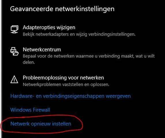

Heb je overigens al eens geprobeerd de netwerkinstellingen te resetten in Windows 10?
Via Instellingen, Netwerk & Internet, Geavanceerde netwerkinstellingen:
Afbeeldingslocatie: https://tweakers.net/i/Uz6OHU6YtfcwPjkbbOBzTXOw9SM=/full-fit-in/4920x3264/filters:max_bytes(3145728):no_upscale():strip_icc():fill(white):strip_exif()/f/image/IVUZfbxLxqOoBP7oHQx8Pqva.jpg?f=user_large
[ Voor 63% gewijzigd door Masimo op 26-10-2020 13:50 ]

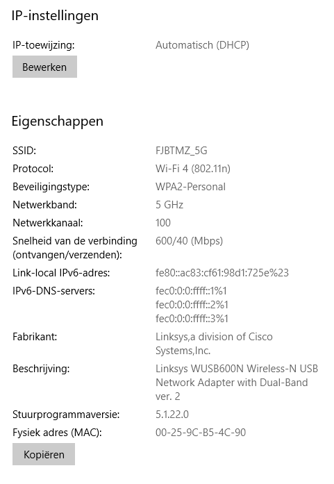

Helaas, geeft geen verbetering. Volgende info van Windows over deze verbinding:
Afbeeldingslocatie: https://tweakers.net/i/z6pPtOiIVTreGSt7XoxI3lgQGOc=/full-fit-in/4000x4000/filters:no_upscale():fill(white):strip_exif()/f/image/LaAIZrEzN11xxSiON7sapEmU.png?f=user_large
Dit is dus van de 5GHz verbinding. Maar bij de 2.4 is dit precies het zelfde. DHCP gedubbelchecked, staat echt op DHCP. Ik ben even het spoor bijster... Ga zo nog proberen met deze stick en een laptop te werken. Maar de stick werkt wel op de WiFi hotspot die ik momenteel met mijn mobiel maak. Dus ik verwacht niet direct hardware falen.
