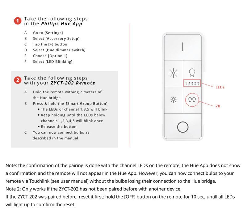

De installatie daarvan is wel een stretch, dit gaat nl via Touchlink en er is heel weinig informatie beschikbaar over hoe je deze kan koppelen aan Hue. Als hij eenmaal gekoppeld is krijg je vervolgens 1. geen bevestiging in de Hue app en 2. je ziet hem ook nergens in de app terug.
Je moet dus onderstaande volgen voor het koppelen en als alle lampjes hebben geknipperd is het pairing proces voltooid.
Afbeeldingslocatie: https://tweakers.net/i/9HMGqy8q--HrRU4N4g8qVkiAF_M=/800x/filters:strip_exif()/f/image/p1IbaRyS7n48M5D5sINOp4lq.png?f=fotoalbum_large
Het koppelen van de lampen moet daarna handmatig waarbij je eerst de geheugenplaats kiest, lamp 4 tot 5 keer aan en uit zet en vervolgens de aan-knop ingedrukt houdt totdat hij voor de tweede maal geknipperd heeft.
