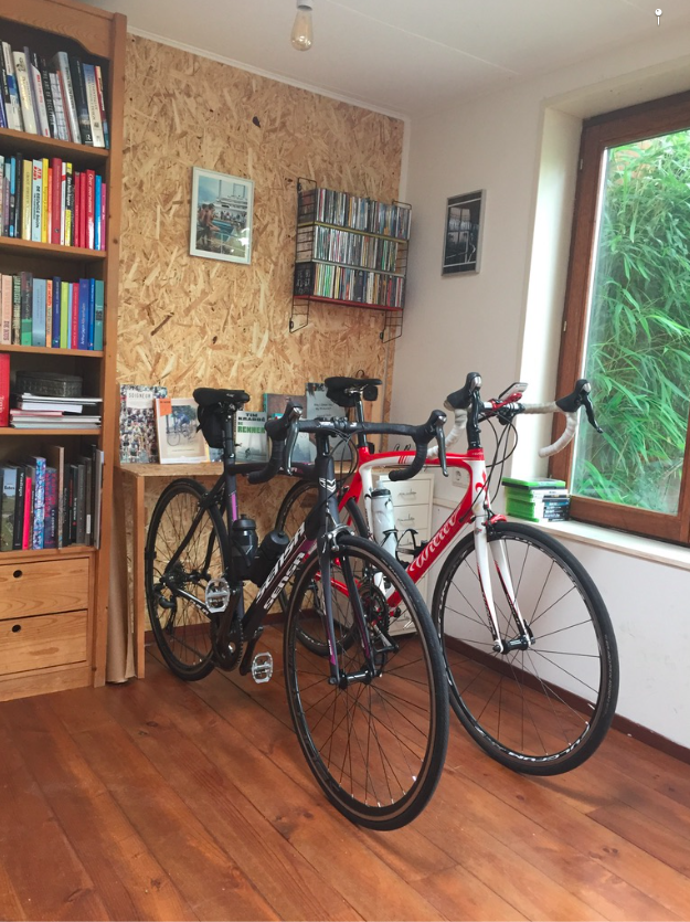

In onze tuin staat een grote schuur waar de vorige eigenaren aan de linkerzijde een mooie werkplaats hebben gemaakt en rechts een kantoor aan huis. Er staan wat gipsenwandjes in, die geisoleerd zijn met steenwol. Het gebouw heeft een platdak met bitumen en daarboven op zonnenpanelen. De schuur is een meter gemetselt en daarna hout.
Afbeeldingslocatie: https://tweakers.net/i/I3Hbb3kgpw2rFA_iGzI-Cd8NKiA=/full-fit-in/4000x4000/filters:no_upscale():fill(white):strip_exif()/f/image/O6a9VmlgwCL7XUoMO9D4SlTg.png?f=user_large
De vloer is in de werkplaats een stoeptegelvloer en daaronder zand.
In het kantoor ligt daar nu, tot wat ik kan zien:
Zand > Stoeptegels > betonvloerlaagje > folie > houtenvloer.
Afbeeldingslocatie: https://tweakers.net/i/umcm5oPLilGp6qTIzTqQVQdJ-DM=/full-fit-in/4000x4000/filters:no_upscale():fill(white):strip_exif()/f/image/Rhhejh8otc63fs8WqzLXYeUT.png?f=user_large
In het kantoor is er een plafond aangebracht met gipsplaten en geen isolatie. Bovenstaand een foto van de situatie in het kantoor.
Ik werk nu vanwege corona veel in dat kantoor en dat is dus koud, en met name koude voeten. Tijd voor vloerisolatie. Daarvoor heb ik advies nodig :) Mijn plan is nu om de houten vloer eruit te halen en bovenop het dikke blauwe folie PIR platen te leggen, en daarboven op underlayment of OSB platen en die eventueel af te werken of te lakken (lekker hip). Is dat een goed plan?
De wordt het dus
Zand > stoeptegels > betonvloerlaagje > Folie > PIR > OSB/Underlayment > eventueel nog iets erbovenop.
Ik kan maar beperkt de hoogte in, want het is nu al 2 meter 10 en ik moet wel kunnen lopen (en ik ben lang) :)

Ok, maar ik heb vooral een constructieve vraag over de isolatie.
Over die hoogte. De hoogte is nu 2.17 in het gebouwtje, en niet zoals ik in TS schrijf 2.1. Excuus. Die bestaande houten vloer is 22mm met nog een onderlaag van 6mm. Die gaan eruit. Daarnaast ben ik bereid om het de ruimte nog iets minder hoog te maken tot een max. van 2.1
Al met al kan ik dus, een kleine 10cm aanbrengen zonder de betonnenvloer te slopen isolatie aanbrengen om binnen het bouwbesluit te blijven van 2.10 meter.
Als ik vervolgens bijv. 70mm PIR neem en 18mm OSB platen, dan kom ik mooi op een rD waarde van 3,18, wat ook binnen het bouwbesluit valt. Maar iets minder mag ook best, het is maar een hobby kamertje.
Afgezien van de eventuele hoogte winst, zijn er andere voordelen om eerst de betonvloer en tegels eruit te gaan halen en opnieuw op te bouwen door te beginnen met xps/pir/eps en wederom een betonvloer te storten? Die kosten zijn namelijk hoger en tevens veel meer werk.
