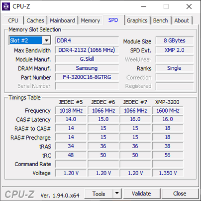

Ik heb twee keer de G.Skill DDR4 Trident-Z Royal 2x8GB 3200MHz CL14 (F4-3200C14D-16GTRG) geheugenmodules gekocht.
Blijkt dat het tweede setje iets anders is. Dit kan je op de schermafbeeldingen bij Part Number zien. Maar het belangrijkste is dat het XMP profiel anders is.
Het ene setje doet CAS14 bij 3200Mhz. Part Number: F4-3200C14-8GTRG. Het andere setje CAS16 bij 3200Mhz. Part Numer: F4-3200C16-8GTRG
Maar dit is precies hetzelfde geheugen, volgens het doosje, labels en andere stickers.
Hoe kan dit gebeuren? Is dit domme pech? Of gaat er iets mis bij G.Skill?
Ook als ik de timings handmatig instel in de bios wil het niet op CAS14 lopen.Afbeeldingslocatie: https://tweakers.net/i/yX3gmQ0Bo33FlLWbPjhU93AoqRg=/full-fit-in/4000x4000/filters:no_upscale():fill(white):strip_exif()/f/image/CZ5amz1pXkm4bopFY7DqyGAV.png?f=user_largeAfbeeldingslocatie: https://tweakers.net/i/I5tQy7Tww-0I5TUeH0f9L3Veus4=/full-fit-in/4000x4000/filters:no_upscale():fill(white):strip_exif()/f/image/dHKYEw9gXFJFcFdKtFnc6tGv.png?f=user_large

Verpakking is precies hetzelfde gelabeld. Zelfs de stickers op de geheugenmodules.
In CPU-Z en in de BIOS zie je echter dat het om C16 gaat en niet C14.
Maar als ik dit verhaal zou lezen zou ik het ook moeilijk kunnen geloven 8)7

Ik zou er niet al te veel tijd aan besteden, de 3200C16 terugsturen en 3200C14 nemen. Vooral als je van plan bent om CAS14 te draaien of verder te overklokken is de 3200C16 kit verspilde moeite, daar zit nagenoeg geen marge meer in, vergeleken met de B-Die CAS14.
16-18-18 zal een mindere Samsung IC zijn, D-Die of iets dergelijks...of een hele brakke bin van B-Die. Met Thaiphoon Burner kun je precies zien wat er in zit.
Lastig te zeggen hoe het komt als er echt op de doos en stickers 3200C14 staat en CPU-Z C16 meldt, dan is er of aan de modules gerotzooid en teruggestuurd of zijn de XMP profielen niet goed geprogrammeerd maar bij G.Skill is optie 2 zeer onwaarschijnlijk.

Met CPU-Z kan je zien dat er een heel ander SPD profiel op staat.
Stel je de timings handmatig in dan start de PC niet meer op omdat het geheugen het niet aan kan.
Dit zou Samsung B die moeten zijn, maar het was alles behalve dat.
