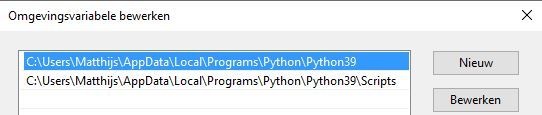

2. Ik heb de PATH van pip en python via omgevingsvariabelen toegevoegd:
Afbeeldingslocatie: https://tweakers.net/i/SgkCFQfJEUtqdIDBz0hVUmfAZlQ=/full-fit-in/4920x3264/filters:max_bytes(3145728):no_upscale():strip_icc():fill(white):strip_exif()/f/image/5jKVT7SveQhQgylfPrLrrtWc.jpg?f=user_large
Na dit gedaan te hebben leek pip install Pillow te werken.
Een uur later wil ik opencv installeren via pip, maar krijg ik: SyntaxError: invalid syntax. Ook met pip --version krijg ik pip is not defined.

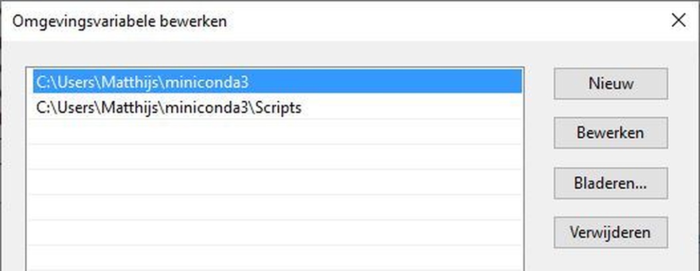

Via de Opdrachtprompt echter nog niet. Ook niet nadat ik de PATH heb aangegeven in omgevingsvariabelen:
Afbeeldingslocatie: https://tweakers.net/i/uDfb0AkSDMEDfp2oZlXVgqnMiG0=/full-fit-in/4920x3264/filters:max_bytes(3145728):no_upscale():strip_icc():fill(white):strip_exif()/f/image/oydcID0cFlRMqUkYw7eYvEHO.jpg?f=user_large
Dit is opzich niet heel erg aangezien Anaconda prompt werkt, maar zou wel graag willen weten hoe ik nog via de opdrachtprompt pip kan gebruiken.Iemand die dit weet?

OK, ik heb weer opnieuw de path ingesteld en nu doet hij het wel met de opdrachtprompt:
C:\Users\Matthijs>pip --version
pip 20.0.2 from C:\Users\Matthijs\miniconda3\lib\site-packages\pip (python 3.8)
Ik kan geen spelfout ofzo vinden in mijn vorige path en begrijp niet helemaal waarom die het nu wel doet. Maar het werkt!
