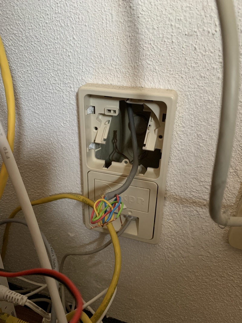

In mijn appartement komt in de woonkamer de KPN lijn binnen waarover we ADSL hebben. Het aansluitpunt ziet er zo uit:
Afbeeldingslocatie: https://tweakers.net/i/xg9y22ortV5uCsJL-MaeHRx71Yk=/800x/filters:strip_icc():strip_exif()/f/image/pTuKEr3eIQfmuanVDLLHNN2A.jpg?f=fotoalbum_large
Bij dit punt komt op de onderste helft de telefoonlijn binnen. De bovenste helft is momenteel loos. Vanuit hier loopt er echter een kabel naar boven (oude telefoonlijn) die momenteel ongebruikt is. Graag wil ik deze vervangen door een Cat6(a) kabel om ook op de bovenverdieping bekapeld internet te krijgen.
De vraag waar ik tegenaan loop is: hoe werk ik dit bij dit aansluitpunt netjes af en wat heb ik daarvoor precies nodig?
Ik heb geen inbouwmateriaal kunnen vinden om een Cat6(a) aansluitpunt in de bovenste helft te zetten, maar dit zou wel de makkelijkste optie zijn.
Een andere optie zou zijn om het hele aansluitpunt te vervangen en ook de rj11 aansluiting opnieuw te doen, echter heb ik ook hiervoor nog geen passende inbouw contactdoos kunnen vinden die zowel rj11 als rj45 aansluitingen ondersteunt en een vergelijkbare hoogte heeft.
Het plaatje voor de bovenste helft dat ik er voor de foto heb afgehaald is helemaal dicht en kan dus niet worden gebruikt om de rj45 connector in te maken zonder dat het een lelijke oplossing wordt.
Mocht er nog meer informatie nodig zijn, dan hoor ik het graag.

Als je de buis naar boven wilt gebruiken, dan kan je ook een gaatje achter de afdekplaat boren, en vlak erboven/naast een opbouwdoosje zetten. Die heb je ook met de aansluitingen naar beneden, en dan steekt het helemaal niet zover uit.
https://www.allekabels.nl...ndcontactdoos-opbouw.html
Heb je netjes je ISRA origineel gehouden. En het werkt beter dan powerline.

Een andere optie zou zijn om het hele aansluitpunt te vervangen en ook de rj11 aansluiting opnieuw te doen, echter heb ik ook hiervoor nog geen passende inbouw contactdoos kunnen vinden die zowel rj11 als rj45 aansluitingen ondersteunt en een vergelijkbare hoogte heeft.Mocht er nog meer informatie nodig zijn, dan hoor ik het graag.
Een dubbele RJ45 kan ook, dan prik je de RJ11 precies in het midden.

Daar had ik nog niet aan gedacht, bedankt. Dat zou al wat meer opties moeten geven. Het enige niet standaard eraan zou dan nog zijn dat het aansluitpunt twee maal de hoogte heeft van de meeste opties.

[...] Het enige niet standaard eraan zou dan nog zijn dat het aansluitpunt twee maal de hoogte heeft van de meeste opties.
Daar heb je toch blindplaatjes voor?

Als dit het officiële KPN aansluitpunt voor je woning is dan mag je daar waarschijnlijk zelf niets aan doen, behalve een kabeltje inprikken.
Zoals @Nielson zegt, hij was me voor.
Het IS/RA punt is eigendom van KPN Netwerk, je mag er niet aankomen.
Als je het toch doet (je zou niet de eerste zijn) en je krijgt na verloop van tijd vage klachten (instabiele lijn bijvoorbeeld, je zou niet de eerste zijn) heb je een probleem.

Daar had ik nog niet aan gedacht, maar dat is wel een goed punt. Misschien dan toch naar een andere oplossing kijken om op de bovenverdieping bekabeld internet te krijgen zoals via het stroomnet.

Je kunt in dat bovenste deel toch gewoon standaard RJ45 plaat monteren.
Zo te zien past een peha wel.
Als je die daar netjes monteert maakt KPN zich daar echt niet druk over.
Die maken pas problemen als je stroring op hun netwerk veroorzaakt, maar dit is gewoon je huisinstallatie.
Dus koop een Cat6 kabel (geen 6a) maakt die aan de bestaande kabel vast en trek hem erdoor.
Boven ook netjes op een doos afmonteren.
https://www.elektrototaal...0qVu7x427IshoCN8AQAvD_BwE
https://www.elektrototaal...t-datacontactdoos-4171208

Zo'n dingetje kopen gat in het blind plaatje maken (netjes aftapen/afteken en met een mes eruit snijden) en dan een keystone erin zetten.
En anders die hele plaat eraf schroeven en dan aan de onderkant 1 van de 2 uitsparingen eruit knippen en de kabel daar doorvoeren.

Dit lijkt me inderdaad een nette optie waarbij zeker niks mis kan gaan met het ISRA punt zelf.

Ik had zelf nog niets gevonden dat leek te passen op de bovenste helft, maar dit lijkt inderdaad wel te passen en zou het makkelijkst zijn om te monteren. Ik denk dat ik dit ga proberen, en, mocht het niet passen de opbouwdoos erboven maak.

Zou zeker passend gemaakt moeten kunnen worden, maar mocht het toch niet goed uitpakken, dan is deze wel het lastigst ongedaan te maken.

Update: helaas paste de datacontactdoos niet in de KPN doos beneden door de rails die daarvoor in de weg zat. Het gaat dus toch de oplossing worden met een opbouwdoos boven het KPN punt.
Bedankt voor alle hulp!
