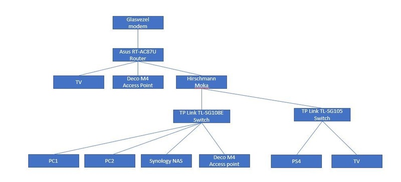

Ik heb op dit moment de volgende situatie:Afbeeldingslocatie: https://tweakers.net/i/5xLpVNT50RsNyITfcR_DZBMZ9I0=/800x/filters:strip_icc():strip_exif()/f/image/a8nwS7lhoddsbCeKXynPS2EV.jpg?f=fotoalbum_large
Nu werkt mijn Asus router slecht samen met de TP Link Deco's. Ongeveer elke dag krijg ik onderstaande melding en mijn netwerk ligt op zijn gat, even de stekkers eruit en in het werkt weer.
kern kernel br0: received packet on vlan1 with own address as source address
Een andere tweaker had hetzelfde probleem: https://gathering.tweaker...message/64295236#64295236
Mijn idee is om mijn router te vervangen door een wat eenvoudigere versie, aangezien ik de Wifi van de Deco wil gebruiken die het echt goed doet.
Eisen zijn niet dermate hoog, minimaal 4 LAN en 1 WAN poort, meer mag ook. Ik zat zelf te twijfelen tussen een Ubiquiti Edge Router of een simpele Fritz!box (4020)
De Ubiquiti is misschien iets te complex om in te stellen voor mij, maar misschien hebben jullie nog tips waar ik nooit over nagedacht heb. Budget technisch wil ik max. 100 EUR investeren voor deze router.

Dit neigt meer naar een probleem in je TP-Link AP's dan in je router.
Dat staat ook precies in de post die je linkte. :)
Dus ik zou eerder omkijken naar andere AP's, dan naar een andere router.

Dat is beetje jammer, aangezien ze het echt goed doen en over de Wifi van de Asus was ik niet tevreden

Kun je niet gewoon de router van de provider gebruiken?
Of de asus ertussenuit en de deco in router mode icm switch?
Of een simpele edgerouter x

Ik heb geen router van mijn provider, de Deco in AP zou nog wel een probeersel kunnen zijn.

screamhouse schreef op zaterdag 24 oktober 2020 @ 11:33:
Vervangen door Unifi?
Want juist in het topic dat je linkt, lijkt het of die AP's die jij gebruikt het probleem mede veroorzaken.
Kortom, ze zijn niet zo goed als je zegt. :)

Als ik er op google dan kom ik idd vaak die asus tegen als probleem maar ook switches icm multicast die het veroorzaken (ook icm unifi)
Makkelijkste is asus even ertussenuit en de deco in router zetten en kijken of het dan weer mis gaat

Ik ga er eerst eens een andere router tussenzetten, kijken wat er dan gebeurt

Kleine update: ik heb de Deco een vast IP gegeven en vooralsnog al 3 dagen zonder problemen.
