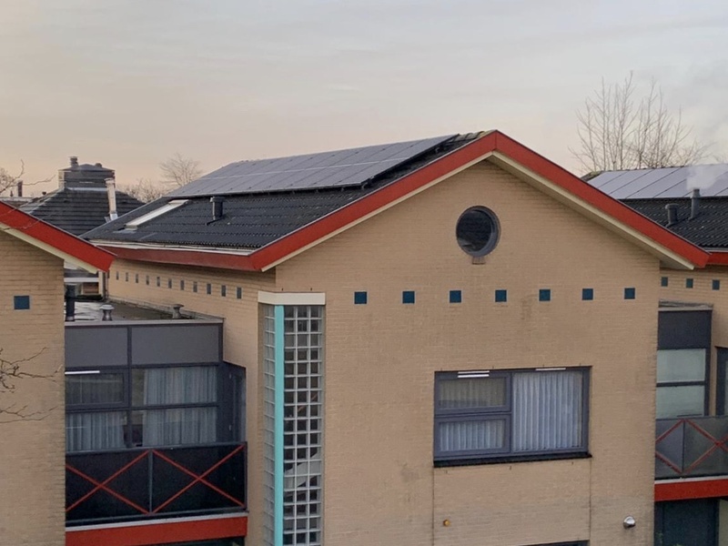

Ook ik ben mij aan het oriënteren op zonnepanelen op ons huis. Een tijd geleden heb ik mij ingeschreven voor de collectieve inkoopactie van Vereniging Eigen Huis, uit interesse om te kijken wat er uit komt.
Onze dak ligt er als volgt bij:
Afbeeldingslocatie: https://tweakers.net/i/j0007PKEw3RtzSwLLOdNCTIoAhA=/800x/filters:strip_exif()/f/image/3J5EPi5m15GgOh2n10d1jNSV.png?f=fotoalbum_large
Het dak heeft aan de oost- en westkant een klapraam, welke geen schaduw op het dak werpt. Volgens mij is de ligging gunstig voor een stel PV panelen.
Wij gebruiken 3800 kWh per jaar, stoken op gas, en hebben in de komende paar jaar nog geen elektrische auto voor de deur.

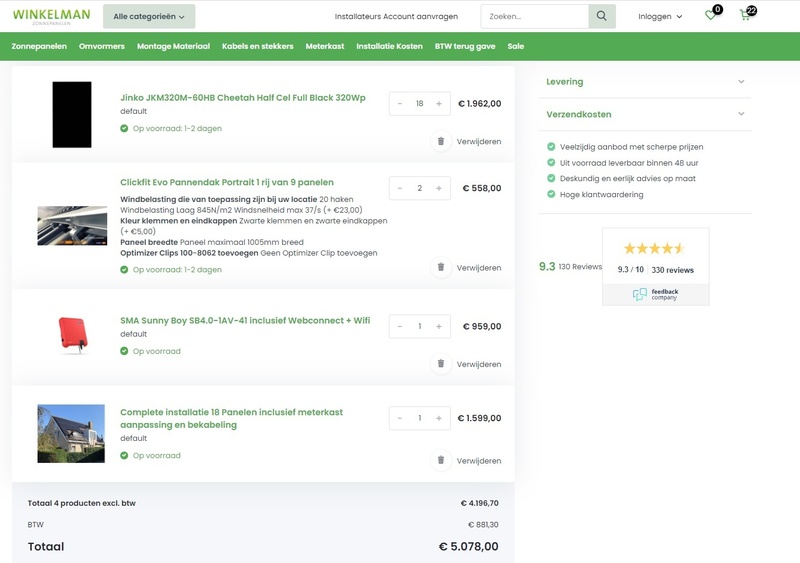

Dit is wel vrij duur nog! Met oost west kan je bijvoorbeeld makkelijk 20 panelen op een kleinere omvormer aansluiten. Dan heb je de hele dag productie.
Afbeeldingslocatie: https://tweakers.net/i/R8oO7grLt_YZ2xzkXQSsThgaWi0=/800x/filters:strip_exif()/f/image/l3Gvq90e4crxRyy7lJBxEQe5.png?f=fotoalbum_large
4.523/7200=0,62

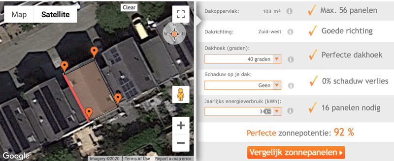

Ken je sunnydesignweb al? Kies nieuw project.
Dan kan je zelf controleren wat het oplevert en hoeveel panelen in een string, een goede verhouding heeft / rendement geeft.
De omvormer hang je binnen. (het liefst op een koel plekje, dus niet in de nok van je schuindak bijvoorbeeld)
Als de enige mogelijkheid is via de pijp de omvormer AC zijdig aan te sluiten, dan zou je het kunnen overwegen. Die wel slagvaste (grijze) PVC gebruiken.
Alle stringomvormers klikken een paar keer in de ochtend, dus hang hem niet in je slaapkamer naast je bed.

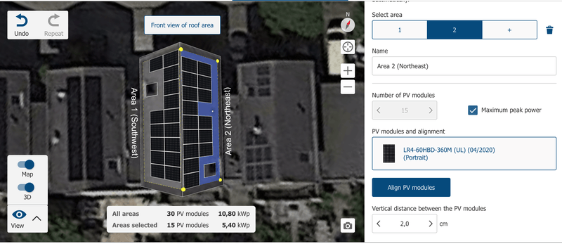

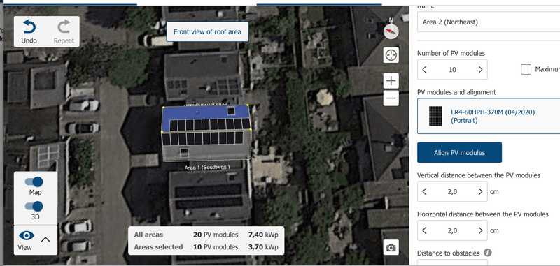

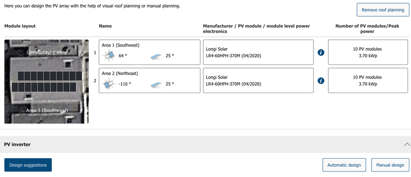

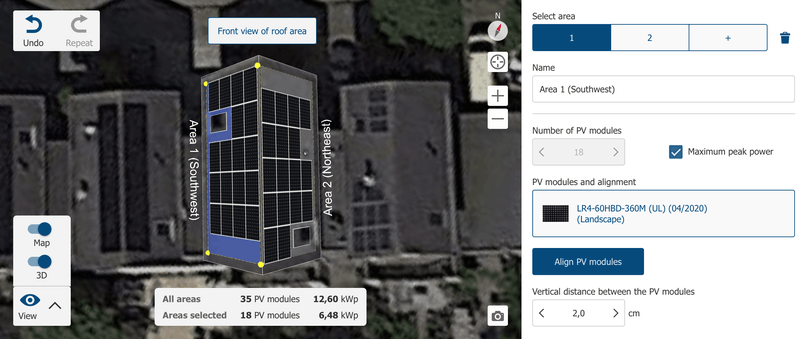

Goede suggestie, dat sunnydesignweb!
Als ik daar alles in prop, dan kan ik 30 panelen neerleggen in portrait
Afbeeldingslocatie: https://tweakers.net/i/AR4L3z-qlxYeLnk9VUJHxdWCyxc=/800x/filters:strip_exif()/f/image/15bcOkU55e88oA8f7aTipcnD.png?f=fotoalbum_large
(Dit was met Longi Solar panelen)
Of 35 panelen in landscape:
Afbeeldingslocatie: https://tweakers.net/i/RRu__iQHaWX4NRD8G3X18w4PGOY=/800x/filters:strip_exif()/f/image/iicM5XDhadms7v1LYCXtFOfp.png?f=fotoalbum_large
Lijkt me toch wel heel veel.. Doe ik hier iets fout?
Als ik een wat normalere hoeveelheid panelen pak (9 per kant, volgens de logica van de linkerbuurman), dan kan ik uit met een SMA SB3.6kWh uit, ook al is de totale capaciteit van het systeem hoger; Dit maakt niet uit omdat beide kanten niet tegelijk op piekvermogen draaien?

  • AUijtdehaag
Je kan ook handmatig invoeren kiezen inderdaad, zonder te moeten tekenen.
En meten=weten, gokken=dokken, gissen=missen
Wat geeft sunnydesignweb aan...?
Lijkt me prima.

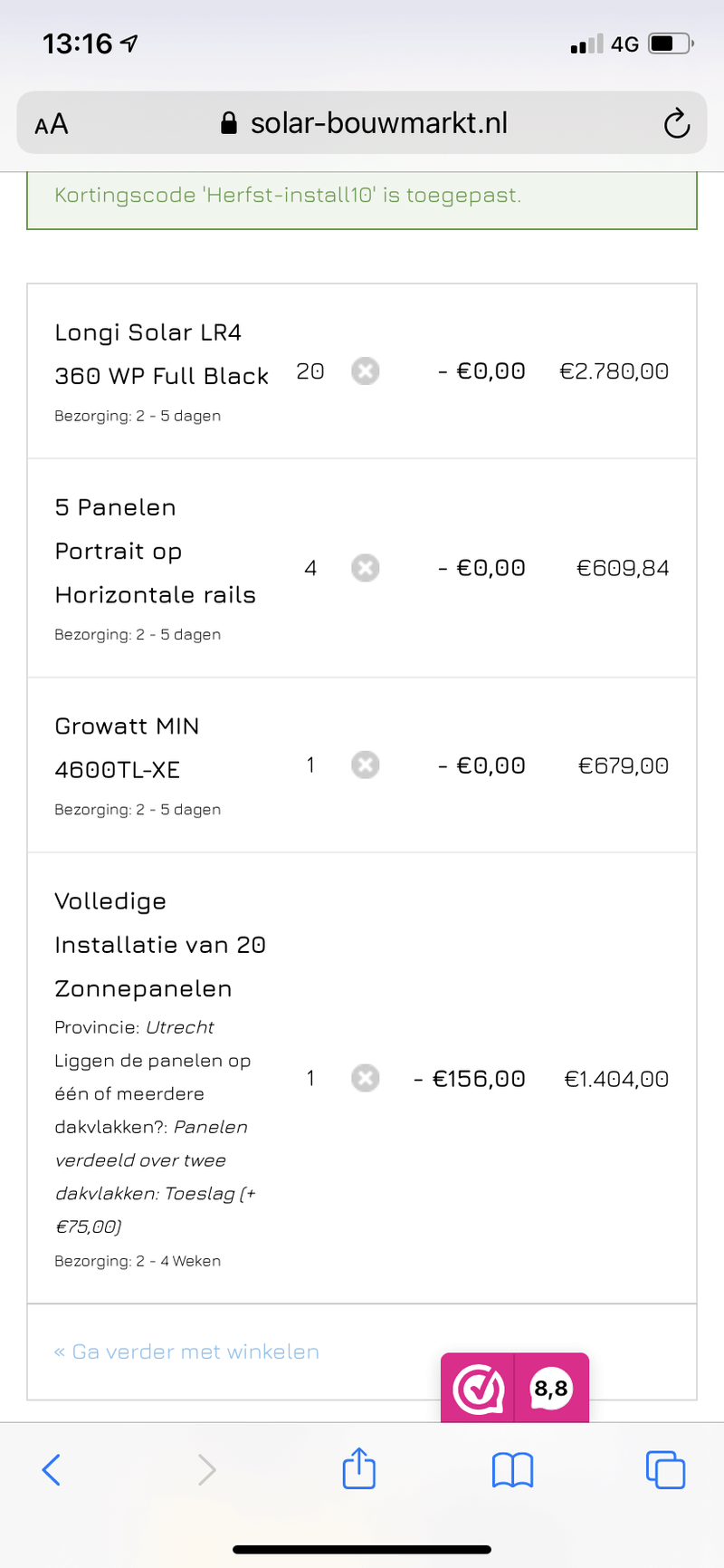

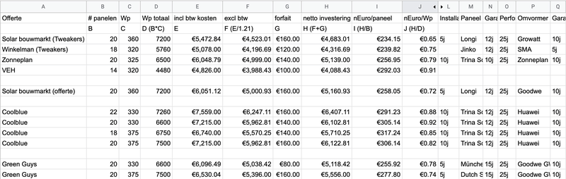

Vanuit mijn kant een update:
Solar Bouwmarkt heeft inmiddels een offerte uitgebracht (dit is al ronde 2, de eerste had 2x1 extra montagerail, welke ik niet kon plaatsen.
Afbeeldingslocatie: https://tweakers.net/i/XYpYgvIGrmokVLRgp1OjDMDFRE0=/800x/filters:strip_exif()/f/image/GxJEI4db9T8L2TFNovpFY6EV.png?f=fotoalbum_large
Op de vraag of er een schouw gedaan wordt, en of er garantie op de installatie gegeven wordt, is geen antwoord gegeven. Ook lijkt deze omvormer flink overgedimensioneerd..

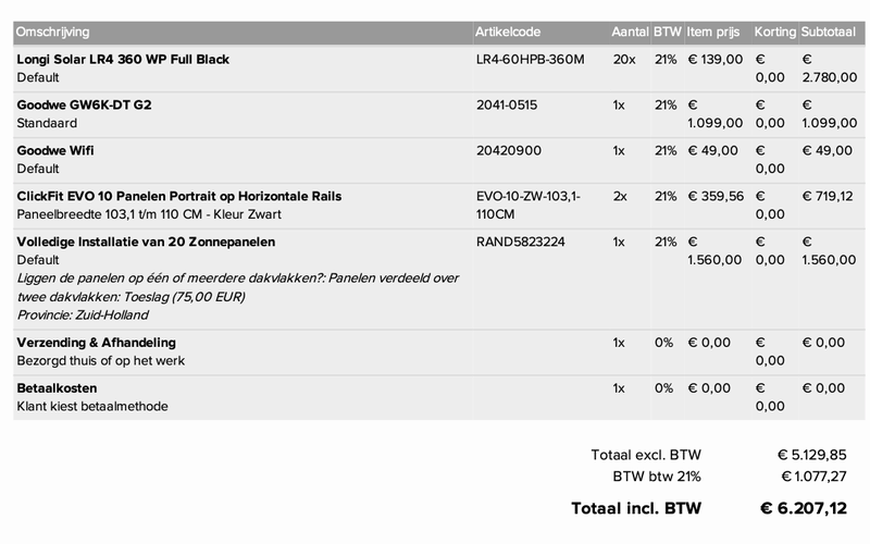

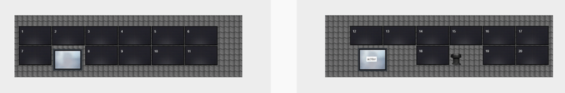

Ook Zonneplan heeft een offerte uit gebracht, met het volgende legplan:
Afbeeldingslocatie: https://tweakers.net/i/xGETIIaLKMs8bxnf0LaVk9dgAcM=/800x/filters:strip_exif()/f/image/rGaQ1PBPT7CtXp9aTv86UOLt.png?f=fotoalbum_large
20x325Wp panelen, 3x25A omvormer, garantie op het geheel. 6048,77 incl btw.
Als ik de netto investering (dus het forfait meegenomen), kom ik op het volgende:
  • Solar Bouwmarkt: 0,73EUR/Wp (maar nog wel wat openstaande vragen waar ik me niet helemaal senang bij voel
  • Zonneplan: 0,79EUR/Wp
Maandag heb ik een offerte vanuit Coolblue. Bij Winkelman heb ik wel een aanvraag uitstaan, maar nog niks vernomen.
  • busscherski
  • Laatst online: 16-08 17:58
Volgens mij is solar-bouwmarkt de dhz tak van Greenguys. Greenguys is dan meer de full-service tak (is ook net iets duurder).
https://www.green-guys.nl/garanties/
Een schouw uitvoeren is niet het business model van solar-bouwmarkt. Ze zijn wat meer dhz georienteerd, daar is de prijs ook naar.
Een 5 kW omvormer is ruim voldoende ja. Maar goed, verkopers moeten vaak een groot aantal offertes per dag maken, dus steken ze er niet zoveel moeite in.

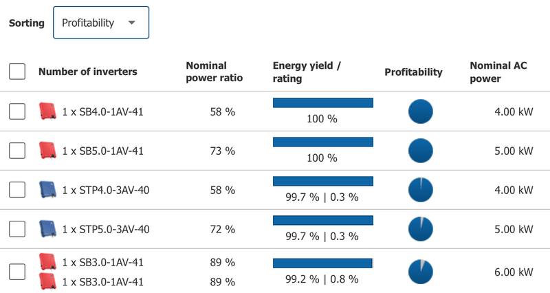

Afbeeldingslocatie: https://tweakers.net/i/2HD8exuwYhkZfBq773yLTAkr6mw=/800x/filters:strip_exif()/f/image/OwdiGvcdvJeIURSn0dL7CRqa.png?f=fotoalbum_large
@AUijtdehaag, bovenstaande komt uit Sunnydesignweb (wat een uitvinding is dat zeg!).
SMA heeft 5 jaar garantie (met mogelijkheid tot garantie bijkopen). De eerder (door @lothar genoemde) Goodwe, heeft 10 jaar garantie, en is ook nog wel even een paar honderd goedkoper dan de SMA.
Als ik het dus een beetje probeer te plaatsen, kan een 1-fase omvormer zonder problemen, en zou een 4000/5000W omvormer kunnen?
Volgende week heb ik een gesprek nog met Coolblue. Van Winkelman heb ik nog steeds geen bericht.
  • AUijtdehaag
Een 4K - 5K omvormer kan prima inderdaad.
Mooie tool he?
5 jaar garantie is genoeg.
Ik heb ruim 7 jaar persoonlijke ervaring met een stuk of 10 SMA's en ze doen het allemaal nog.

assasinbats schreef op zondag 10 januari 2021 @ 16:21:
Met 4 kW enkelfase heb je 100% energierendentsfactor. Kun je de jaaropbrengst eens vergelijken met de 3.6 kW versie? Ik vermoed dat het erg weinig scheelt, maar het is qua AC bekabeling makkelijker.

busscherski schreef op zondag 10 januari 2021 @ 18:45:
Ik neem aan dat je dit in SunnyDesign bedoelt? Ik krijg, wanneer ik op 'adopt design' klik, een foutmelding: nullable object must have a value. Gek.

Goede tip! Ik heb vandaag contact gehad met iemand van Green Guys, en die kwam meteen met twee scherpe offertes:
20 First Choice 375Wp, of, 20 Munchen Solar 330Wp panels, op een Goodwe GW5000D-NS omvormer. 7500Wp voor €5396,- (€0,74/Wp) / 6600Wp voor €5038,- (€0,78/Wp).
Zo te horen is er wel mogelijkheid tot eigen inbreng vwb omvormer. Dit was ook de eerste die een enkelfase omvormer voorstelt
Ook Coolblue heeft een stapel offertes neergelegd, na uitvoerig gesproken te hebben.
Winkelman heeft bedankt; ik woon te ver weg voor ze.
Dit is de huidige tussenstand:
Afbeeldingslocatie: https://tweakers.net/i/IzdoVS65dJTzUqgAPWYZVsx-Q0o=/800x/filters:strip_exif()/f/image/t5hUi0TRjcEGMTq8VHc3hPV8.png?f=fotoalbum_large
Volgens mij kan ik dit weekend een beslissing nemen. Kan ik voor jullie biertjes kopen als bedankje?
Die foutmelding heb ik nog nooit gehad. Heb je alles nog goed staan?

busscherski schreef op woensdag 13 januari 2021 @ 21:18:
Ja, volgens mij heb ik elk veldje ingevuld. Geen idee..
Uit het lijstje met omvormers komt een SMA 4800Wp - 6000Wp goed naar voor. Ik kan deze waarde aannemen om een vergelijkbare omvormer te kopen die aan de financieel leukere kant zit, toch?

Heb je nog wat meer screenshots van de laatste simulatie met Sunnydesign die wel gelukt is? Hoeveel panelen van welk type volgens welk legplan bijvoorbeeld?
  • assasinbats
  • Laatst online: 11:56
busscherski schreef op vrijdag 15 januari 2021 @ 22:27:
Afbeeldingslocatie: https://tweakers.net/i/4b30GoyTCKUe_IaQbQlW2VaeiF8=/800x/filters:strip_exif()/f/image/ymwyIFHTHxtixA1aAVRwMa15.png?f=fotoalbum_large
(Maar dan netjes gecentreerd natuurlijk)
Afbeeldingslocatie: https://tweakers.net/i/YaOVbAqAnpfYJwpmvw2IR35AR60=/800x/filters:strip_exif()/f/image/diwzY6D1NjIQuryVAvdSoTeA.png?f=fotoalbum_large
De vriendelijke meneer van Green Guys is inmiddels een tweede keer langs geweest; mijn overbuurman heeft ook interesse in een PV installatie, en daar is een combideal uit te slepen twv ongeveer €500 excl. Mijn meest recente offerte:
20x Longi 370Wp panelen (LR4-60HPH-370M)
Goodwe GW6000-DT incl monitoring
Installatie & materiaal
gratis btw service
€4700 excl.
4700/7400=€0,635/Wp. Best een redelijke verbetering ten opzichte van de VEH offerte, toch?
Thanks allemaal!
  • ThinkPad
Dat is een hele nette prijs voor een installatie mét montage! :)

Afbeeldingslocatie: https://tweakers.net/i/r4Tq5ilNygRlfmWiTZPM40II-1M=/800x/filters:strip_icc():strip_exif()/f/image/Crz90r0yrlHzTxOTvVWVV5my.jpg?f=fotoalbum_large
Eergister zijn de heren van Green Guys geweest. Het installeren heeft een kleine 8 uur geduurd (vooral omdat ik een bewerkelijke kabelroute bedacht had). Bij de buurman waren ze anderhalf uur eerder klaar.
Het is een mooi weekend om de installatie te testen! De app van Goodwe voor de monitoring voelt een beetje houtje-touwtje, maar dat risico loop je als je daar op prijs selecteert.
