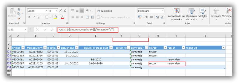

Hallo,
Al een 2 uurtjes op het net aan het zoeken voor de oplossing die ik zoek, maar helaas. Misschien hier enige hulp.
Zoals de titel al aangeeft wil ik, als ik een cel invul, een andere, ingevulde cel, blanco hebben. Het is me nog niet zelf gelukt.
Bijgaand een voorbeeld, Als kolom B ingevuld wordt (ontvangen), dan gaat kolom H ook ingevuld worden.
Als "datum overgeboekt" ingevuld wordt, dan gaat kolom I ingevuld worden.
Maar wat ik nu wil is dat kolom H blanco wordt als I ingevuld wordt, dat krijg ik niet voor elkaar, want het werkt op zich wel zoals ik het nu heb, maar ik vind het onoverzichtelijk omdat H niet meer relevant is als I ingevuld wordt.
Ik hoop dat het een beetje duidelijk is.
Afbeeldingslocatie: https://tweakers.net/i/wdjoz_DlOhssn0niVv874wjjMzI=/800x/filters:strip_exif()/f/image/EWQODQLtHSqamSdPy7rgRmMF.png?f=fotoalbum_large
...bijvoorbaat dank alvast

=ALS(isleeg([@[retver]]),([@[datum overgeboekt]];"rerzonden";"")) bedoel je dit? Dit werkt niet helaas, dan krijg ik die nare foutmelding "als u dit typt =1 +1 bla bla.
Ik krijg het niet aan de praat.

Allereerst: Sorry iedereen, ik heb een fout gemaakt in mijn uitleg, ik had het over kolom B, dat moest D zijn (A en B is in deze niet van belang voor mijn vraag), dus excuus.
Ik snap wat je bedoeld, maar wat ik ermee wil bereiken is dat wanneer ik iets invul in kolom D, H ingevuld moet worden. Het artikel moet dan even bewaard worden, krijg ik opdracht hem in te voeren, dan voer ik kolom E in. Wordt het artikel dan verkocht oid, dan moet hij uit het systeem.

=ALS(D1=“”;””;ALS(I1=“”;””;”retour”)) werkt helaas niet naar behoren. Als D1 alleen is ingevuld, dan is cel H blanco en dat zou dan niet moeten.
Bij: =ALS(OF(B1=“”;I1=“”)=WAAR;””;”retour”) krijg ik de melding "naam", alleen snap ik niet welke naam precies.
Heb al verschillende variaties geprobeerd, maar na 3 uren houdt het nu even op.
