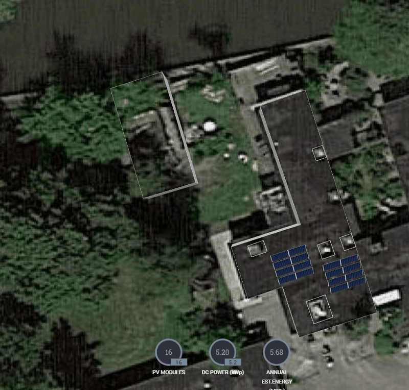

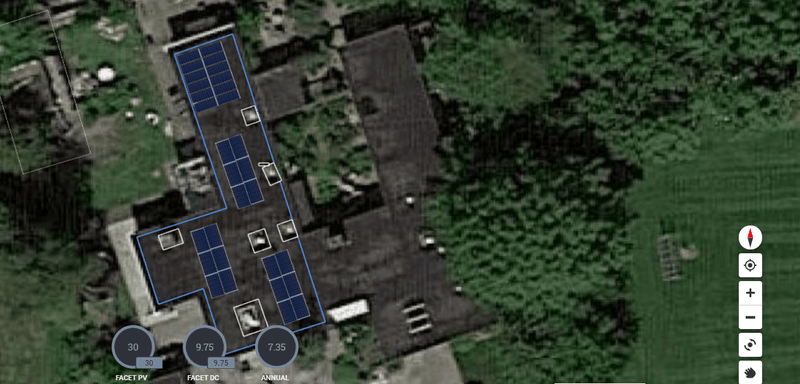

We gaan naar een nieuws huis ergens in december en wil daar direct panelen etc opleggen.
Nu heeft t huis ene plat dak waarop zich voldoende panelen op zouden kunnen om het hele blok te voorzien.
Er zijn bijna geen objecten in de buurt die schaduw veroorzaken. NU was mijn idee om een installatie "op groei" te plaatsen. Te beginnen met bijv 16 panelen van zo'n 340 W oid platdak)
1. Echter als ik nu een omvormer neem die hier precies op is afgestemd, zal ik bij uitbreiding van panelen een extra omvormer moeten nemen.
2. Wil eigenlijk in de toekomst ook overtollige stroom gebruiken voor warmwater (bijvoorbeeld met de Ohmpilot)
Zal dus wel een Fronius omvormer worden, kon zo geen alternatief verzinnen.
Weet iemand of zo'n Ohmpilot met meerdere omvormers om kan gaan? Of kan ik beter een zwaarde 3 fasen omvormer nemen?
Was van plan alles bij 1 vd webshops te bestellen, en zag dat solar-outlet ook fronius levert.
Nog tips voor panelen?
Afbeeldingslocatie: https://tweakers.net/i/WIT0NJN8advjHyKy1ghoyU-GrfU=/800x/filters:strip_exif()/f/image/dE2aAheeHRXVcQeYaeTPpp37.png?f=fotoalbum_large

Hoe groot is het dak? Wat is de oriëntatie? (Naar boven is noord in je screenshot?)
Waarom spreiden? Meer gedoe met er op leggen, meer gedoe met installeren, meer gedoe met BTW terugvragen. Als de bankrekening het toelaat gewoon in 1x helemaal volleggen. En dan niet allemaal Zuid maar Oost/West; meer panelen in totaal, minder ballast nodig en meer spreiding over de dag. Als er nooit nog iets gaat veranderen qua terugleververgoeding is dat wel dat de Zuid-piek terugleveraars bijna niks gaan krijgen.
Steken er nog gemetselde schoorstenen uit?
Fronius vanweg de Ohmp[ilot, maar lees nu ook ander opties.
nee ook geen gemetselde schoorsten.

Wat zijn dat dan voor obstakels op het dak? Koepels?
Ja, lichtkoepels

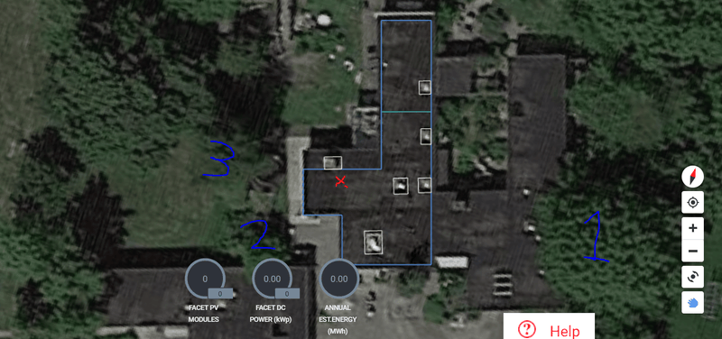

- Op mijn foto links boven, gaan we een bijgebouw plaatsen. Daar zal een 2de (kleinere) boiler tbv normaal warmwater komen. Hoe krachtig is dat X2 protocol? Zo te zien heeft het verwarmingselement geen bus aansluiting.Zodat ik een data kabel kan trekken
In gebouwen 30 mtr en daarbuiten 1000 mtr
Zie https://wiki.ta.co.at/Heizstab
Het externe antennetje zit op een onhandige plaats in de behuizing gemonteerd met de connector, maar dat is te tweaken. Beter plaats je hem in een ruimere plaats in de groepenkast.
(ik brak hem al af met mijn worstvingers, maar heb een nieuw opgestuurd gekregen)

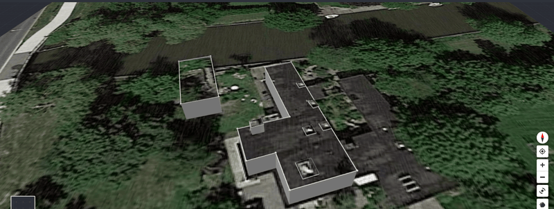

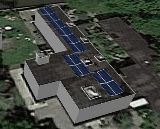

Nav mijn vorige thread toch maar besloten voor een maximale oplossing te gaan.
Zat aan dit te denken:
Afbeeldingslocatie: https://tweakers.net/i/QdUq7nOONHGFP0fJU0Kn8LTF-oo=/800x/filters:strip_exif()/f/image/lazbgozRdDIV47iJJvBQCiAE.png?f=fotoalbum_large
Afbeeldingslocatie: https://tweakers.net/i/QJxQxWPX_fH_nI1UGbGUDG5uKS0=/800x/filters:strip_exif()/f/image/FzDDWJaBRTcDPJ0FPATftO4B.png?f=fotoalbum_large
Afbeeldingslocatie: https://tweakers.net/i/jBx_Xar3o1a13iia4PJpMQtDEuY=/full-fit-in/4000x4000/filters:no_upscale():fill(white):strip_exif()/f/image/B3ASWPY1Tc4lDHCQv7yfO2TE.png?f=user_large
Maar kan/mag natuurlijk anders.
Wanneer ik de 445W panelen van Solar-Outlet zou nemen, kan t misschien ook een tikje minder.
Belangrijkste vraag is eigenlijk: Hoe bepaal ik de verhouding van t aantal panelen Oost-West vs Zuid?
En wat is dan handig qua kabel plan?
Doel: over x jaar zoveel mogelijk in mijn eigen energie voorzien door de dag (een mix)?
[ Voor 3% gewijzigd door Sterke-Jerke op 24-10-2020 18:10 ]

  • busscherski
  • Laatst online: 16-08 17:58
In de winter doet zuid het het best. Maar dan moet je ruimte laten tussen de panelen.
Zomers heb je al snel voldoende opbrengst.
Zoals je het nu getekend hebt wordt het oost-west.
Overigens verschilt vrij plat oostwest niet zoveel met vrij plat zuid. Dus ik zou ze gewoon oost-west plaatsen. Met 15 graden helling en alles oost-west kies je dan een omvormer met een AC vermogen van 70% van het totaal aantal Wp.

Helemaal eensch met 100% Oost-West op 13 - 15 graden.
En als je het dak niet vol legt met panelen, houd het dan wel compact zodat je later in de vrije ruimte makkelijk kan uitbreiden.
SolarEdge 7980Wp (2280 Oost, 3420 Zuid, 2280 West)    en    Daikin multisplit 2MXM50M met FTXA50A & FTXM25M
  • Sterke-Jerke
  • Laatst online: 17-08 08:00
Afbeeldingslocatie: https://tweakers.net/i/SUIqPGMnF4ODUVigY0Sb9SnWpxc=/full-fit-in/4000x4000/filters:no_upscale():fill(white):strip_exif()/f/image/xY4SkvwbZ3r5tPoP2u29eWxn.png?f=user_large
Zoiets dan....

  • Sterke-Jerke
Ik heb nog geen panelen, (of omvormer) bewust even rustig gehouden.
Sta nu op het punt de knoop door te hakken.
18 a 20 panelen in Oost-West opstelling (15 gr) => Ben nog even aan het kijken naar welke prijs/wat verhouding ik t beste kan nemen.
Bijpassende omvormer. (Geen directe voorkeur) 3 fase apparaat.
Worden dan 2 strings denk ik (oost string en west string)
Nu ik hier wat langer woon en wat oplet, zie ik toch dat er bomen staan die roet in het eten kunnen gooien.

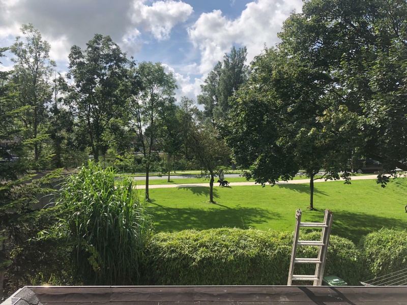

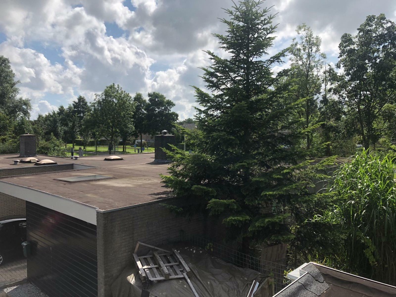

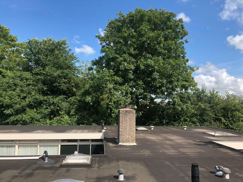

Hier onder even wat foto's,
Plattegrond met plek waar ik stond en de fotos met de boompjes.
Grote vraag die me nog bezig houdt: Moet ik rekening houden met deze bomen op een of andere manier?
Daarnaast: Was van plan om Solarstell connect te gebruiken voor op het dak. Ik lees echter dit: "De vrije ruimte vanaf de dakrand is 1.20 tot een dakhoogte van 8 meter en 1.60 meter bij een dakhoogte tussen 8 en 12 meter. Boven de 12 meter is per situatie advies nodig."
Ik kan dus niet stijf tegen de dakrand aan?
Oriëntatie:
Afbeeldingslocatie: https://tweakers.net/i/yqyUU01m02v_2m6zmFipC4sdrx8=/800x/filters:strip_exif()/f/image/Ky5a7yCitAdMRgUzoeOPoScz.png?f=fotoalbum_large
Foto 1 (Naar het oosten)
Afbeeldingslocatie: https://tweakers.net/i/kiDAP39_eau1HZX3OdoKAkDcdYA=/800x/filters:strip_icc():strip_exif()/f/image/t6swZ5duMshDTQXrrw9KcwxN.jpg?f=fotoalbum_large
Foto 2 Zuidwest. (naaldboom)
Afbeeldingslocatie: https://tweakers.net/i/OX4OknSFtJQvu0lNeNEqDA7rNqM=/800x/filters:strip_icc():strip_exif()/f/image/G1TEuL2UopB24hUrliUPjDRU.jpg?f=fotoalbum_large
Foto 3 Oost.
Afbeeldingslocatie: https://tweakers.net/i/yy_7NJUht0HiK8pIN2Kb81SRwQ8=/800x/filters:strip_icc():strip_exif()/f/image/cfwcB0mJh2w8qrZwg1fIMVWE.jpg?f=fotoalbum_large
[ Voor 6% gewijzigd door Sterke-Jerke op 14-08-2021 16:35 ]
S.J.
