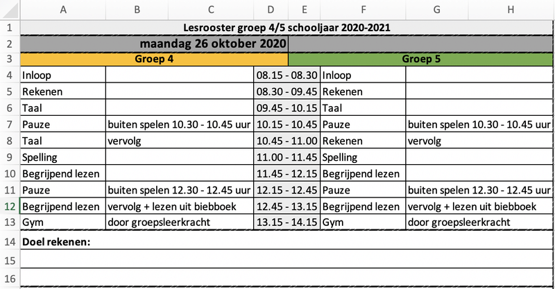

Ik werk in het onderwijs en ben bezig met een document voor een weekplanning. In dat document komen de lessen in een weekoverzicht te staan. Wat ik voor elkaar wil krijgen, is dat er verticaal gezocht wordt naar het bijpassende doel van die les. Dit lukt mij door middel van verticaal zoeken.
Het probleem is echter dat de les niet altijd in dezelfde cel gepland wordt. Immers, rekenen is niet elke dag op exact dezelfde tijd (in het basisonderwijs). En hier loop ik vast.
Voorbeeld:
Het tabblad van het weekoverzicht ziet er globaal zo uit:
In cellen B4 tot en met B13 komt de les te staan. Dit is altijd Blok x, les x.
Wat ik dan graag wil is dat in cel A22 automatisch het goede doel komt te staan.

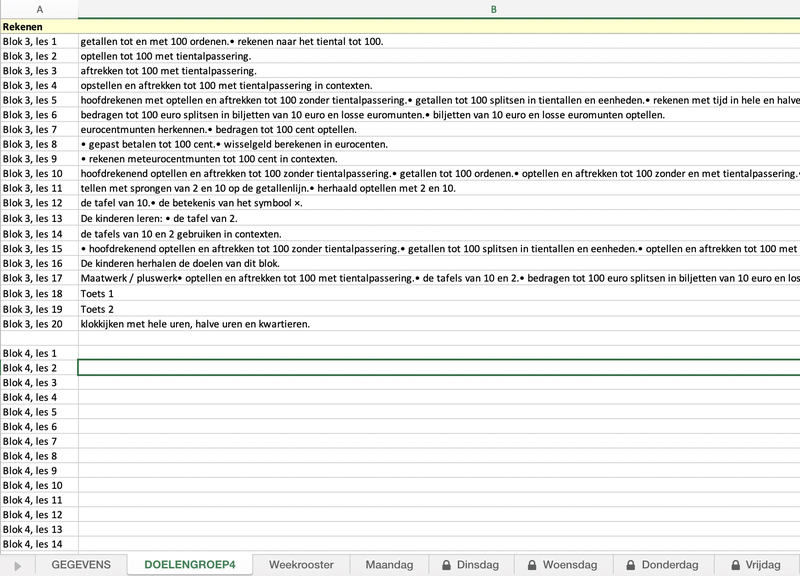

Ik heb hiervoor op een apart tabblad (DOELENGROEP4) een overzicht gemaakt van alle lessen met alle bijpassende doelen.
In A1 staat bijvoorbeeld blok 1, les 1 en in B1 staan dan het doel. In A2 staat blok 1, les 2 en in B2 het doel etc.
De formule die werkt als verticaal zoeken slechts naar één cel kijkt is:
=ALS(B4="";"";VERT.ZOEKEN(B4;DOELENGROEP4!$A$1:$B$9999;2;ONWAAR))
Maar ik krijg het dus niet werkend met het zoeken in alle cellen van B4:B13.

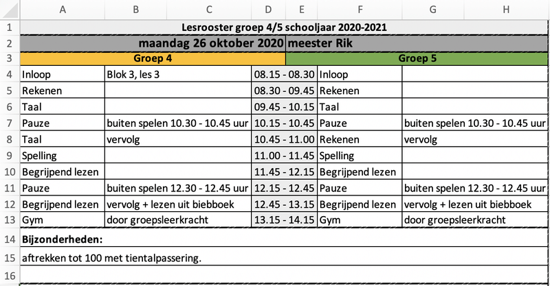

Natuurlijk. Dat begrijp ik heel goed. Hierbij wat screenshots.
Afbeeldingslocatie: https://tweakers.net/i/9xCigvUrx012WzNI7s0I3cIQ2bI=/800x/filters:strip_exif()/f/image/Sp95w7enogiH7aMiGq5vA3hD.png?f=fotoalbum_large
Afbeeldingslocatie: https://tweakers.net/i/49vnnC33FfgAeP9bMhUssCGqptQ=/800x/filters:strip_exif()/f/image/cwhW7cNMwuhP8ZlyCorSmXIe.png?f=fotoalbum_large
Afbeeldingslocatie: https://tweakers.net/i/pITEtOzfeBNNU51-bmNgY1wRSL8=/800x/filters:strip_exif()/f/image/z48kB211BKHzk4kaPhdvWAYf.png?f=fotoalbum_large
Je ziet dat met de formule er dus een doel ingevuld wordt. Maar dan kijkt hij slechts alleen naar de cel B4.

Misschien doe ik iets fout, of werkt de formule toch niet zoals ik het bedoel.
In cel A15 komt inderdaad altijd het doel van rekenen te staan. In principe hoeft hij niet te zoeken naar het woord 'rekenen', want zodra er ergens staat Blok X, les X hoort dat altijd bij rekenen en niet bijvoorbeeld bij spelling (want bij spelling is de notatie: Blok X, Week X, les X dus die verschilt).
Er hoeft dus alleen gekeken te worden naar welke les (bijvoorbeeld blok 3, les 4 of blok 4, les 8 ) er ingevuld is in de cellenreeks B4 t/m B13 en dat dan in A15 het juiste doel komt te staan.
Want in dit voorbeeld staat rekenen gepland in cel A5 (met de les in B5), maar het zou best kunnen dat op dinsdag rekenen later op de dag gepland wordt (bijvoorbeeld in cel A7, met de les in B7).
